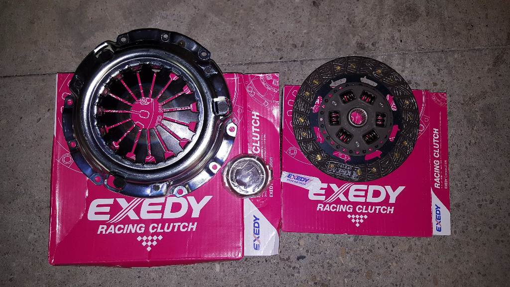

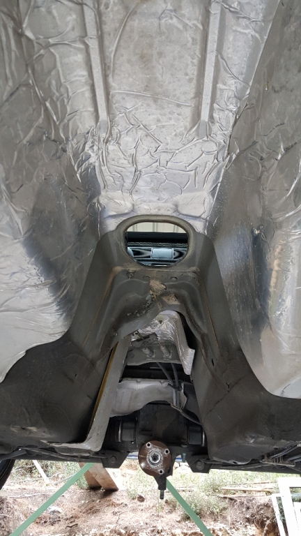

Suite à des patinages intempestifs de l’embrayage j'ai décidé de son remplacement. J'ai choisi un Exedy renforcé :

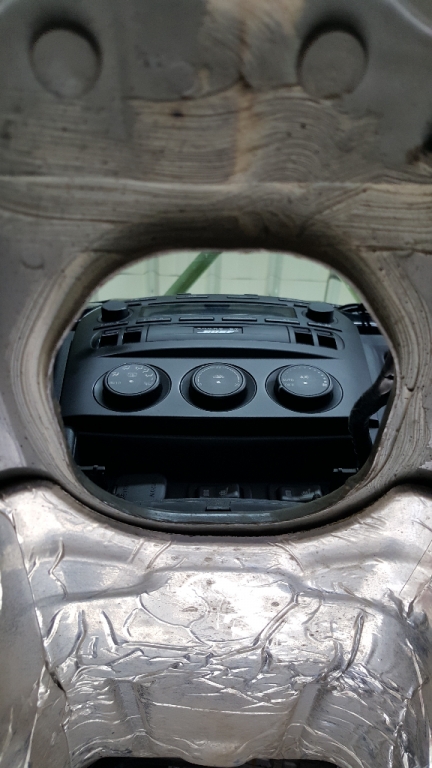

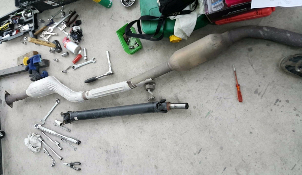

Dépose des renforts puis de l'échappement intermédiaire et de l'arbre de transmission :

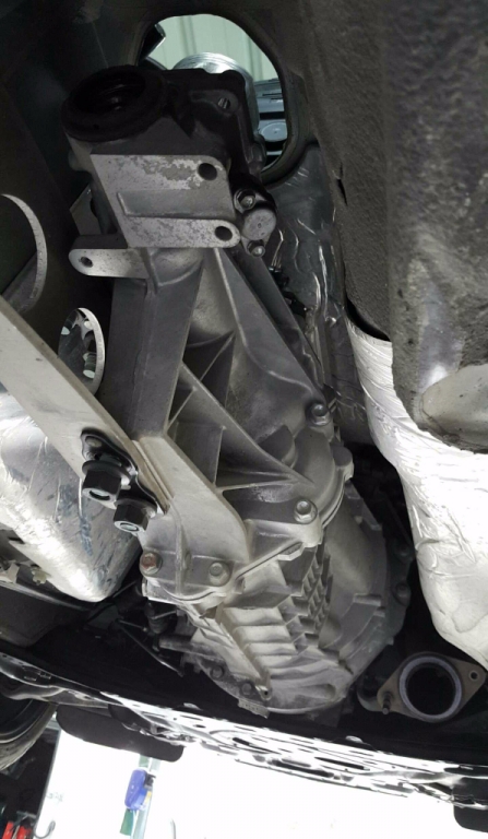

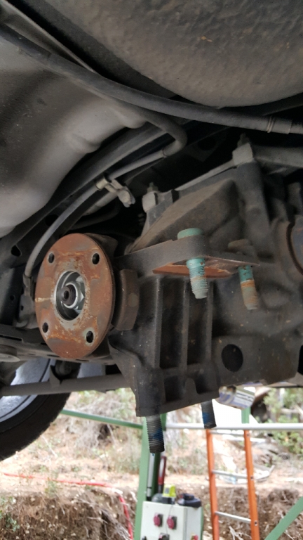

Dépose de la traverse entre la boite et le différentiel. Un cric de transmission pour retenir la boite.
On enlève le levier de vitesse. J'en profite pour vidanger la boite :
Le diff lui n'a pas besoin d'être soutenu.

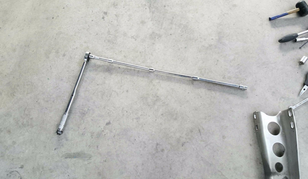

On attaque le dévissage de la boite. Pour les boulons du haut, quelques rallonges sont nécessaires :

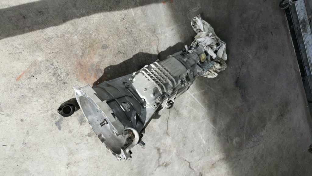

Et voilà, on peut tomber la boite, ça fait du vide :
Coucou à la stéréo :

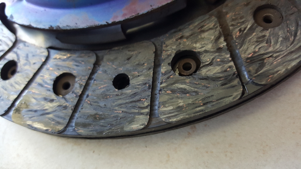

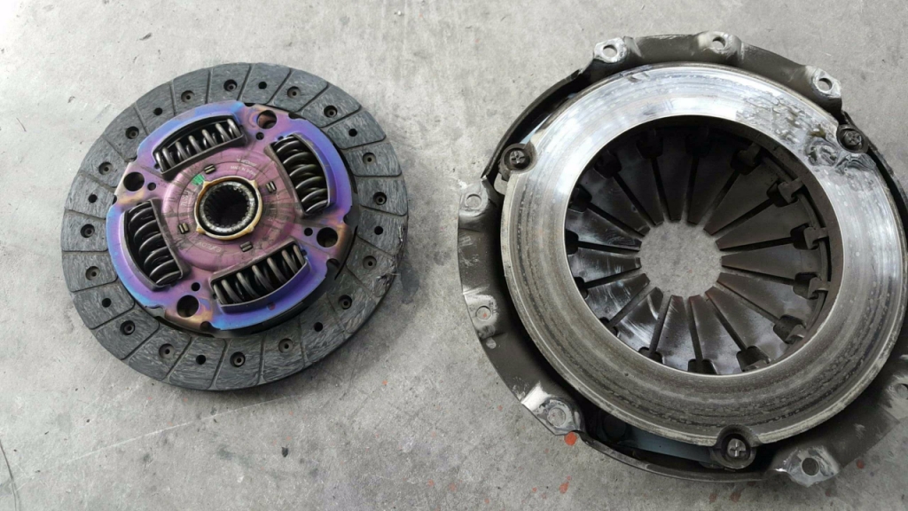

Dépose de l’ancien embrayage, la butée était morte mais le disque encore en bon état pour 145.000km :
Après un bon nettoyage on repose le nouveau disque et son mécanisme :
Une petite purge de la commande d'embrayage après remontage et c'est parti !
Et voilà, c'est fini !
