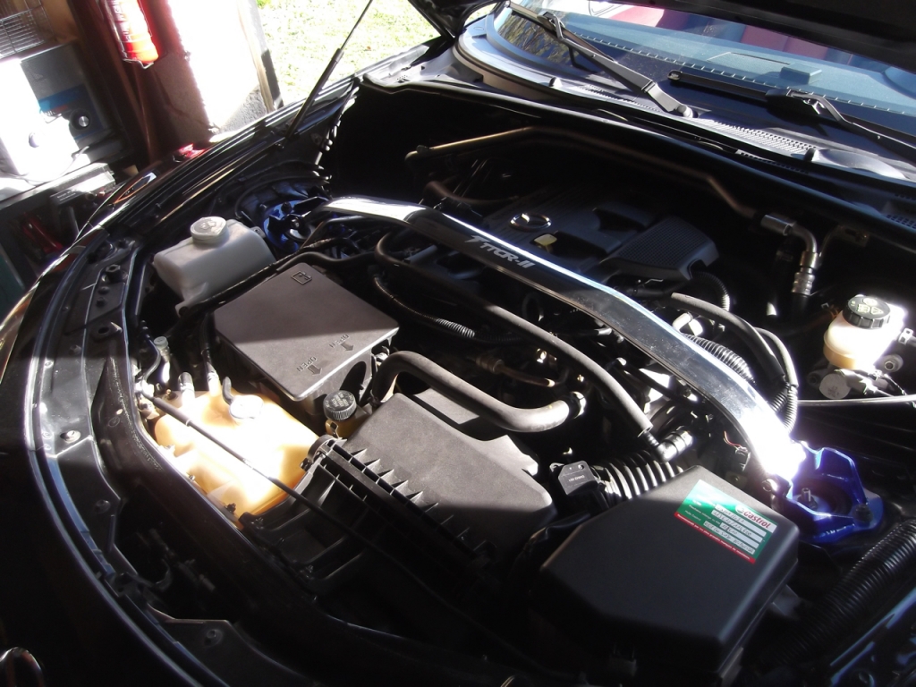

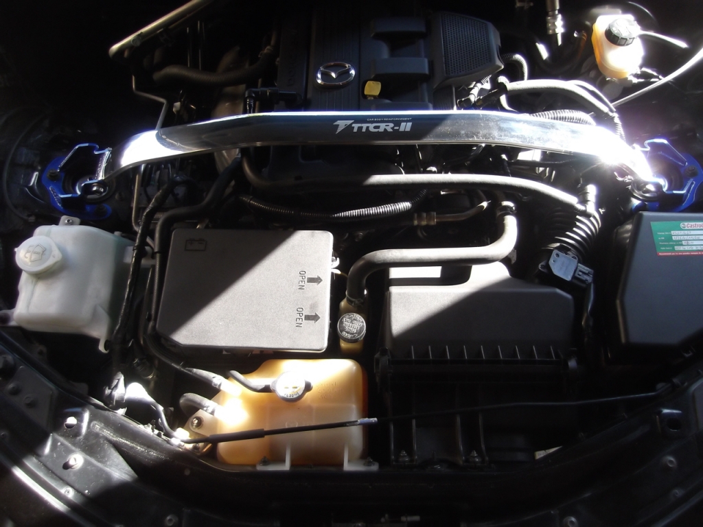

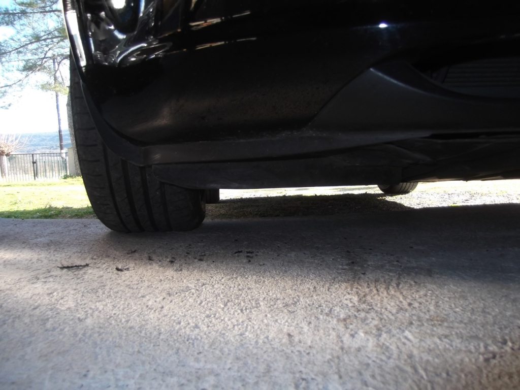

Pour la nouvelle année, Blacky a reçu 2 petites options apportées par le père Noël: une barre de renfort dans le compartiment moteur et un décanteur d'huile pour éradiquer une bonne fois pour toute l'encrassement du papillon d'air et des deux capteurs d'air ( débitmètre et pression), j'en ai profité pour réduire la hauteur de 1,5 cm des deux déflecteurs situées sous le pare chocs
la barre de renfort:
les déflecteurs réduits:

Je ne regrette pas d'avoir raccourci les bavettes :oui:
Jolie barre :bien: Ca enjolive bien la baie moteur.
Et l'Oil catch tank il faudra que j'y vienne.

Pour la barre , elle doit surement renforcer la rigidité de la caisse , mais ce n'est pas flagrant.c'est plus pour le look en fait et c'est le prix de vente qui m'a fait craqué .... :ptdr:

La barre anti-rapprochement est effectivement plus utile sur des trains avant type Mac Pherson, où la précision du train avant est liée à l'amortisseur.
Sur nos Mimix l'amortisseur n'entre pas dans la précision de la géométrie.
Ce serait plus les fixations des triangles inférieurs et supérieurs qu'il faudrait rigidifier. Mais là, vu qu'il y a le moteur au milieu :ricane: ...
Reste le rendu visuel sympa :love2: Et peut-être que ça peut aider, sur les TRES grosses contraintes, à rigidifier les "ailes" du compartiment moteur, sur lesquelles sont pris les triangles supérieurs :oui:
