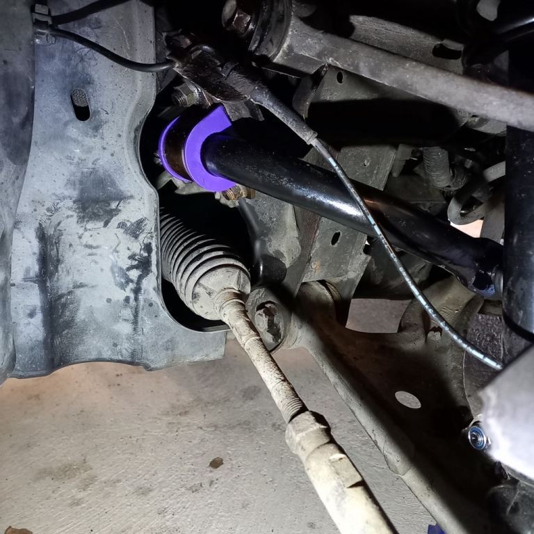

aujourd'hui , Blacky avait rdv au BBG pour le remplacement de la barre stabilisatrice ....
1° partie: dépose des roues avant et de l'habillage avant sous châssis , puis de la barre d'origine
Les photos et la repose pour demain :D

Ça y est , Blacky a pris des biceps ... fini le léger flottement du train avant lors d'un passage sur un macadam type taules ondulées qui, malgré la pose des ressorts courts, persistait . La pose de la barre RX8, d'un jeux de rotules neuves et des silent-blocs Powerflex violet a résolu le blem ....
J'ai enfin le setup qui correspond à mon utilisation , il pourrait être un poil amélioré avec un jeux d'amortisseurs plus qualitatif ;)

La barre de RX8 et les Powerflex violet c'est ce que j'avais sur ma NC.
J'en étais satisfait.

Et sur un plan objectif, côté confort ?
Le fait qu'un choc sur une roue se répercute forcément davantage sur l'autre roue via la barre plus grosse ?
C'est une modif' qui me tente mais, primo ça ne me manque pas réellement en mode arsouille, et deuxio j'ai peur de retomber dans un comportement de sportive que je souhaiterais éviter au quotidien :tantpis:

Pour être objectif, la voiture ne vrille plus lors d'un passage sur du pavé ou du macadam déformé. Je dirai que la direction est plus précise et plus fluide, avec moins de remontée d'information parasitaire dans le volant. Au niveau confort d'amortissement ça n'a pas changé grand chose , par contre le confort de conduite est "pour moi" ce que je voulais pour mon usage balade/ conduite arsouille ( à mon petit niveau de pilotage !!! :ricane: )
Si je dois changer d'amortisseurs, je prendrais un kit plus qualitatif pour fignoler le truc au niveau confort sans pour autant chercher plus de performance ;)
