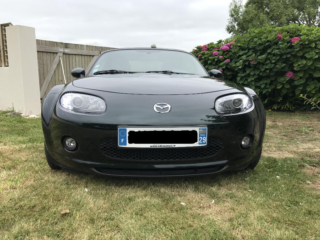

- Suppression des caches orange dans les phares et adjonction de feux de jour

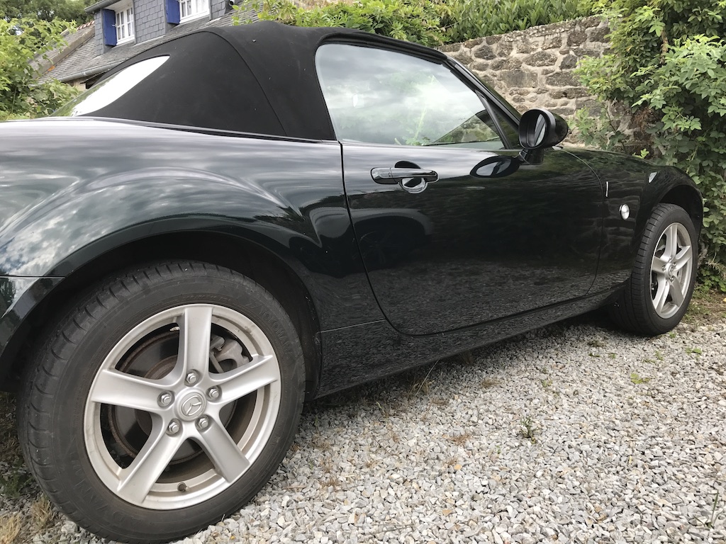

- et enfin le plus récent, et après avoir beaucoup hésité, la pose de ressorts courts. J'étais convaincu que c'était une modif intéressante, mais je n'étais pas sûr d'être capable de le faire, surtout tout seul...
J'ai fini par me lancer, et je suis vraiment ravi du résultat:
Avant:
Après:

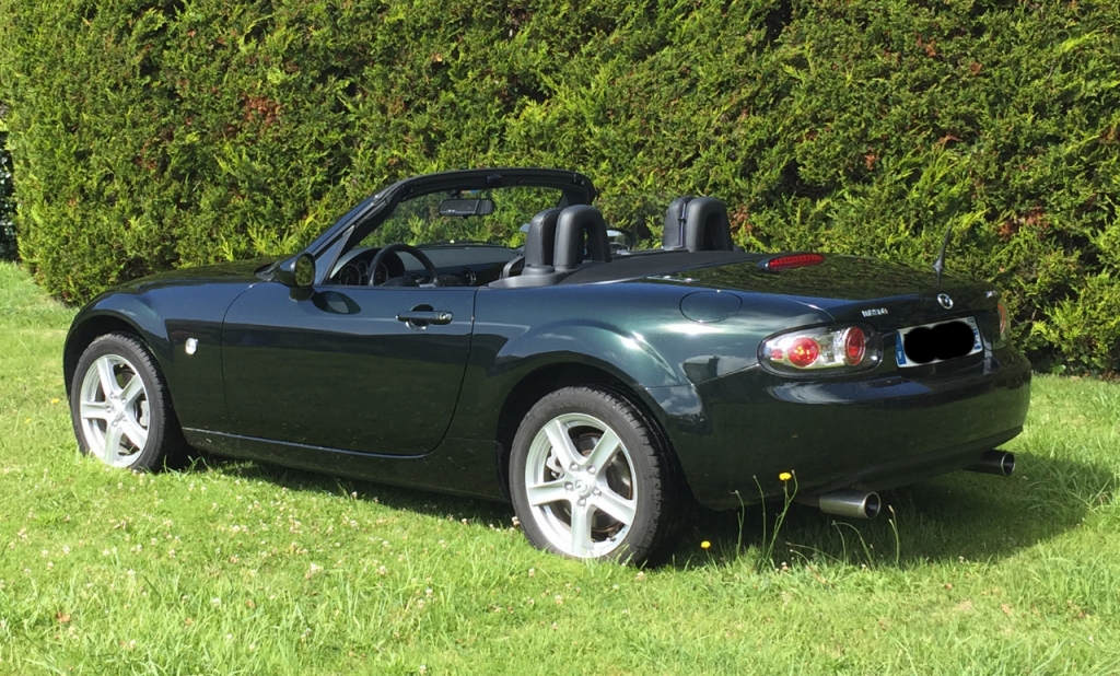

Et l'allure générale de la bête actuellement:
 Sujet du message : Re: Une NC finistérienne
Message Publié : Sam 8 Juil 2017, 20:53
Message(s) : 1736
C'est obligatoire les ressorts courts ! Elles auraient presque du sortir colle ça de l'usine...
Je suis assez curieux de voir les résultats des nouveaux fonds de compteurs et des deux de jour :faim:

Voilà donc les fonds de compteurs (+ le pédalier alu dont je n'avais pas parlé):
Les feux de jour (on ne voit pas super bien sur les photos, mais dans la réalité c'est vraiment lumineux):
En fonction clignotant:
Message Publié : Dim 9 Juil 2017, 20:07
Message(s) : 1736
Ça change avec les compteurs blancs ! Ça donne un look plus rétro je trouve
J'adore les feux de jours ! Ça rend vraiment bien ! Pour le câblage t'as dû intercaler un relais pour éteindre le feu de jour en cligno?
