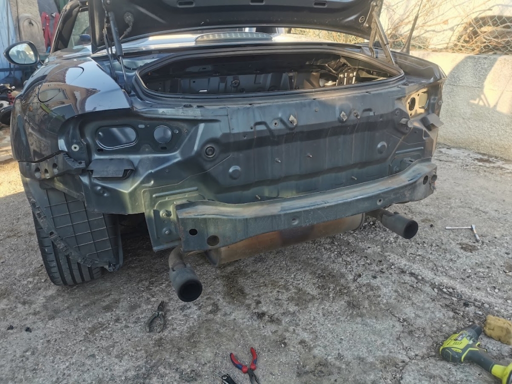

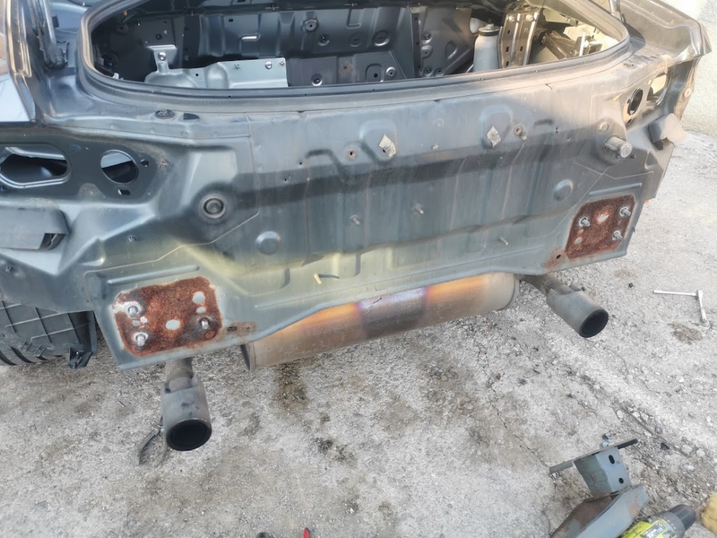

Weekend avec du petit bricolage, tout gentil. :D
Déjà démontage du pare choc arrière pour vérifier le fameux point de rouille.
Bon ben ca a l'air d'aller. Mais en se rapprochant non non pas du tout :ttt:
Aller hop, démontage de la traverse.
Gratouillage pour enlever le plus gros, et mon fidèle ami : LE RUSTOL. Un bon convertisseur de rouille. Une groosse épaisseur pour protéger. Quoi que, dans le sud il fait toujours beau, ca ne rouillera plus maintenant :D :D :D

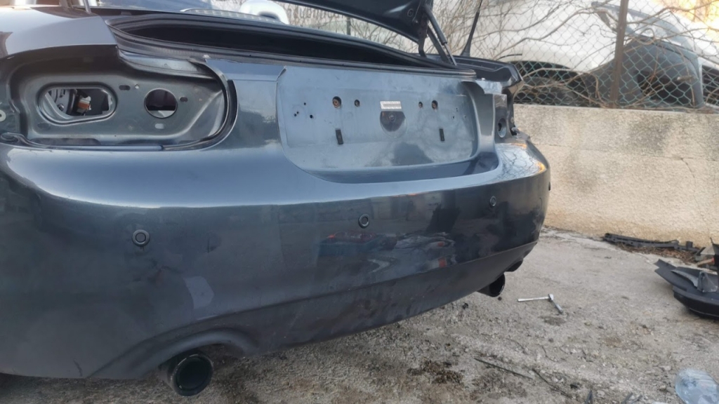

Et au passage un peu de tuning :bave:
Radar de recul universel Valeo. Il fonctionne très bien :bien:

Décidément, c'est THE repaire à rouille derrière ces traverses :x

C'est une anglaise qui a vécu "seulement" 7 ans outre Manche. Elle est super propre, pas de rouille sur le chassis ou sur les trains roulants, mais cet endroit la est juste horrible. C'est dingue quand meme.
Au final c'est vraiment pas long, ni compliqué a faire. Il faudrait presque en faire un tuto car c'est la chose a faire pour preserver la traverse arrière. :D
