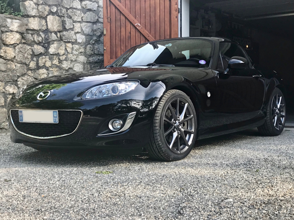

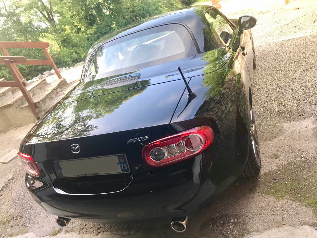

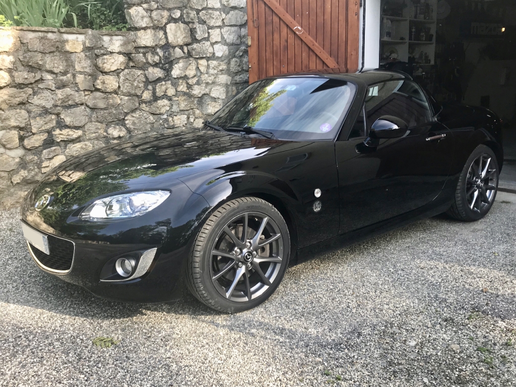

Bon du coup on en a profité pour polisher un poil la MX

Elle est superbe comme ça ! :)

Merci Antoine et c'était très sympa de se retrouver ce matin et aller ensemble à Uriage :oui:
Avec deux belles NC1 et FL en B14 c'était beau a voir avec un réglage à priori quasi identique pour chacun :)

Ça rendu super bien sur une peinture noire ! Bravo :bien:
‘Ciiiii
Oué et puis testé aussi sur les dos d’ânes à Uriage hier et ce matin pour aller au taf
Donc nickel on risque pas de frotter pour les hauteur AV et AR et franchement c’est très surpportable au quotidien et probablement sur une longue distance
Reste à savoir dans un mois ou deux comment le tout qui se met en place va évoluer ...
Bref elle est bien posée mais pas trop non plus une évolution assez sage en fait

Oui les combinés ne sont pas agressifs et surtout la NC à très peu de carrosserie devant les roues et les ailes ne descendent pas trop si c'est on peut la rabaisser sans trop toucher ;)

En fait les réglages sont assez fins à faire sur les B14 accompagné d'un bonne géométrie et on obtient un Setup s'il on veut rester sur un Setup route et usage quotidien .. je dirais presque agréable en toute circonstance.
Les aspérités ne sont pas génantes c'est plus les cassures de face mais on ne sautille pas ( ce qui m'arrivait avec mes ex B6 + Eibachs -60 sur mon ex NC1 .....là le danger était plus grand..) ou si c'est un creux ce n'est pas une cassure virile certainement lié aux réglages que j'ai adopté.
A l'usage il reste quand même un peu de roulis mais c'est vraiment léger, il faut chercher la petite bête.
Pour la couleur noir .. j'adore cette couleur, je crois que je roule avec des autos noir depuis plus de 20 ans et j'ai du mal à partir sur autre chose. Il est certain que cela demande plus d'attention mais si on lave son auto avec des produits de qualité, régulièrement sans tomber dans l'excès, alors les lavages ne sont pas exigeants car la protection appliquée par les bons produits limite le temps à passer lors du lavage et même du polishage
La version Hamaki en Brillant Black avec ses JA de cette couleur plus l'effet de sol avec l'auto rabaissée et les feux avant sans couleur orangée à l'intérieur avec un léger effet de chrome... bref pour moi c'est juste les autos que j'aime... On est sur le même standard que Stan69 avec sa NB FL Black Passion ;)
Avec une auto rouge l'enjeu me semble encore plus difficile ce que j'ai essayé de faire avec mon ex NA ..
dur de faire une auto classe et un poil sportive sans la plonger dans le mode tuning ................ :arrow:
