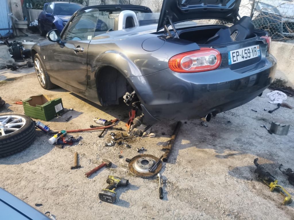

Petites news, j'ai attaqué un petit chantier sur ma MX5 :tantpis:
Passage en moyeux de RX8 à l'arrière et du coup le freinage qui était toujours en attente. Du coup au programme :
- retrait de des moyeux d'origine (merci l'oxydation... certaines vis étaient soudées dans l'aluminium tellement...)
- retrait de mes cardans
- hybridation cardan MX5 - RX8
- mise en place des nouveaux moyeux (avec flasques, capteurs ABS, roulement plus gros)
- mise en place du freinage en 303mm ventilé au lieu du 280 disques pleins
Pour ceux qui veulent un peu de lecture : https://www.mazdatalkforum.com/viewtopic.php?f=10&t=3885&start=310
Ca permettra d'avoir un meilleur freinage, un roulement et un moyeu plus solide et probablement un petit gain en largeur sur les trains roulants.
Bon, c'est peut-être un peu too much, mais j'avais des moyeux de RX8 sous la main, autant en profiter :D :D

Waouh !!! Super chantier!! :bien:
Une modif qui me plairait bien aussi!! En plus ca à l'air "Plug& play"
les pièces RX8 tu les as obtenu comment? Ebay?
Et à l'avant tu as fait ou va faire quoi?

Les pièces proviennent d'une RX8 automatique 4 vitesses. Il n'y a que ça qui se montent, les manuelles.ont des cardans trop gros, et les 6 vitesses automatique également. (D'après ce que j'ai lu sur les forums et sur internet)
J'ai eu la chance de trouver une caisse import Japon à très petit prix a côté de chez moi. (Ahah le bon vieux rotatif, 80.000kms et déjà le moteur dans le sac :lol: )
Sinon ça coûte un braquage aux USA ou au Japon avec les frais d'expédition...
Pour l'instant à l'avant j'ai juste mis le freinage en 323 au lieu de 290, les moyeux de RX8 qui se montent plug and play sont ceux de RX8 avec DSC (ma donneuse n'en était pas équipé donc les capteurs étaient différents)
On verra un peu plus tard, mais j'y passerai probablement aussi pour que les trains roulants soient solides. :D
