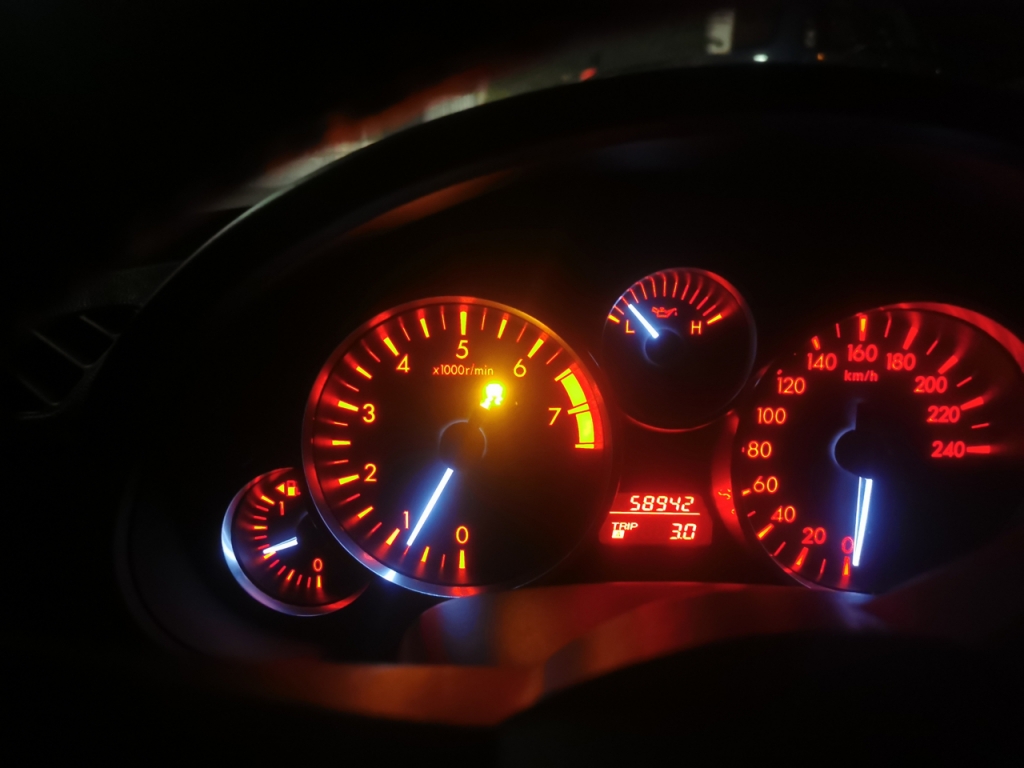

Une petite question pour ceux qui connaissent le problème (je crois que ça a déjà été abordé plusieurs fois), il y a ce voyant qui restait allumé durant mon (court) essai:
je crois que c'est le témoin d'anti-patinage. Est ce que ça pourrait être dû au fait que la batterie soit très faible ? Je crois déjà avoir lu quelque-part qu'il faut le réinitialiser si jamais celle-ci est à plat (ou changée)...

C'est à cause de la batterie chef ;)

Yes et faut faire aller le volant de butée à butée et ça disparaît au prochain démarrage. Sinon c'est comme j'ai de temps en temps et c'est le boîtier accéléromètre qui se trouve au niveau du tunnel de transmission (intérieur)

J'ai eu ce voyant chaque fois que j'ai débranché la batterie (lors de mon épisode autoradio).
Un trajet de 13km pour aller au boulot, voyant allumé. Le soir en sortant du bureau le voyant était allumé au démarrage, puis s'éteignait durant le trajet, alors que j'avais les yeux sur la route.

Il semble que le voyant orange viennent du débranchement de la batterie ou alors elle est res faible

C’est tout ce que j’ai pu relevé comme problème: je vais essayer de sauver la batterie avec mon chargeur Optimate 5 si ça marche pas -> Alsace batterie :oui:
