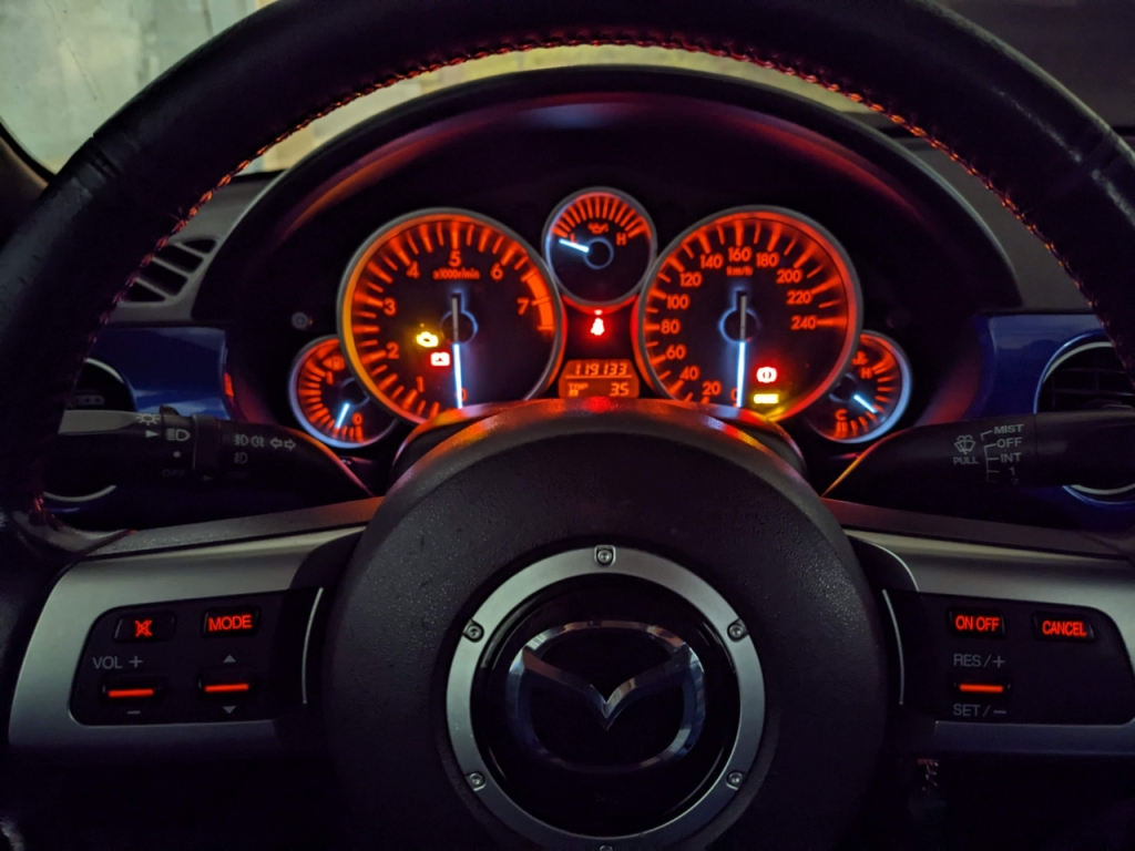

MrJoce a écrit :
Bon, eh bien après un petit après-midi passé sur le sujet, tout fonctionne !
Alors, quand je dis que tout fonctionne, c'est exagéré : le régulateur fonctionne.
Mais j'ai appris que quand on déconnecte la batterie, outre la perte des préréglages de l'autoradio et du compteur journalier, on perd aussi la mémoire de l'ECU et du DSC :D
J'ai vu qu'il existe des procédures de réinitialisation, je verrai ça demain à tête reposée.
En tout cas un grand merci à tous les membres de ce forum qui ont partagé leurs connaissances et leur expérience ! :P
Pour le DSC, c'est simple.
Il suffit de tourner à fond de buté dans un sens puis dans l'autre et au prochain redémarrage, le voyant sera éteint comme par magie!!! :P
Pour l'ECU, ce n'est pas problématique pour le 1.8 car pas de gestion de ralenti avec ce moteur. Seul les 2.0 sont impactés en règle générale.
Bonne route avec un volant enfin équilibré et complètement opérationnel. :D

Sympa l'installation du régulateur !
Surtout très pratique ! :D

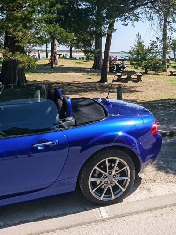

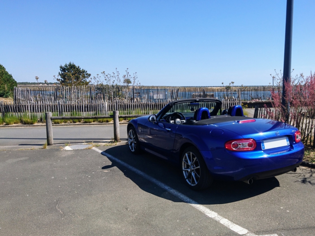

Bonjour bonjour :jap:
La parenthèse ensoleillée semble terminée sur l'ouest de la France, mais j'ai pu profiter de la MX-5 ce vendredi autrement que pour aller travailler :D
Petite journée promenade sur la côte dans le sud-Vendée avec madame et la mimix :love:
C'était cool :ricane:
