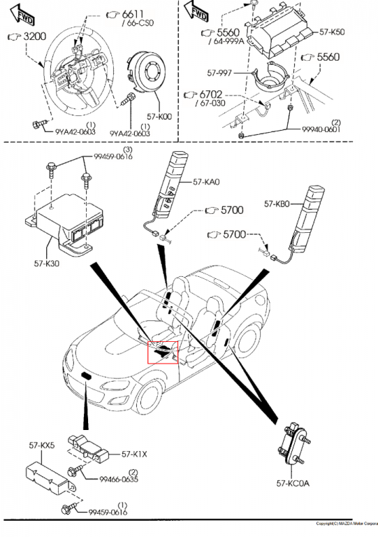

Il serait là normalement dans l'encadré rouge, pas très explicite comme schéma cette vue éclatée :tantpis:
Message Publié : Jeu 23 Jan 2025, 08:52
Message(s) : 2860
Localisation : Belgique
visiblement sous ou proche de la radio, comme ma console n'est pas refixée je pousserais plus loin ma recherche dans la journée.

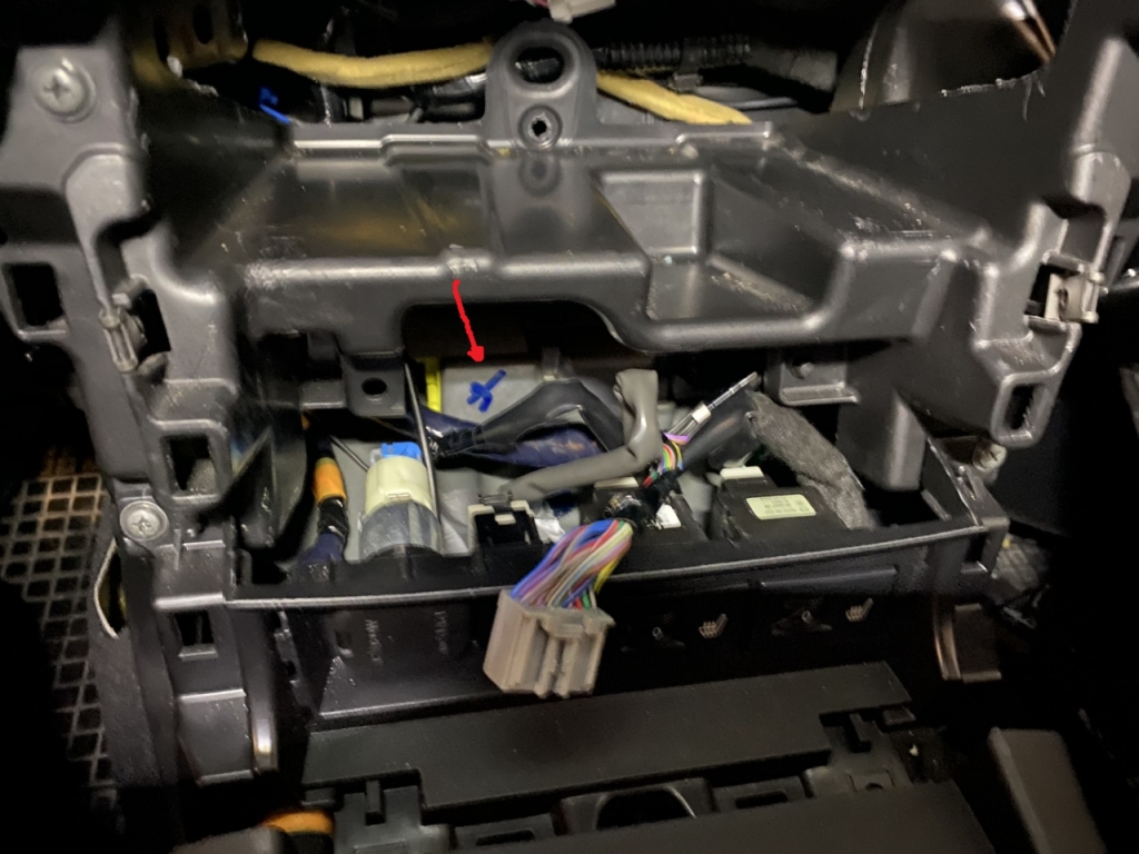

Oui il est sous la radio et pas sous le frein a main ;) :beer:
Il faut enlever la console centrale, la radio, le bloc interrupteur et le bac support de la radio pour accéder.
Une 1/2 hr de MO +/- pour l'enlever et pas 3hr :arrow: de plus comme la console centrale est enlevée l'interrupteur des vitres est accessible les 20min de démontage c'est juste du vol !!!
