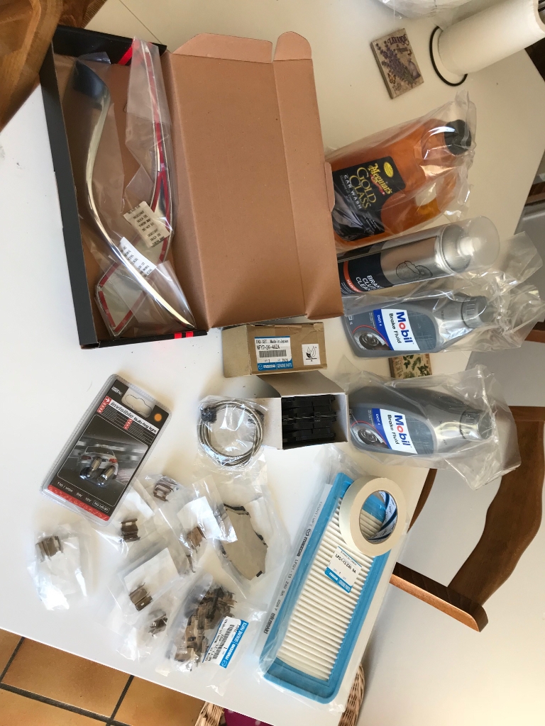

Bon c'est le moment pour finaliser les commandes et préparer prochainement une grosse session mécanique qui se fera probablement en 3 passes :
Mx5Parts :
Commande 1
1 x Sump Plug Washer, MX5 Mk2/3/3.5/3.75/4 (SI2178)
1 x Rear Brake Pads, Genuine Mazda With Fittings, MX5 Mk3/3.5/3.75 (SI3037)
1 x Chromed Fog Lamp Bezel Trim, MX5 Mk3.5 (SI4940)
1 x Hood Drain Cleaning Brush, All MX5 Models (SI7087)
1 x Haynes Workshop Manual, MX5 Mk3/3.5/3.75 (V503)
1 x Oil Filter, Genuine Mazda, MX5 Mk3/3.5/3.75 (SI2529
1 x Air Filter, Genuine Mazda, MX5 Mk3/3.5/3.75 (SI2750)
1 x Front Brake Pads, Genuine Mazda, MX5 Mk3/3.5/3.75 (SI2950)
1 x Meguiars Gold Class Shampoo & Conditioner, 1892ml (SI6694)
2 x Brake & Clutch Fluid, Dot 4, 1 Ltr, All MX5 Models (SI3646)
2 x Differential & Gearbox Drain Plug Washer, All MX5 Models (SI6370)
1 x MX5 Parts Free Full Colour Catalogue (ZZ)
1 x Invisible / Silver Repeater Bulbs, All MX5 Models (INVI400)
1 x 500ml Brake & Clutch Cleaner (SI6536)
1 x Masking Tape ()

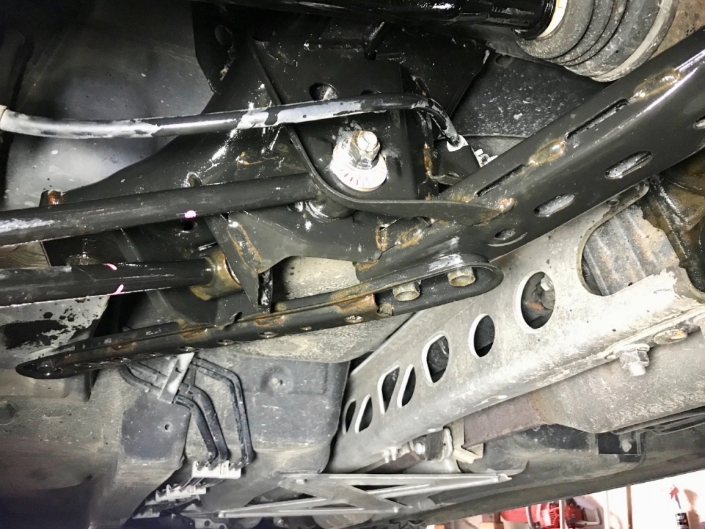

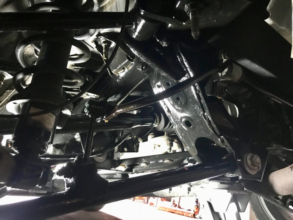

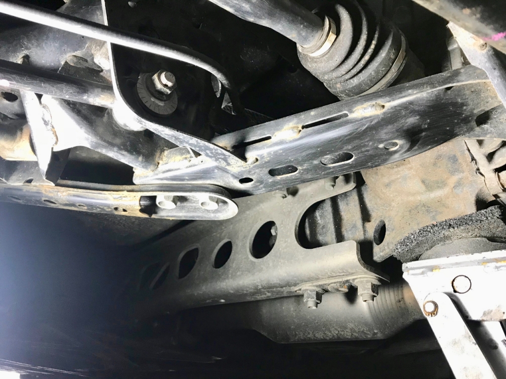

Bon ben je peux plus attendre .. ça me démange trop, bref j'attaque :faim:
Déjà j'ai passé ma commande à julien de chez Varinot et toujours aussi sympa pour toutes les huiles et même s'il peut plus nous faire autant de remise, il a gratté un peu pour ma pomme 8-) Merci encore à Garage Varinot et bien sur expédition cet après-midi et livraison ce samedi :)
En théorie il ne me reste plus que mes PowerFlex que je n'ai toujours pas reçu et deux trois babioles et les bougies que je vais commander et aussi les pneus mais on va vraiment finir ces Maxxis All Season de merde .. c'est le cas de le dire :cyp:

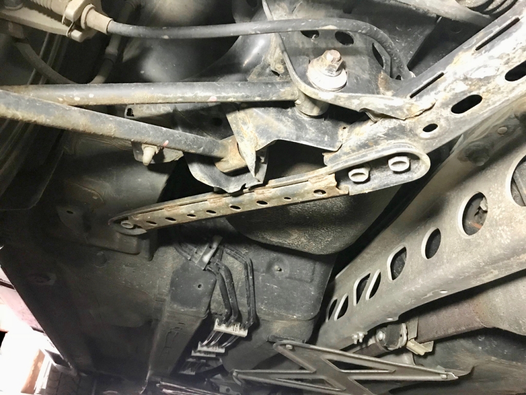

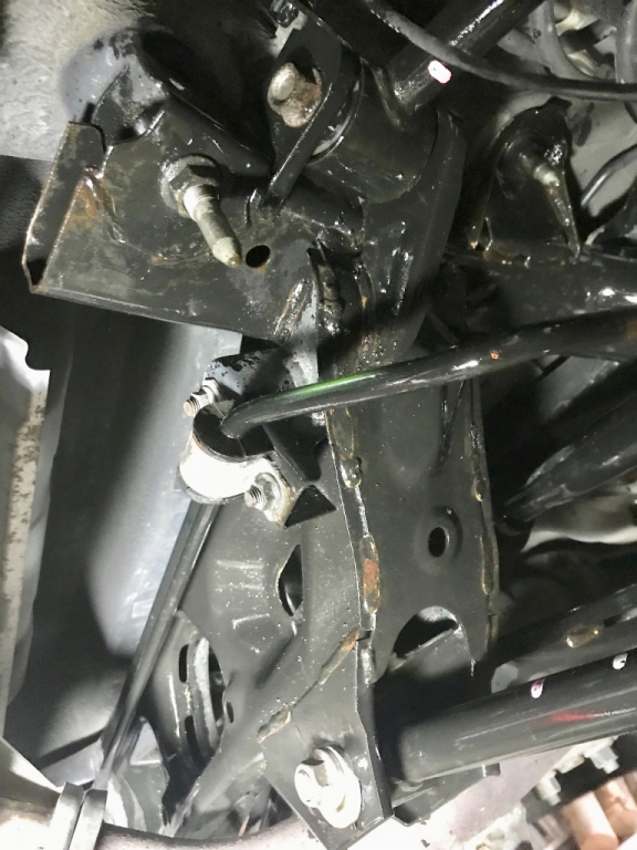

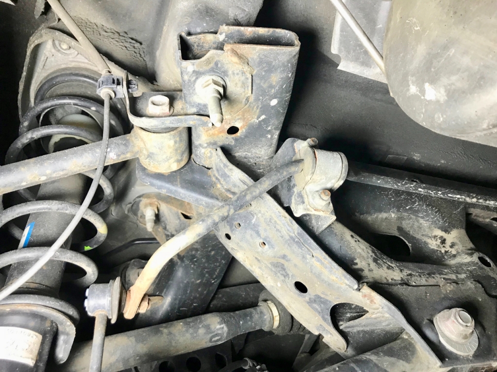

Bon avant d'attaquer les sessions mécaniques je voulais traiter la rouille aux endroits stratégiques du coup j'ai commencé par l'arrière ( pour les BAR .. je ne passe pas trop d'énergie car je vais monter celle de RX8 prochainement .. )

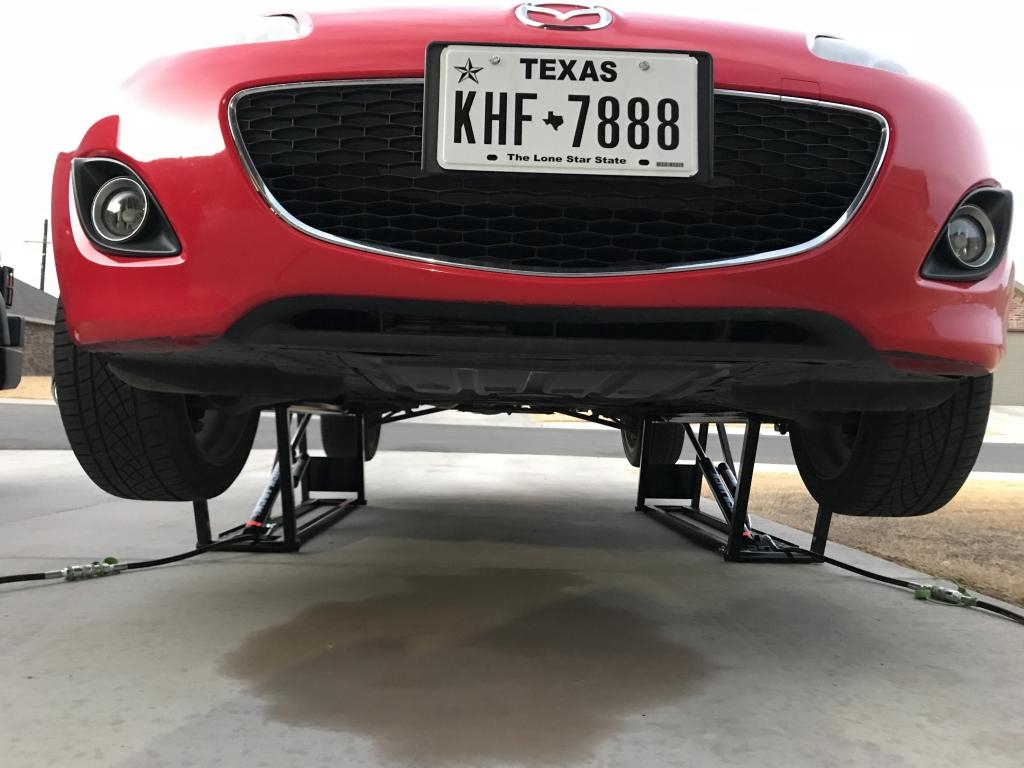

allez on fait prendre de la hauteur à c'te NC FL

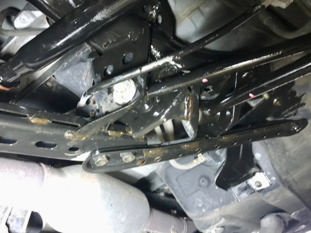

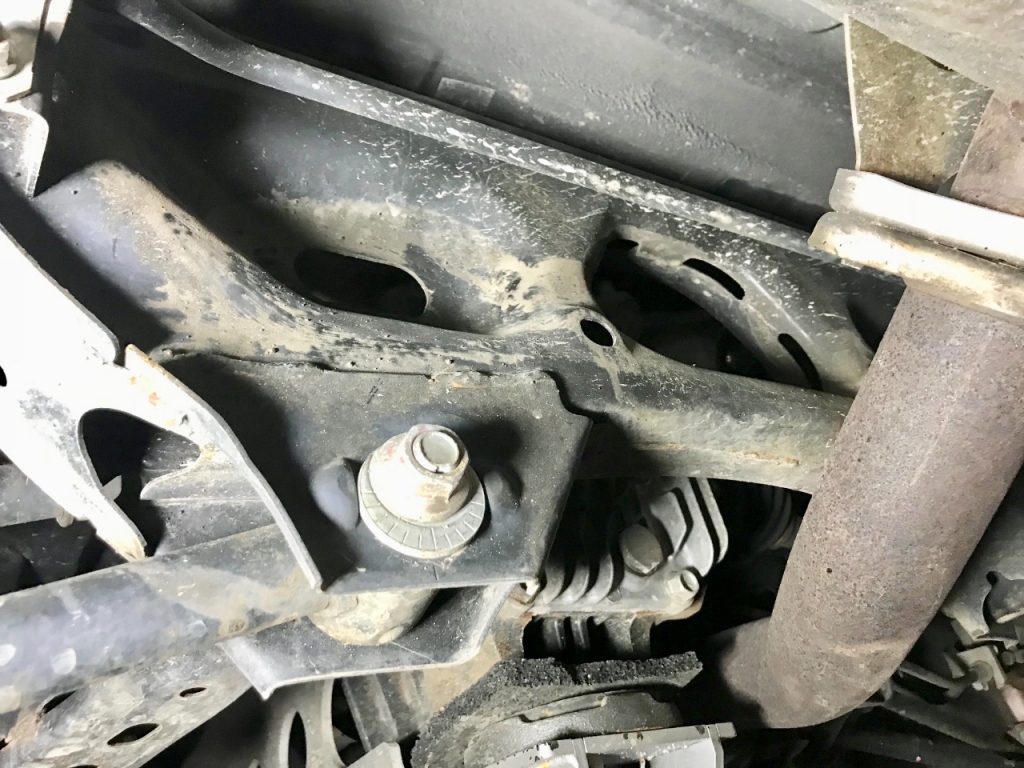

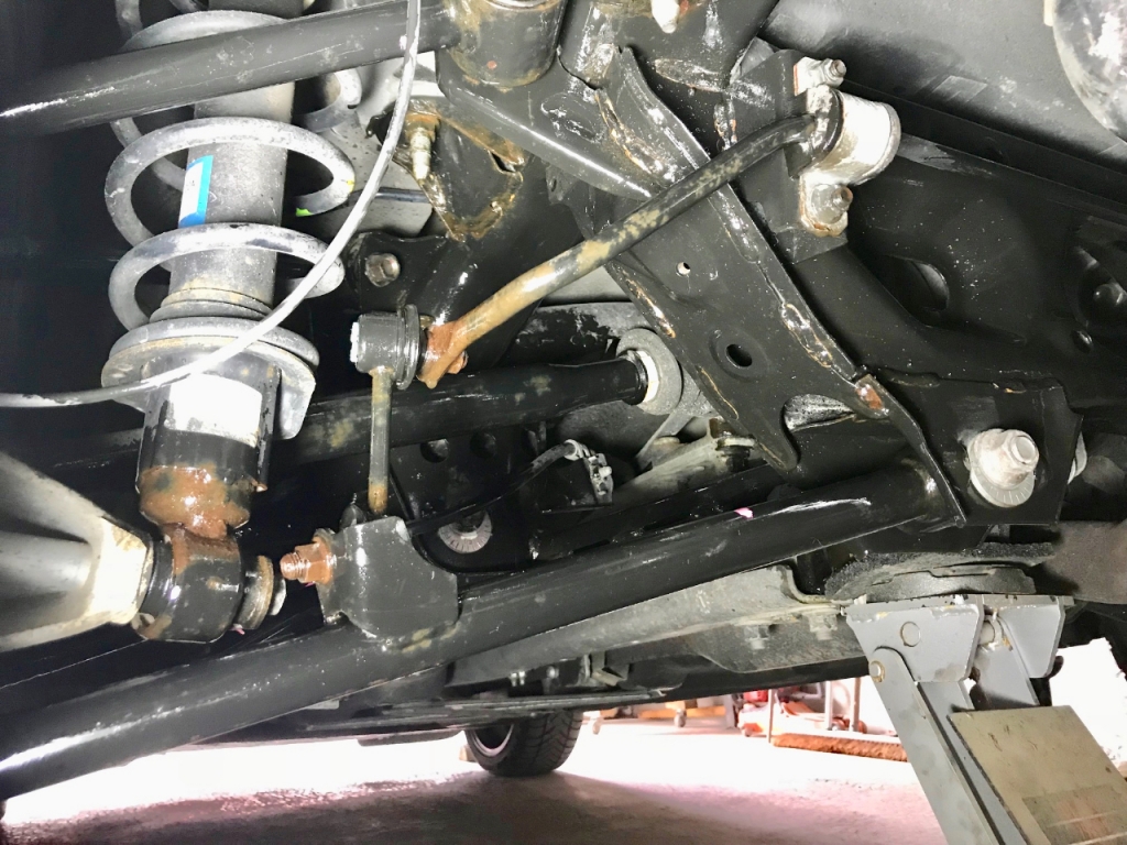

Bon ça donne quoi déjà en dessous :
L'autre côté
Du coup j'avais prévu pleins de process possible pour dérouiller le bêtiau .. Brosse métallique, perceuse avec brosse métallique, et puis paille de fer en triple 0 et 0.
En voyant l'état de près c'est la paille de fer 0 qui fût le meilleur choix sans abîmer la peinture et en enlevant toute la merde et la rouille avec ..
Résultat:
Après avoir préparer tout l'arrière ... trop tôt pour une bière alors on se retranche sur une bonne pause café tout en préparant le Rustol Owatrol
Arff c'est marrant une NC bien penché ..
c'est partie pour l'application au pinceau
Au final, cette NC FL sauce route Allemande durant 50 000 kms n'est pas trop touchée mais le préventif est utile tout de même
On va laisser sécher 24H voir 48 H et certaines zones je repeindrai si cela le nécessite ..
JaG

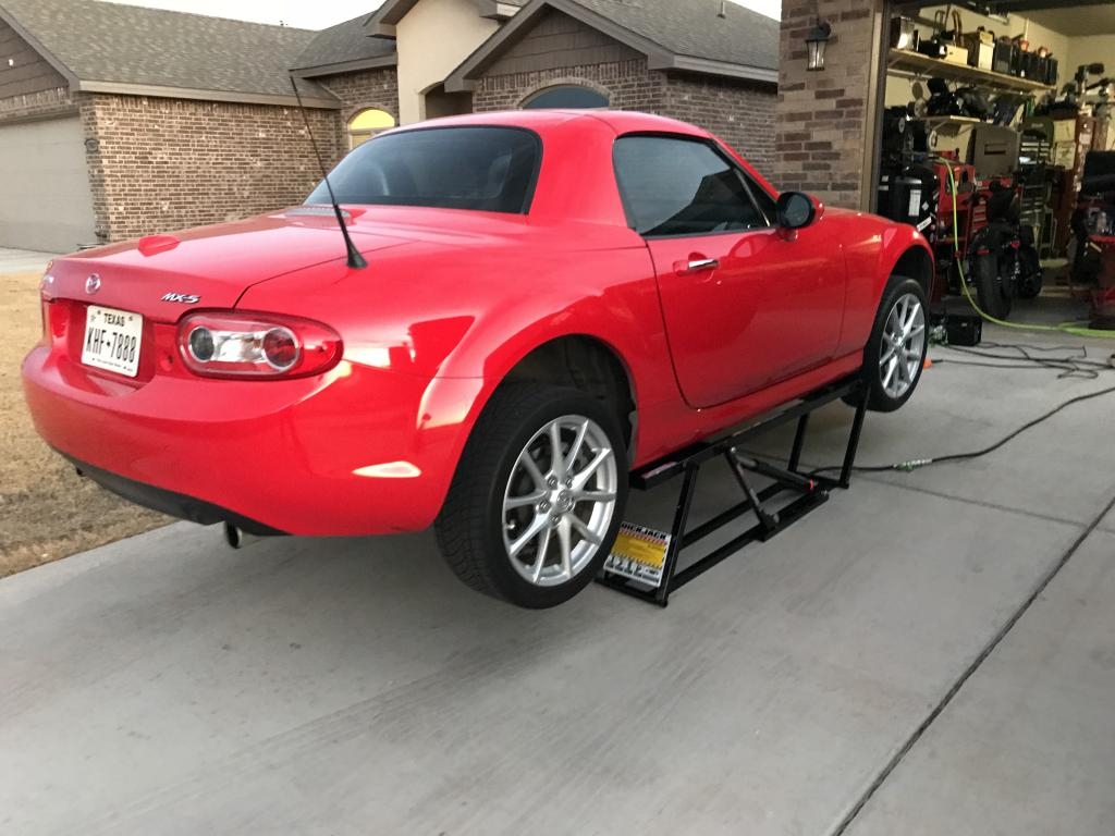

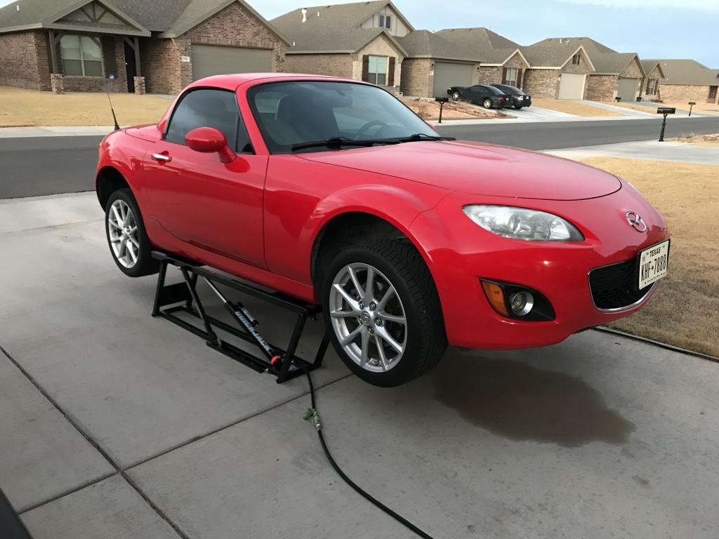

Sinon Le Quick Jack c'est vraiment bien :oui:

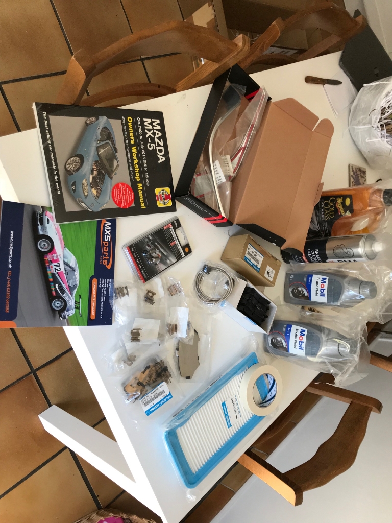

Le facteur est passé !!!
Il me manque le filtre à huile en reliquat ..

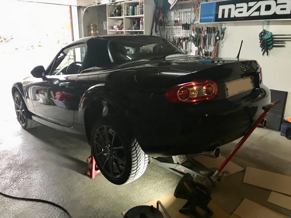

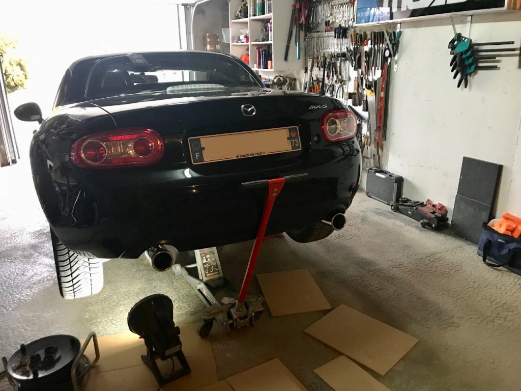

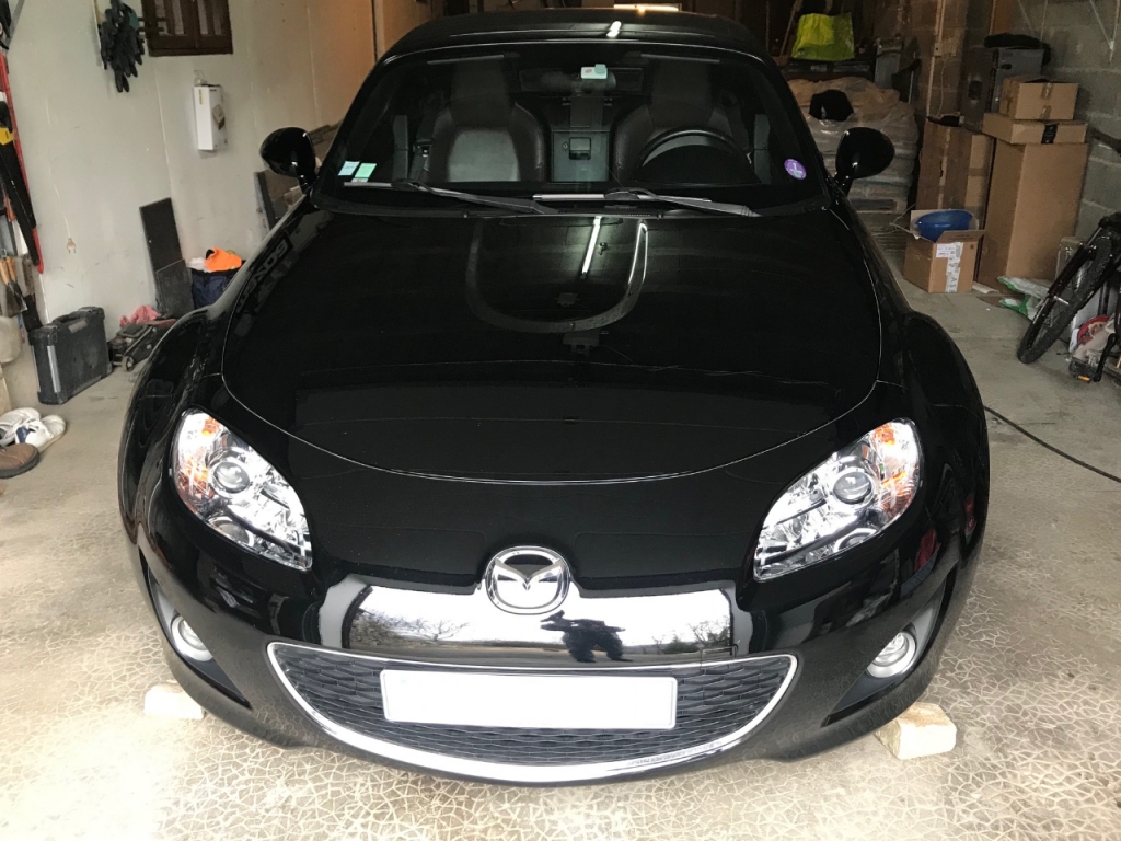

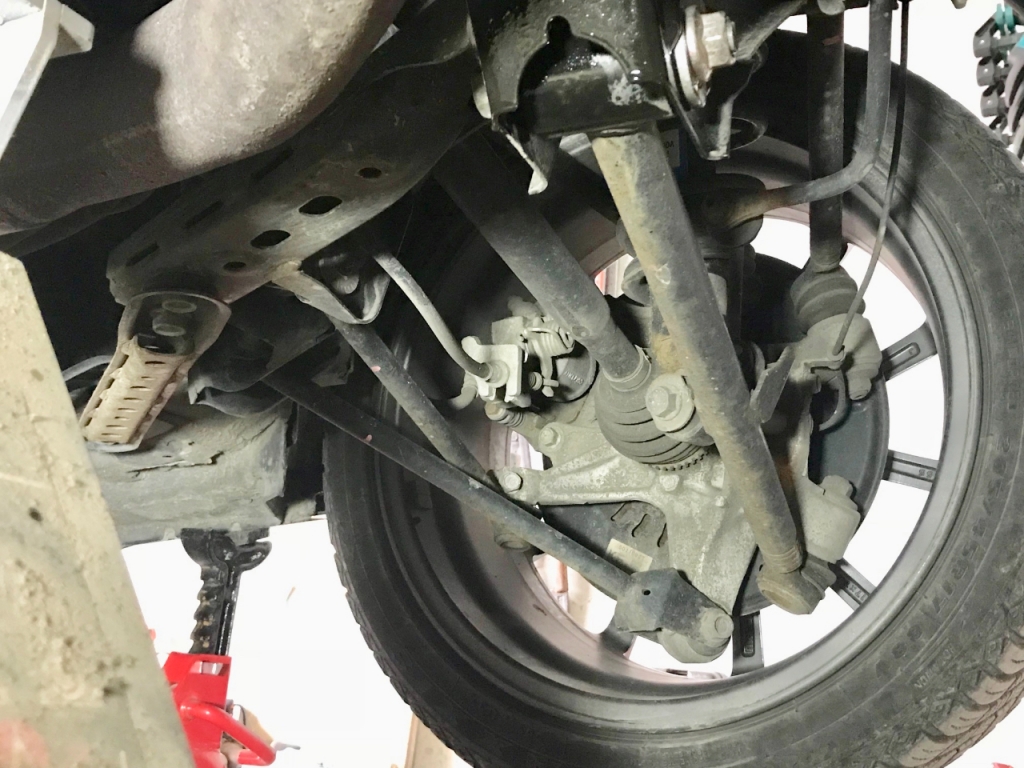

Session Meca, c’est parti !!
Message Publié : Sam 24 Mars 2018, 10:20
Message(s) : 22973
Hop on prend de la hauteur..
À poil !!

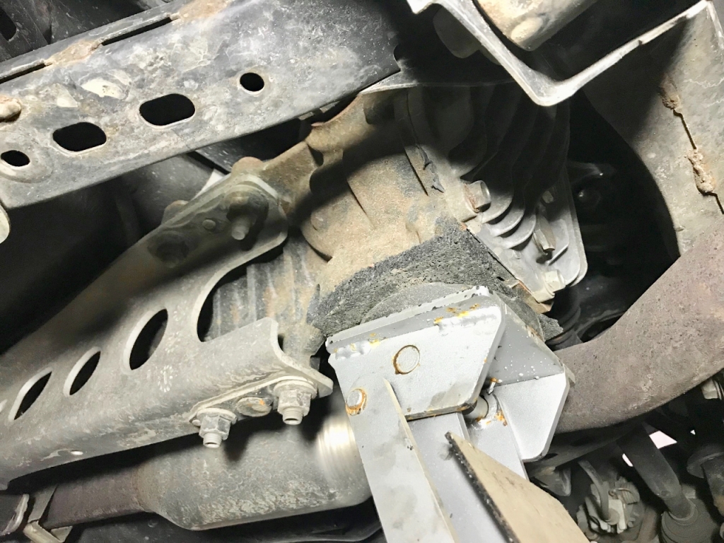

Au programme :
Changement des plaquettes de freins (Usure 90% à l'AV et 65% à l'AR)
Vidange boite 5 + Puit de Boite + Pont
J’avais prévu de changer mes durites de freins et donc purge totale embrayage + freins mais j’ai oublié d’acheter les joins cuivre pour les durites AVIA ... et comme mon liquide de freins est quasi neuf alors ça va attendre l’année prochaine ..
Alors du coup ça donne quoi :
AV :
Bien prendre en compte de monter les éléments additionnels pour les plaquettes !
AR :
Tiens, le piston AR n’est fait comme les NA et NB .. normal sur les nouvelles générations c’est un système à vis (on le voit sur le piston avec une croix qu’il faut repousser en vissant La Croix du piston)
Sauf qu’il y a une subtilité :
Une fois le piston repoussé en le vissant, il faut positionner la dans le sens de la lumière de l’étrier
Glisser l’étrier sur les plaquettes et sur celle de l’intérieur il y a un téton qui doit coulisser dans La Croix sinon ce sera décalé et risque au freinage de se recaler en perdant une partie de sa pédale de frein ..
Pour vidanger boites et puit de boite, une bonne seringue + petite et petit tuyau pour aller au fond du puit de boite
Voilà pour aujourd’hui car Mx5 Parts n’a toujours pas reçu mon filtre à huile .....
La prochaine session sera une vidange moteur
Changement des bougies

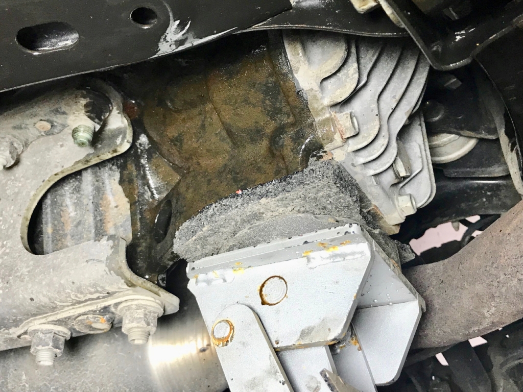

La demi mauvaise News est que la vis carrée de la boite de vitesse n’était pas serrée d’ou une fuite de boite légère parce le pignouf ne devait pas avoir de clé carré ... et à mit de la pâte a joint sur le filetage de la vis carré pensant que ça allait tenir .... bref j’ai nettoyé , brossé et je pense que j’avais perdu assez peu ...
Je trouvai aussi que mon levier de vitesse était dur et j’arrivai pas bien à passer mes vitesses ... le puit de boite était presque vide !
L’huile dans le DIFF était bien noir et très dense ... c’était vraiment utile de le faire !!
Voilà notre journée avec Olivier73 et Alain Annecy
JaG
