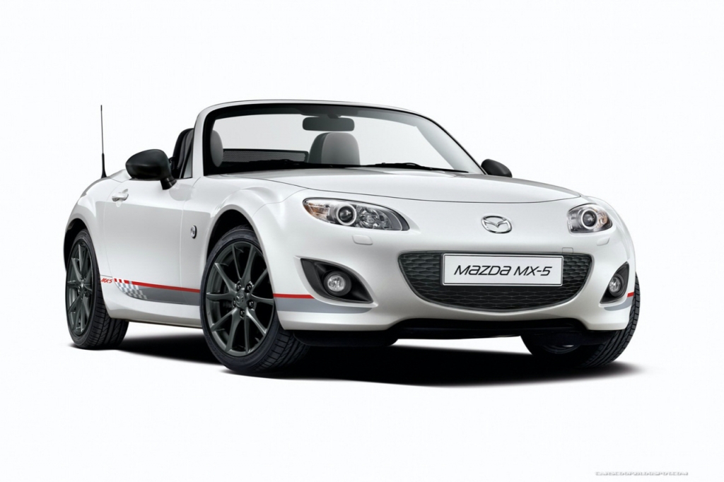

Présentation de ma nouvelle Mx5 NCFL RC 2.0 L SENSHU White & Black de Juillet 2012
.. qui remplace mon ex Mx5 NCFL RC 1.8 RC Hamaki (voir en signature)
Elle est arrivée : Le 23-10-2019
Vignette CRIT'AIR 1

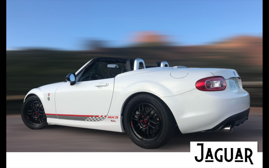

Mai 2020 à 61700 kms :
Montage de combinés filetés neuf MEISTER R ZETA CRD achetés en GroupBuy via Mx5France
Montage Barres anti-roulis de RX8 Jaune
Biellettes neuves de NC pour la partie AV
Biellettes d'origine pour la partie arrière
Géométrie sage et efficace
Assiette plate
Rabaissement à -35 mm
Réglage dureté à 17 cliques partout pour l'instant
Graissage complet de tous les axes et trains roulants
Montage roues été

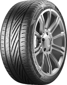

Montage 4 Uniroyal RainSport 5

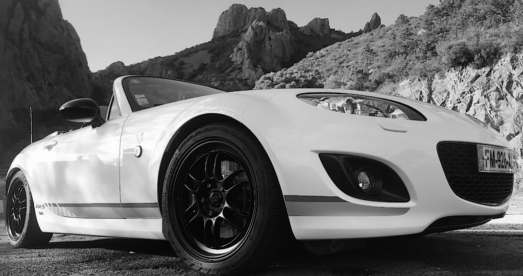

TOGHEISHOP des Enkei RFP1 17x7 Black déport + 11 mm par rapport à l'origine et inchangé à la partie intérieur
Commande a FUKURO Garage des Lug Nuts rouge
Achat à Little des Etriers de freins AV Willwood

- Montage JA ENKEI RPF1 BLACK 17*7 ET45 5Trous 114,3 + bagues centrage + Sticker Enkei rouge
- Lug Nuts RAYS ultra léger DURALIUM
- Montage pneus RS5 sur JA RPF1
- Montage Freins Willwood à l'avant
- Monter Durites AVIA Willwood à l'avant et durite AVIA à l'arrière sur freins NC OEM

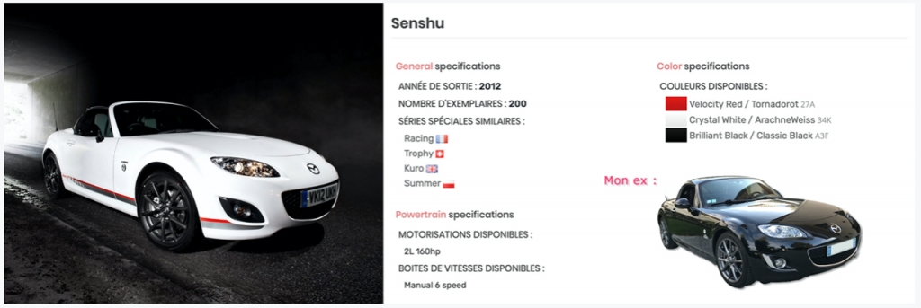

Merci.
Une base de 15000 minimum - entre 20 et 50000 kms
On commence à se rapprocher voir approcher des occases de ND 132cv
Après c'est surtout une question de goût, pour ma part je recherche particulièrement certaines séries spéciales sur les NC FL RC 3.5 ou 3.75, celle-ci la SENSHU ou en France Racing by Mx5 me comble car la finition intérieur est superbe et la couleur bi-ton extérieur aussi :oui:
De plus ses options sont vraiment ce que je recherchais sur une NC FL ... après on passe sur de la série SENDO qui est pas mal en 3.75 mais pas forcément aussi bien finit à l'intérieur que la SENSHU
Par ailleurs, c'est un bon gap de démarrer avec une finition HAMAKI et passer à la SENSHU (GPS en moins..)
Bonne recherche :) :arrow:

Mais je suis d'accord avec toi, les séries spéciales sont vraiment très belle, on m'en a proposé une très belle qui me fait de l’œil, à voir après la vente de ma voiture actuelle ;)
Le site d'où tu sors la première image donne les options des séries spéciales ? C'est quoi le site ?
Merci :) !
 Sujet du message : Re: Mx5 NCFL RC 2.0L SENSHU
Message Publié : Mar 15 Oct 2019, 21:02
Message(s) : 22877
https://www.mx5international.com
