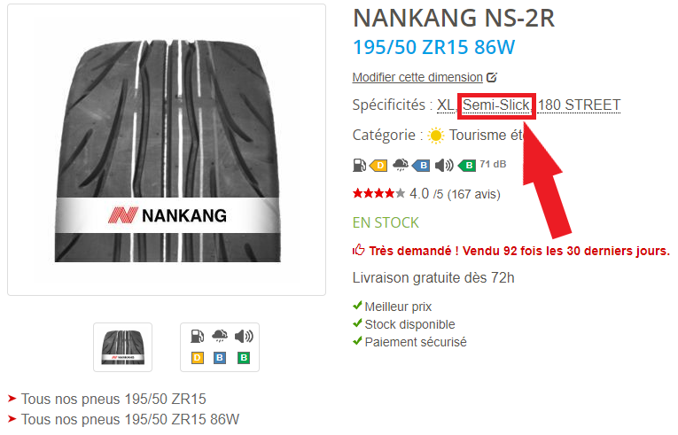

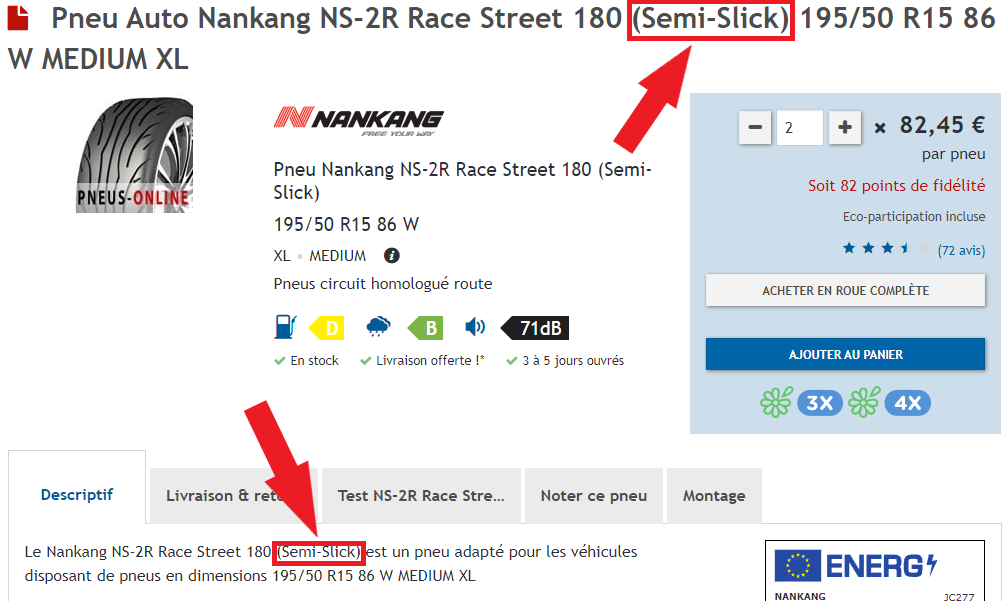

j'aimerai savoir pourquoi tu indiques que les NS-2R ne sont pas des semi-slicks, peux-tu m'éclairer sur le sujet ?
Je vois pourtant sur pas mal de sites de vente de pneus qu'ils sont catégorisés comme tel :
Allo Pneus :
Centrale Pneus :
Pneus Online :
Du coup je pige pas :tantpis:
Bon c'est vrai que tous les sites de vente de pneus n'indiquent pas le terme "semi-slicks" dans la fiche produit des NS-2R, ce qui pourrait éventuellement donner lieu à penser que c'est davantage un argument technico-commercial, mais visiblement c'est aussi le cas sur les fiches produits des pneus AR-1 :cyp:
Sur les différents sites officiels de Nankang (US, UK, EU), la mention "semi slick" n'est pas utilisée non plus, que se soit pour le NS-2R ou bien l'AR-1 :tantpis:
Peux-tu nous donner ton avis sur tout ceci ?

pour schématiser, car il n'y a pas de définition précise de ce qu'est un semi-slick à proprement parler :
un semi-slick, au moins dans l'idée, c'est un peu routier (homologué route) avec la carcasse adaptée, avec une gomme de compétition (ou très proche) et un rainurage suffisant pour une homologation. (il y a un taux d'entaillement minimum à respecter)
les nankang AR-1 sont, par exemple, très proche de ce taux minimal d'entaillement
les NS-2R en sont beaucoup plus éloignés
les AR-1 proposent une gomme qui tient très bien la montée en température voir même la surchauffe (ce n'est pas toujours le cas de tous les semi-slick pour autant)
les NS-2R non
aujourd'hui, avec la course à l'armement que l'on peut constater dans les paddocks amateurs en track-days, un semi-slick c'est clairement un pneu routier auquel on demande de fonctionner le plus proche possible de ce que ferait un pneu slick, en sacrifiant toute forme de polyvalence ou presque (quid de la pluie/chaussée humide ?).
ce n'est plus un "pneu routier sportif", c'est un outil que certains utilisent avec succès en course de côte ou en rallye. :oui:
les yoko A048R ont fait une bonne partie de leur réputation de cette façon ;) .
et en parallèle, tu vas avoir une gamme parallèle de "semi-slick" qui sont les penchants "pluie/humide" des déclinaisons performantes, comme par exemple les yoko AD08 par rapport aux A048, ou encore les Avon ZZS par rapport aux Avon ZZR
considère que le NS2R c'est un peu la version très humide du AR-1, qui lui, n'aime pas du-tout-du-tout ces conditions :ttt:
PS : il y a quelques années, la loi qui interdit la fabrication (puis commercialisation) des gommes classées F et G en économie d'énergie a un peu chamboulé cette catégorie de pneumatiques, puisque la plupart des gomme de ce type sont généralement axées performance et se contrefichaient de l'impact environnemental. les références de l'époque ont disparu, ou se sont adapté avec plus ou moins de succès :tantpis:
Yoko A052R:sec=5/5 hum=3/5
AVON ZZS:sec=4/5 hum=4/5
Yoko V105N:sec=4/5 hum=2/5
Nankang AR-1:sec=4/5 hum=1/5
Toyo R888R:sec=4/5 hum=2/5

c'est donc probablement pour ces raisons que PatVG considère que le NS-2R n'est pas un semi-slick ?
je comprends un peu mieux les nuances/différences qu'il peut y avoir en terme de sous-catégories de semi-slicks (en tous cas je le vois comme ça du coup) :jap:

C'est exactement pour cette raison!
j'ajoute d'une part que outre le rainurage minimum,un semi slick homologué route a des témoins d'usure très utiles pour la Maréchaussée!
Enfin,les gommes tendres sont proscrites en pneus homologués: le Toyo R 888 a une gomme dure "GG".
