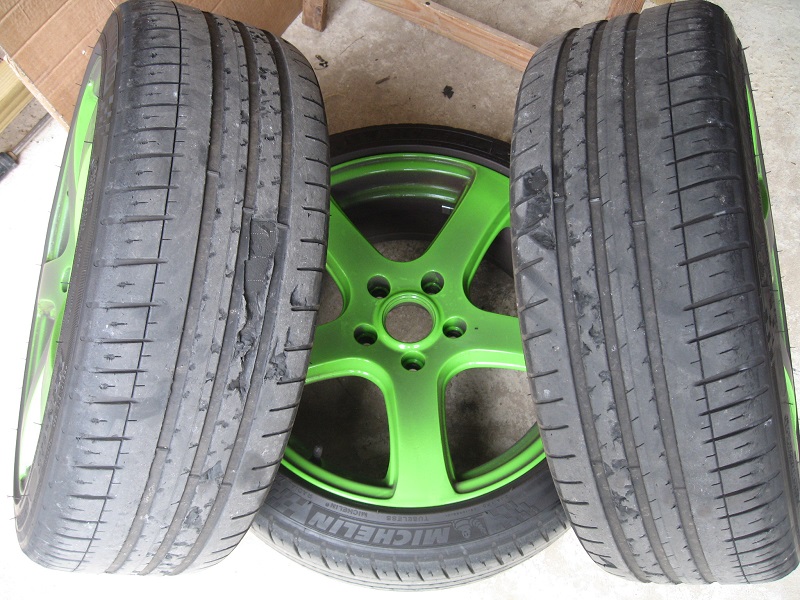

Ce matin j'ai remonté les roues d'origine (que c'est bon d'avoir pris un RTT :D )
Les Michelin n'ont pas beaucoup apprécié la température et la glisse :cyp: c'est dommage ils n'étaient même pas au témoin :tantpis:

Bonjour Tonioo j'ai une petite question ....sur le retour j'ai eu l'impression d'avoir des roues carré. ..toc toc toc au rythme de la vitesse et disparaît après 80 kmh ....est ce que cela peut venir des pneus ? J'ai eu des soucis et gros dérapages assez brutal plusieurs fois .....

Ce sont des morceaux de gomme fondue qui se sont accrochés aux pneus. Cela disparaitra au bout de quelques semaines ;)
(pour soulager le forum, peux-tu éditer ton message et retirer la citation ? :geek: )

Sinon, tu as regardé tes pneus et observé les bouloches ? Cela est dû à la chaleur mais ce n'est pas grave.

Cela dit "Sky", je t'ai suivi de loin en milieu d'am, et il m'a semblé que tu bloquais régulièrement l'arrière ... t'as peut être fait un plat sur un pneu.

Merci juju, dans le cas du flat cela part tout seul ? Ou dois-je les polir avec des doooonuts. .....

je penses aussi au plat... dans ce cas, changement du pneu ou du train complet. :aie:

C'est d'ailleurs curieux de bloquer ainsi. Tu as laissé de belles marques sur la piste, mais cela ne semble pas bien logique ...
