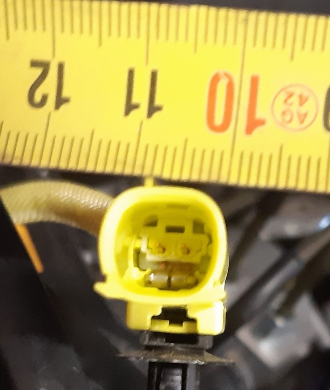

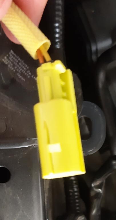

Sinon, comment s'appelle ce système de capot qui se lève chez MAZDA ? Et en anglais aussi ?
Je voudrais faire quelques recherches pour voir si il y a des méthodes propres pour retirer ça.
 Sujet du message : Re: Pouilly Dimanche 26 Juin
Message Publié : Ven 8 Juil 2022, 08:39
Message(s) : 4567
tu fais une recherche sur safety et trunk
A priori une résistance de qq ohms suffit à neutraliser le faisceaux sur les actionneurs.
En faisant ça tu éteins ton voyant de capot.
Faudrait juste arriver à trouver le connecteur mal côté actionneur pyrotechnique pour faire un montage propre et réversible.
Soit tu branches le connecteur et sa résistance.
Soit tu branches le connecteur de pyrotechnique.

Je vais regarder ça courant de l'été, si je trouve une solution propre et réversible facilement, je le ferai savoir.

Cool si tu arrives à trouver des connecteurs on pourrait faire une commande groupée.

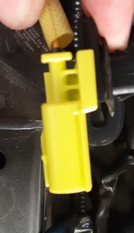

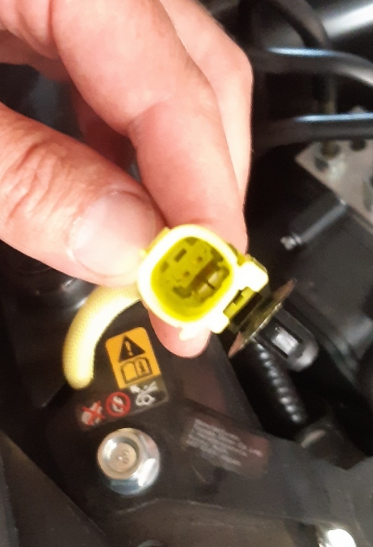

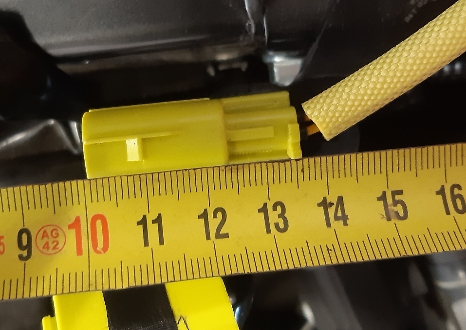

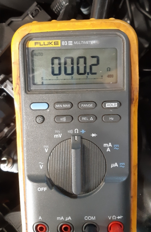

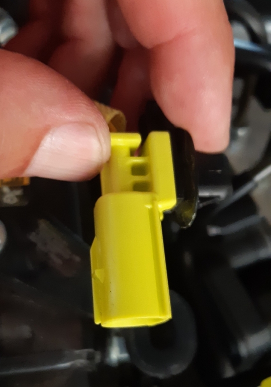

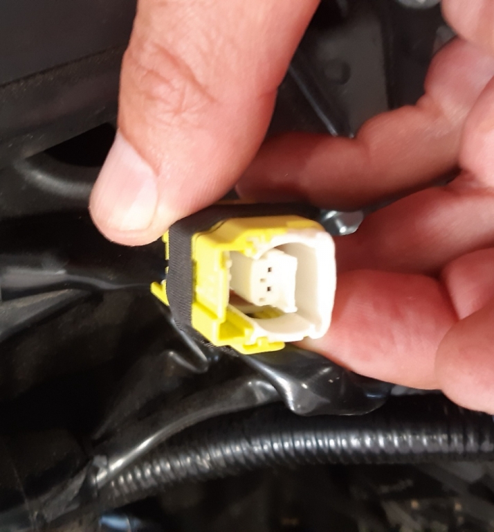

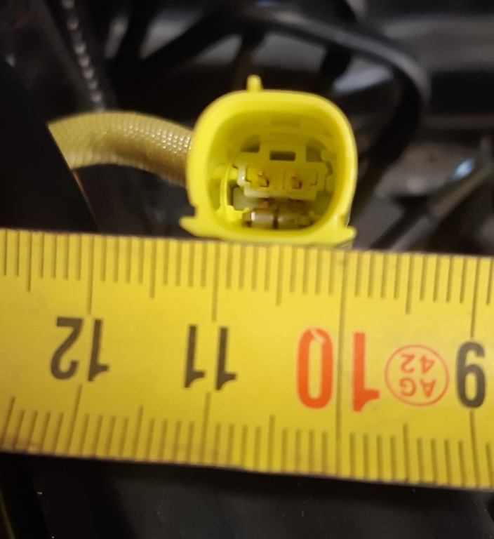

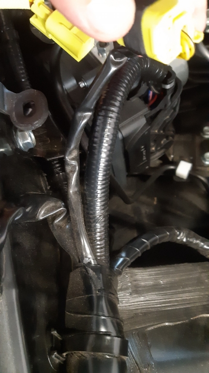

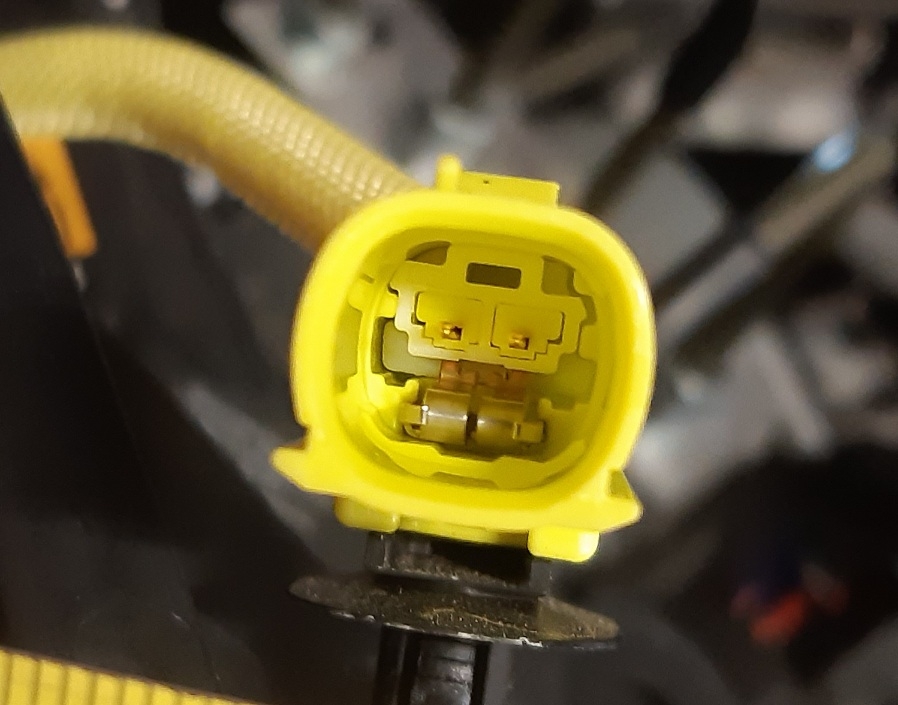

Le connecteur qu'il faut qu'on trouve en photos ci dessous. Et la résistance qu'il faut mettre c'est 0,2 Ohms.
Sinon, il y a une solution sans connecteur, c'est de mettre un interrupteur inverseur un peu en amont sur le faisceau. Suffirait de mettre soit en mode piste avec la résistance, soit en mode route avec les vérins pyrotechniques.
Enfin, moi je suis tenté de virer physiquement ces 2 vérins. Plein de voitures récentes n'en ont pas et elles sont homologuées... bref.
Donc, le premier qui trouve des connecteurs fait signe ;)

Et bien j'ai cherché un peu.
J'ai peut-être trouvé des connecteurs.
Sinon, il faut chercher "active bonnet" pour trouver des informations sur ce sujet.
Et visiblement, seulement les mx5 Européennes en sont équipées. Pas aux US.
Cette information est à confirmer quand même.
