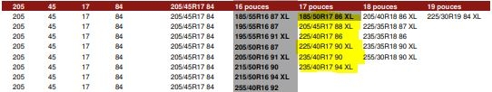

Message Publié : Ven 23 Fév 2024, 17:13
Message(s) : 1577
Effectivement pour remplacer du 195/50 R16, soit pour le 1.5l:
Mais pas pour le 205/45 R17, soit pour le 2.0l:
