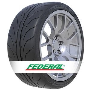

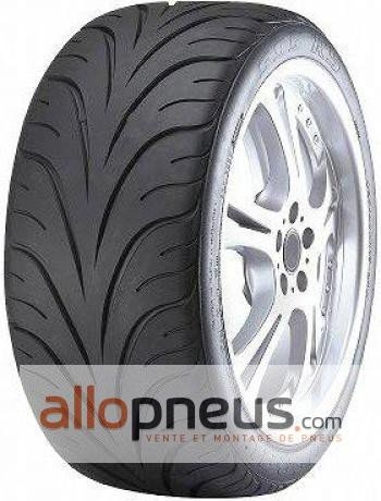

 Sujet du message : Re: Comparatif Semi-Slick
Message Publié : Ven 16 Avr 2021, 22:23
Message(s) : 956
Non, je ne connais personne qui les a déjà utilisé...
Little, c'était des 595 RS-R ;)
595 RS-R
595 RS-RR

Le peu de retour que j'ai trouvé c'est les rr plus bruyant que les r, les pro moins...pas grand chose de relevant côté grip et usure :sic:

sur le sec ce n'est pas le dessin qui fait la tenue de route mais la gomme.
et sur le mouillé,pour faire simple,c'est le contraire.
les Federal ont un dessin légèrement modifié,mais pour la gomme?
Le fait qu'ils soient nettement plus durables (Avec les Nankang NS2R) indique que leur gomme est plus dure que Toyo R888GG (GG veut dire gomme dure) ou Yoko.
j'ai roulé avec les quatre,c'est un retour d'expérience et non de la lecture internet.
