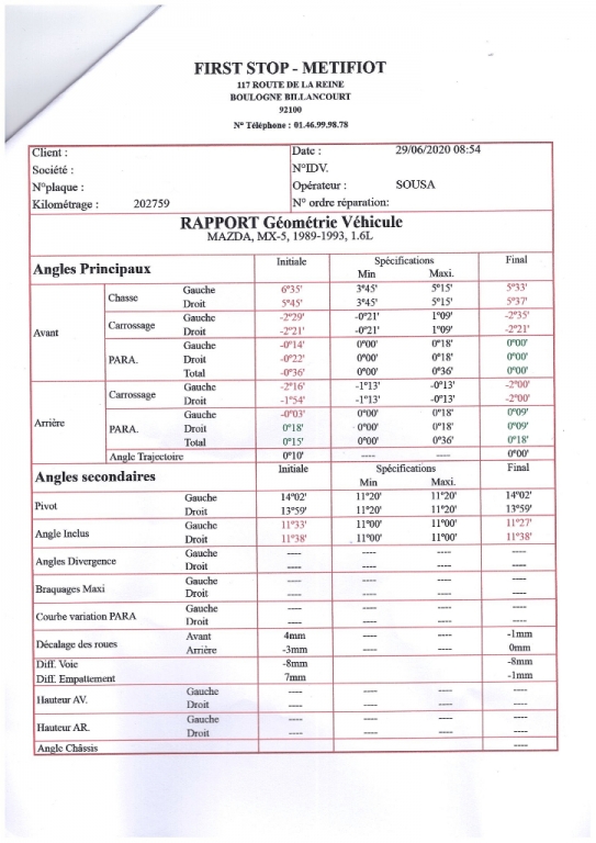

 Sujet du message : Re: Réglages chassis MK1
Message Publié : Lun 29 Juin 2020, 13:38
Message(s) : 5184
Localisation : 92, 74 et 29
Voilà ce qu'ils ont pu faire, sachant que j'avais demandé plus mais ils m'ont expliqué s'être retrouvés en limite de réglages:
Honda Integra 2000 LHD vendue
Elise SC 2008 RHD vendue
SLK 55 AMG 2009 RHD vendue
NB FL 1.8 Sport (RHD) vendue
Subaru Impreza break
557 ch, 7 roues motrices :)
Message Publié : Lun 29 Juin 2020, 22:57
Message(s) : 4702
Ben c'est pas mal tes valeurs, surtout si ta voiture est stock. C'est propre et t'as pu régler beaucoup de carrossage et beaucoup de chasse quand même.
Je suis jaloux, moi j'ai dû monter des ELBJ à l'avant pour pouvoir faire ce que j'avais besoin de faire en terme de géo.
Bon ok pour l'avant je visais -3° en carro, mais t'es déjà pas loin non plus là au final. Stock devant je pouvais mettre que -1.5° d'un côté et -1 de l'autre je crois, et pas des masse de chasses pour en arriver là, et le tout avec des excentriques neuf et des sb poly :tantpis: .
