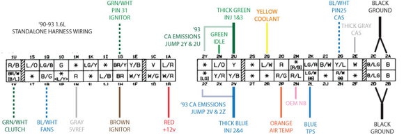

Tu n'as pas justement le câble du tps qui revient sous le tableau de bord ? Je ne sais pas trop comment c'est fait sur NA mais sur NBFL c'est la pin 4L.

Cable bleu du TPS.

Le schéma électrique est le suivant

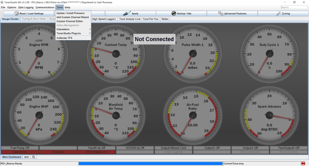

Pour les tests suivants qui sont dans le tuto de Joël, rien ne correspond, dans mon tunerstudio...
- "dans tools > Calibrate Thermistor tables" il n'y a pas cette option dans "tools"
- "Dans sensor table..." je ne trouve pas cette table
- "Tools > Calibrate AFR Table" je n'ai pas ça dans le menu "Tools"
En fait, dans le menu "tools", tout ce que je peux calibrer, c'est le TPS
Etape suivante, EGO sensor, je peux juste définir si c'est une large bande ou pas, mais les valeurs à la suite ne changent pas...

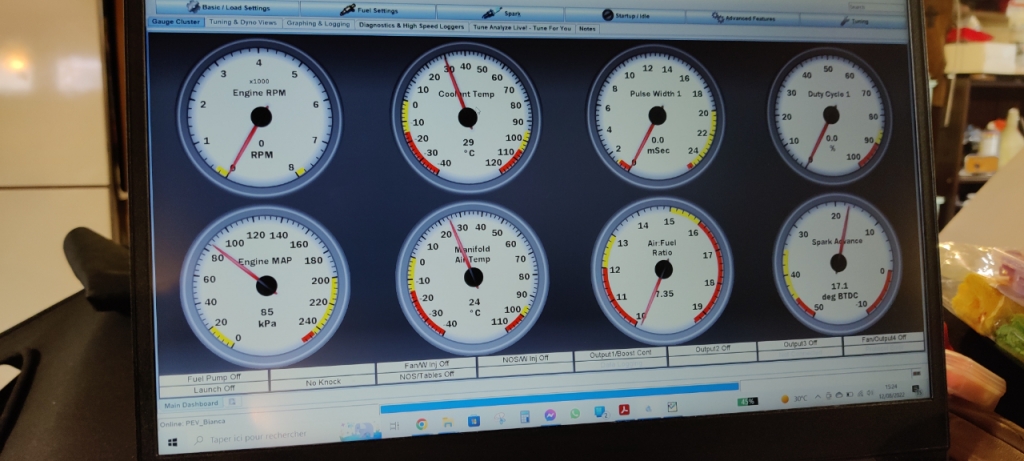

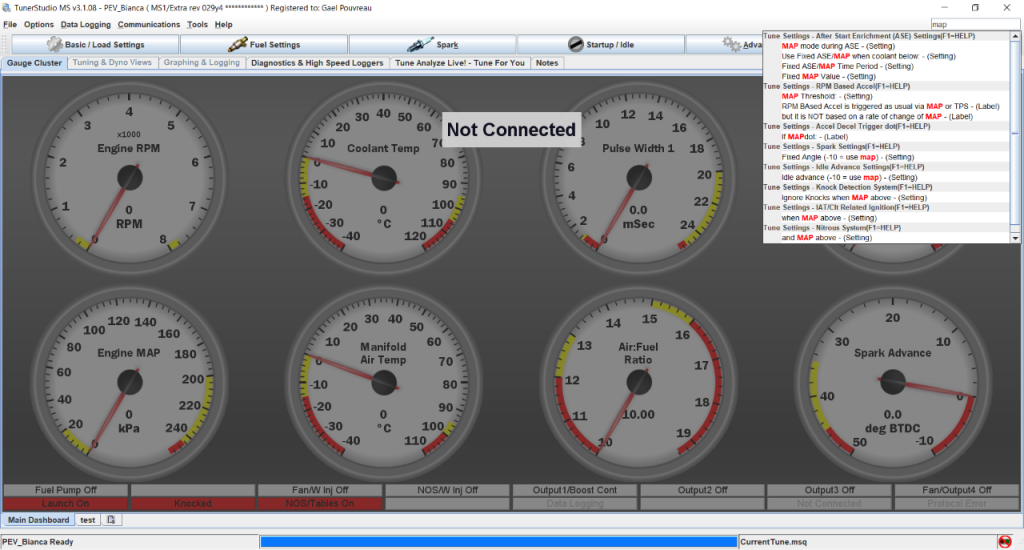

Enfin, j'ai toujours un MAP sensor à 86 au lieu d'être à 100 et je n'ai pas trouvé comment lui faire trouver le droit chemin :? Dans la recherche, j'ai plein de menus en rapport avec MAP, je les ai passé en revue, mais pas trouvé
Je précise que j'ai fait les copies d'écran hors connexion à la MS, mais pour les tests, c'était bien relié. Vu comment je ne comprends visiblement pas ce que je fais, certains peuvent se poser la question :P

Merci à Romano pour l'assistance à distance :jap:

Attention, mes captures d'écran sont sur une MS2, toi tu as une MS1, le firmware ne supporte pas forcément tout pareil, notamment certaines calibrations. Je pense que c'est que t'as fait faire Romano.
Message Publié : Dim 11 Sep 2022, 18:33
Message(s) : 9961
On ne voit plus tes captures d'écran.
Après, en effet, tout ce que je ne trouvais pas était simplement ailleurs et comme Romano connait ça sur le bout des doigts, ça semblait limite simple avec lui (sachant qu'on avait cherché avec mon ami Fafa, sans succès)
