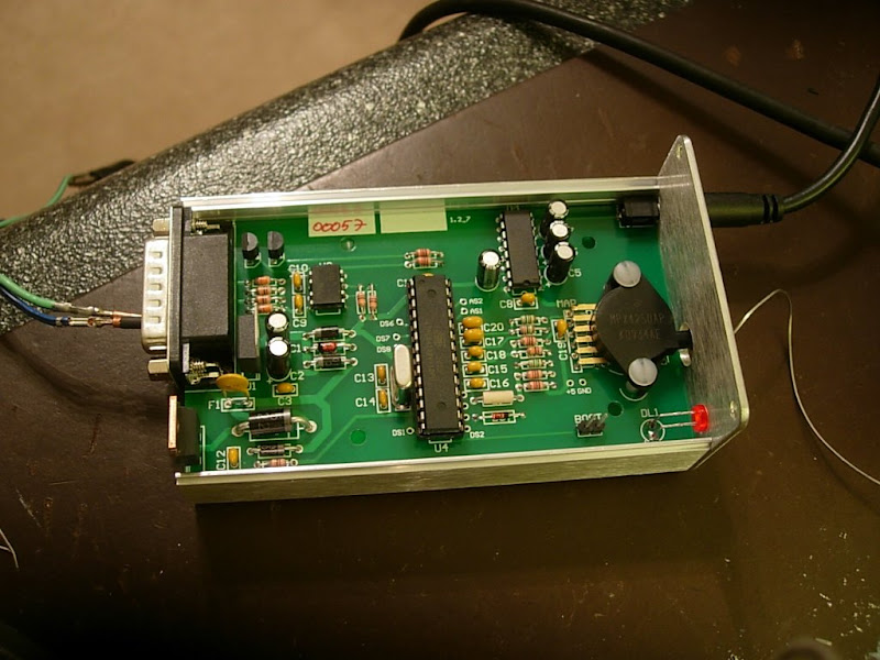

Pour ceux qui sont un peu frileux a cause du look ghetto et tas de fil ambulant que peux avoir une install de megasquirt (et je peux les comprendre au debut ça fait un peu peur...)
regardez ça, on dirait un ECU OEM :
Sauf qu'a l'intérieur :
:faim:
Et on peut meme garder l'AFM (en virant le clapet) en le bricolant un peu pour un look encore plus proche de l'origine :
Du coup aucun fil qui traine, tout passe par le faisceau d'origine.
Le seul truc qui se voit, c'est le tuyau de pression d'admission qui doit aller de l'AFM au papillon.
