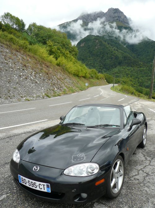

Petit test dynamique hier des nouveaux ressorts avec le copain Walter entre les cols de la Madelaine et de la Croix de Fer :D
On s'est même fait rattraper par quelques Elise :lol:
Bilan très satisfaisant même si les Hankook Ventus sont un peu bruyants et couinent quand ils glissouillent :tantpis:
Message Publié : Dim 28 Août 2011, 18:32
Message(s) : 6847
Oh, putain, ces montagnes ... :cry:
J'espère que vous avez bien savouré cela avec Walter :hello:

terrible ces photos, vous avez du vous éclater !!
