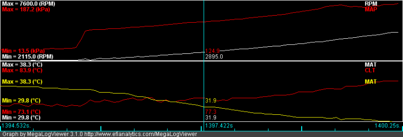

Je t'ai envoyé un mail avec un log, regarde la charge de mon turbo, à mon avis ca prouve bien que tu devrais spooler bien plus tot.

J'ai refait le log en mettant en Nm et en Mbar pour le boost, c'est plus lisible
Et petite rigolade, je viens de me rendre compte que ce n'est pas au vilo que le programme estime la puissance, mais bien aux roues :love: 106 whp en atmo, c'est finalement pas si mal :red:

Perso c'est ta courbe de CLT qui me choque Joel, sur la 323 avec la MS je ne me souviens pas avoir eu des température aussi joueuse, en général cela évolue en douceur. La tienne est vraiment très irrégulière et un liquide ne devrait pas présenter ce type de variation rapide.

+1
Pour comparaison voici un de mes logs, la T° augmente mais de facon beaucoup plus linéaire miin 73 max 84.
