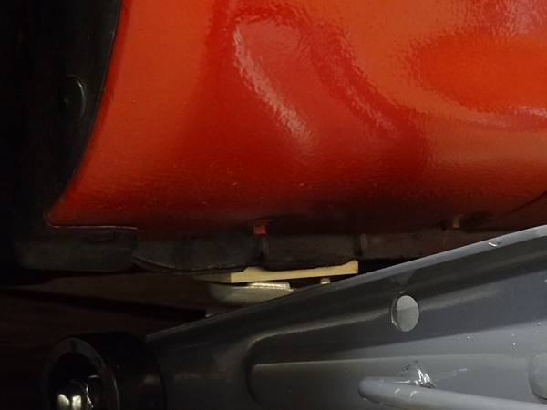

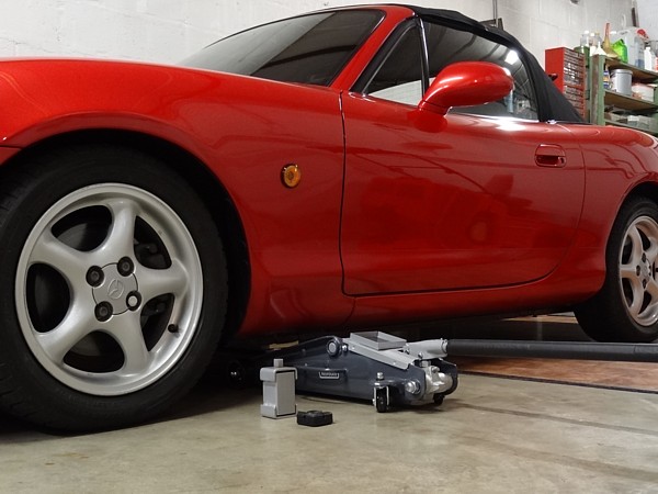

Aujourd'hui, j'ai fais quelques achats :)
Le but : remplacer mon cric à 25€ qui descend tout seul après 2ans :roll:
En plus, une fois la MX rabaissée, il n'était plus vraiment pratique (hauteur min 13cm alors qu'en 15p mes feuillures sont à 11cm). Il était aussi un peu juste pour placer les chandelles (hauteur max 38cm).
J'ai aussi remplacé mes chandelles, un peu trop petites pour travailler sous la voiture (35cm max).
J'ai donc pris un Norauto N500 (10.5cm -> 50cm) et 4 chandelles Norauto 3T (max 43cm).
Je trouve que les chandelles ont beaucoup de jeu (peut-être est-ce ainsi pour toutes les chandelles à crémaillère :? ).
Par contre, les 10.5cm mini, c'est sans le tampon en caoutchouc :sic:
Pour arriver à 50cm, il faut évidemment utiliser la rehausse amovible (10cm).
Que pensez-vous de cette façon de lever la voiture ? (Cale en bois derrière la feuillure).
Avant le rabaissement, j'utilisais une cale en bois en forme de U pour la caler dans la feuillure. Ca n'appuyait que derrière la feuillure.
Ici, la petite cale en bois est de toute façon retenue par la feuillure lors du levage :tantpis:
Et concernant la pose des chandelles, est-il préférable de les poser aux feuillures avec une cale en bois de ce type ou de les poser aux extrémités des longerons ? (Au niveau stabilité et pour ne pas risquer d'abîmer quelques chose) :?
