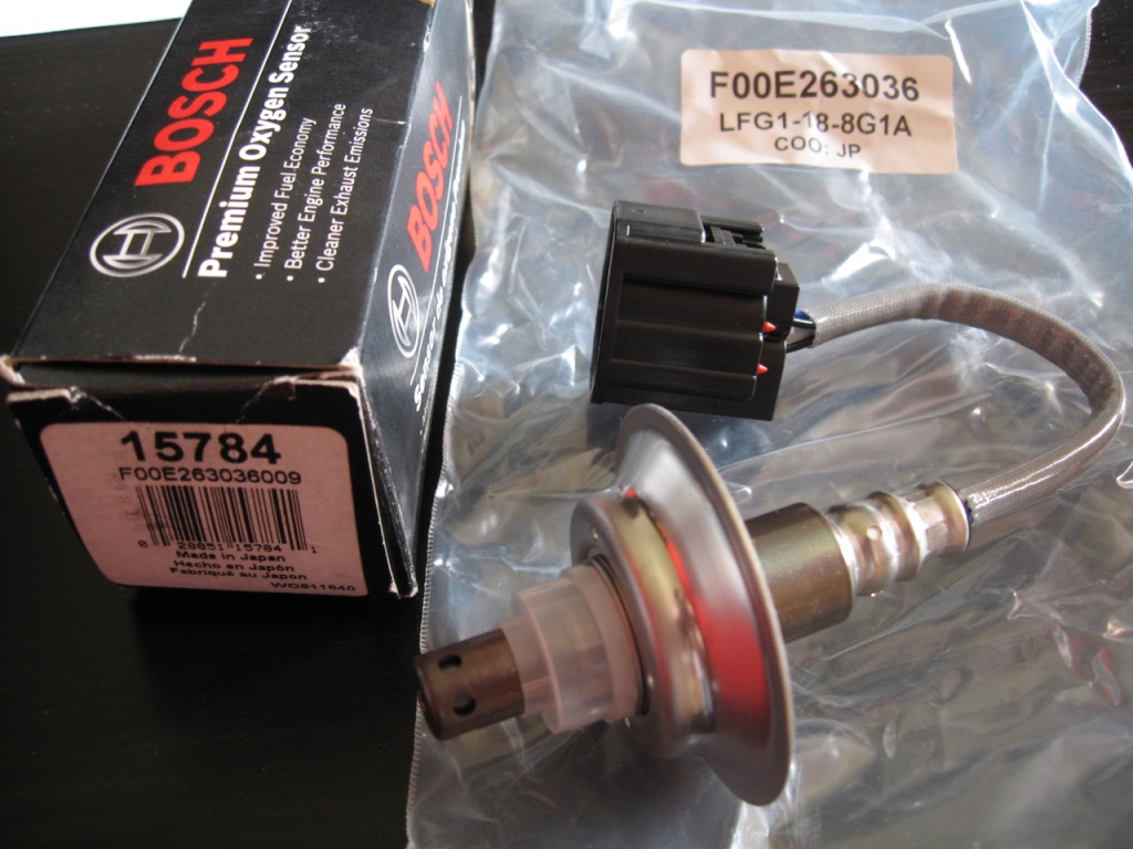

J'ai actuellement la voiture de Ludoo à la maison pour lui régler un problème de catalyseur (cassé). En parallèle, le voyant moteur est allumé avec le code P0031 :
Oxygen (A/F) Sensor Heater Control Circuit Low (Bank 1 Sensor 1)
http://www.obd-codes.com/p0031
Après avoir vérifié le faisceau, je songe donc à remplacer la sonde Lambda située avant le catalyseur car son circuit de chauffe est HS. Si on regarde sur Mx5Parts ou bien ILM, les prix sont assez élevés et il n'y a plus trop de stock...
Il me semble avoir lu qu'il existe une sonde de marque Bosch très abordable pour remplacer celle d'origine. Est-ce que vous auriez des informations à ce sujet ?
Merci d'avance :jap:

Avant de conclure, je poste ici le résultat de mes recherches au cas ou quelqu'un se pose la même question.
From Miata.net
http://forum.miata.net/vb/showpost.php? ... ostcount=8
On the NC there is the air fuel ratio wide band sensor in front of the Cat and a heated O2 sensor after the Cat. In the parts catalogs these are distinguished as upstream and downstream. The 2 sensors are very different in operation and cost. The Bosch part # you provided is for the downstream HO2 sensor. The OBD II code is for the Upstream sensor. The correct Bosch part # is 15784 and is about $450. This is the top end and should be used if peak performance is demanded. Denso also has an AFR sensor for about $125 Denso 2349088. When you buy an OEM fit, a percentage of the cost is the OEM plug. You can save some money by buying a sensor without a plug and then you are required to Crimped or solder the leads to the old plug. Many high quality sensor leads are stainless steel wire and can only be crimped as standard solder will not bond to SS. I would recommend spending the extra money for the preinstalled OEM plug.
Bosch vs Denso AFR Sensor – Why the huge cost difference? It’s all about sensitivity and reaction time. The Bosch is much more sensitive and reacts much faster than the less expensive Denso ( You can google for you tests). The price difference is in the purity of the materials and quality control. The the average driver the Denso will be fine. For the performance driver that wants max TQ/HP out of every shift, go with the Bosch.
Liens vers une Bosh:
http://www.amazon.com/Bosch-15784-Oxyge ... B0028MLG06
http://www.ebay.com/itm/New-Bosch-Airfu ... 1286964858

Sonde ci-dessous achetée pour 100€ livrée, je vous tiendrai informé de la suite une fois reçue.
http://www.ebay.com/itm/New-Bosch-Airfu ... 7a&vxp=mtr
Message Publié : Mer 27 Mai 2015, 20:19
Message(s) : 8645
Localisation : Rouen
Hello,
J'ai reçu la sonde aujourd'hui. Rigoureusement identique à celle d'origine (même le logo Mazda), y a plus qu'a l'installer.
Une photo et la ref si jamais quelqu'un cherche l'info un jour.
Tonioo

Message Publié : Mer 27 Mai 2015, 22:53
Message(s) : 11105
Localisation : Eure
Pour info, on dit que c'est une sonde lambda, mais ce n'est pas tout a fait exact, la NC est équipée d'origine d'une sonde large bande, donc l'oxygen sensor n'est pas qu'une simple lambda, mais bien une wideband capable de mesurer précisément l'AFR.
Ca explique d'ailleurs le prix de la sonde de remplacement, et le fait qu'elles aient tendance a défaillir un peu plus que les simples lambda.
Voilà, c'était la minute inutile.
