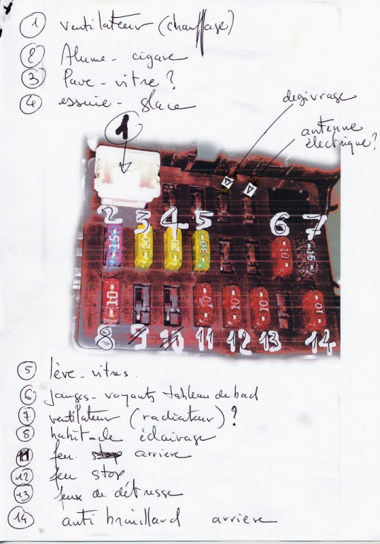

Voici l'implantation des fusibles sur ma NA de 1997 .
Les points d'interrogation méritent une vérification , j'ai quelques doutes sur la traduction .

Déjà ce qui me rassure c'est que nous avons exactement les mêmes emplacements et les mêmes ampérages.
Vu l'accès très inconfortable ton schéma va bien m'aider. Je vais me concentrer sur le N°8.

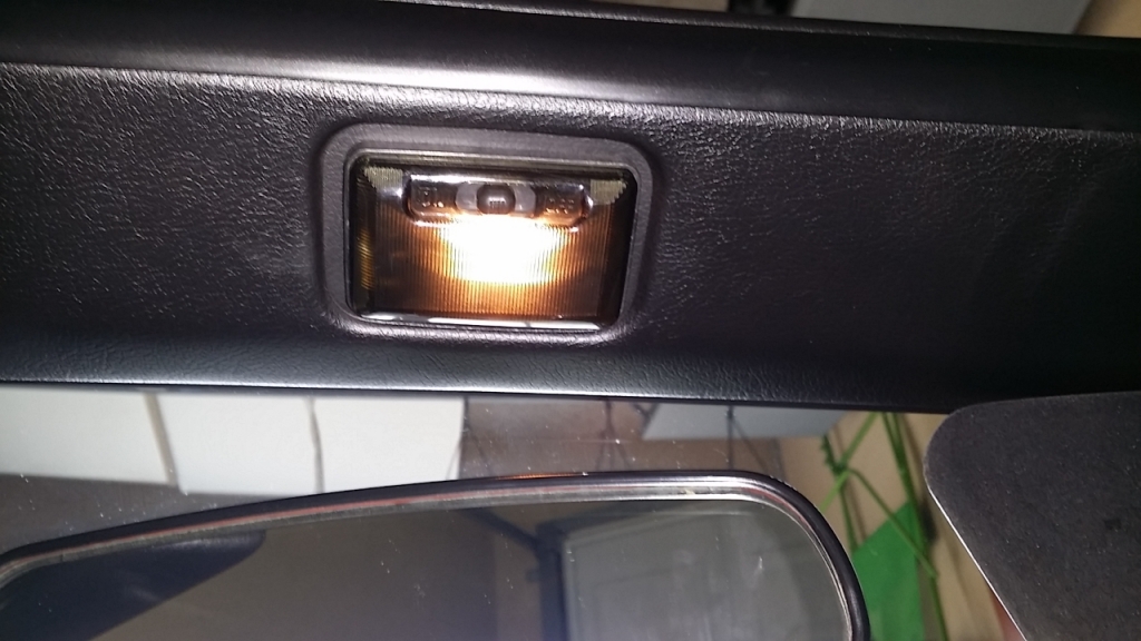

Hello
bon ba voilà problème résolu :)
je pense que je vais remplacer l ampoule par une LED
Avez vous un lien?
Merci
