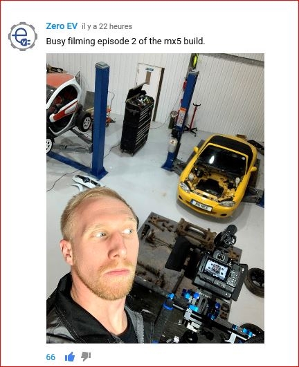

Episode 2 : 3D Scanning, Fire & Cad Design

Message Publié : Mar 21 Avr 2020, 14:51
Message(s) : 25660
Elle est bien pourrie en tout cas :)
Message Publié : Mar 21 Avr 2020, 15:27
Message(s) : 1729
Localisation : Seine et Marne
Effectivement ! Avec le confinement, il va avoir le temps de gratter et de reboucher :lol:
