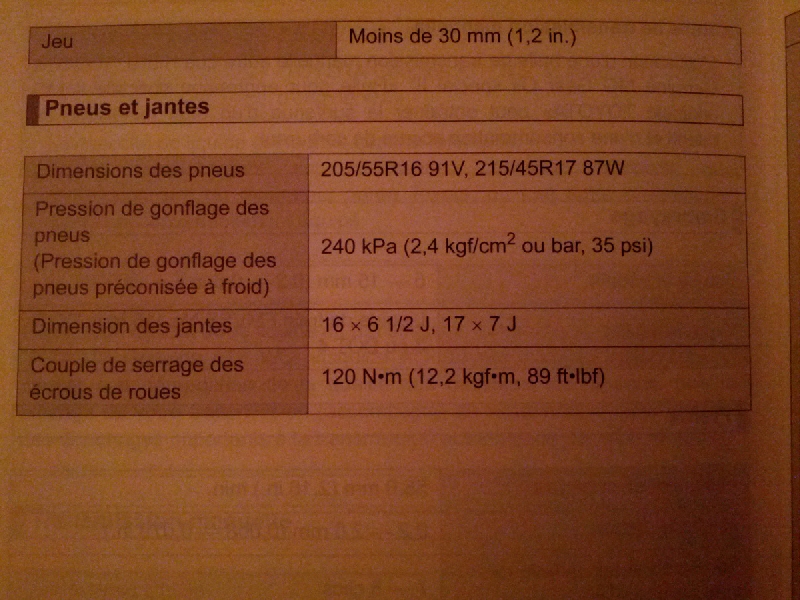

Question pour les possesseurs de GT86 et de BRZ:
Sur le catalogue officiel des accessoires Subaru, il y'a des jantes en 16' de dispo: ( 16x6,5 ET 48)
http://www.subaru.fr/img/accessoires/Ac ... Z_2013.pdf
Sur 123pneus, ils donnent le 205/55/16 en monte homologuée M+S pour la BRZ et la GT86
http://ssl.delti.com/cgi-bin/komplettra ... 35#mainnav
Pourriez vous svp regarder dans votre manuel si cette taille de pneus est bien la monte homologuée en pneus hivers pour la BRZ et pour la GT86?
Merci d'avance :jap: :jap: :jap:

De mémoire ce n'est pas homologué (le 18 semble l'être du fait des options TRD). Dans le document il est indiqué : "Les jantes aluminium sont homologuées par le tÜV en Allemagne. Pour les autres pays, merci de vérifier la compatibilité avec les lois en vigueur localement". Par contre c'est vendu en entrée de gamme au Japon, Australie, etc...

Oui mais vu que ça figure au catalogue des accessoires d origine ce serait quand même bizarre que ce ne soit pas homologué ?
Si tu avais 2 minutes pour regarder a l occasion dans ton manuel utilisateur ou sur le sticker de pression , dans la porte conducteur ou la trappes essence ;-)

C'est bien parce que je ne peux presque rien refuser à un mimixien que je viens de descendre 4 étages ! (du coup j'apprends que le 16" est manifestement homologué, page 460)

Merci beaucoup :jap:
Un bon plan pour les pneus hivers alors, car le 205 55 16 est une taille ultra courante
