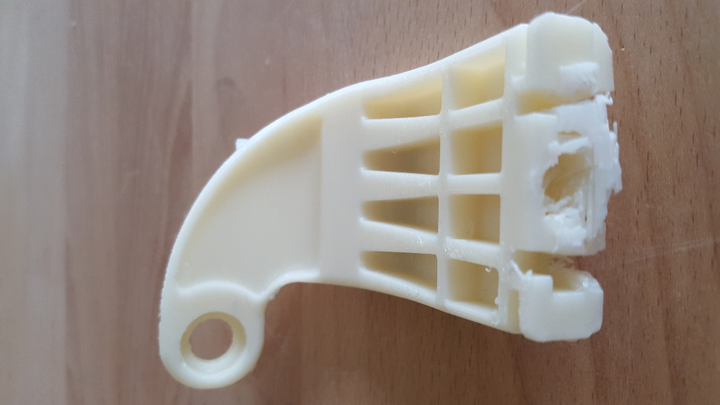

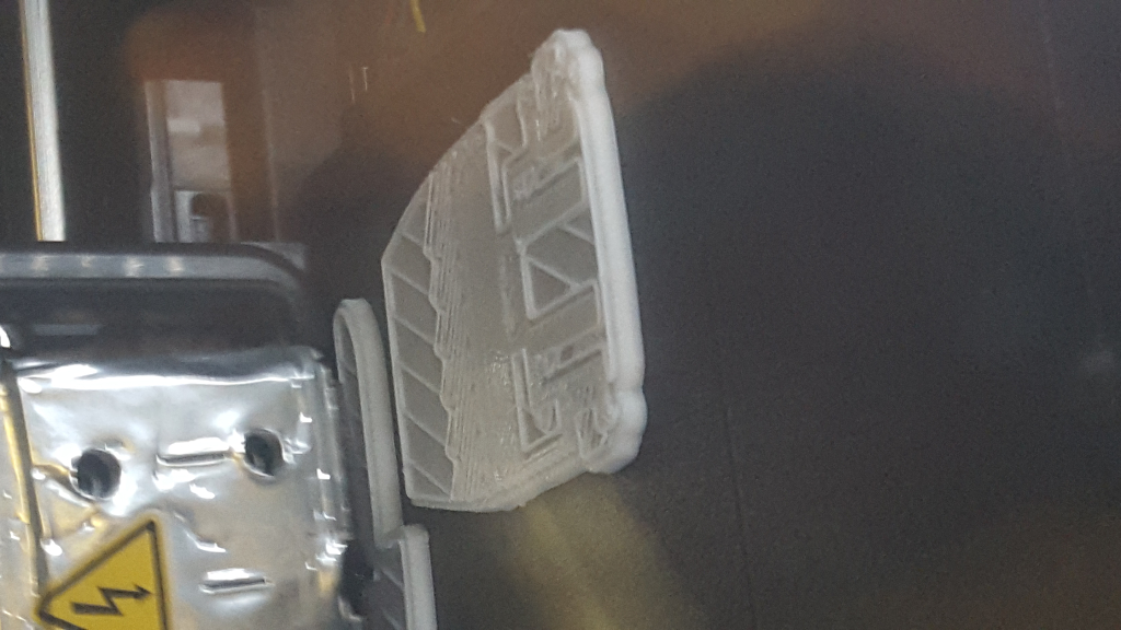

J'ai lancé l'impression du support ce matin.... 4 heures d'impression
Va y avoir un peu de taf pour enlever la matière support qui remplie les creux.
Plus de news en fin d'après midi.
mais effectivement, beaucoup de travail pour "ébavurer" l'impression :o

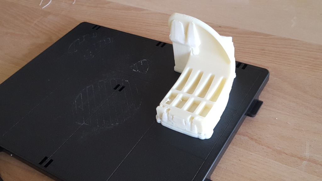

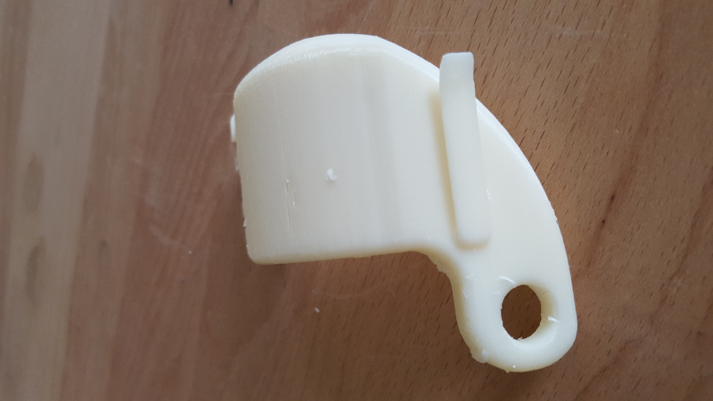

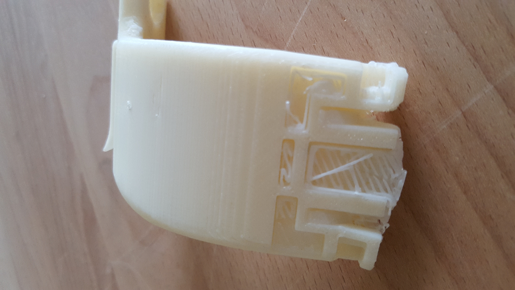

la pièce est sortie de l'imprimante
La matière blanche c'est le support qui s'enlève.
J'ai réussi a en enlever une partie pour le reste je vais la passer dans un bain pour la dissoudre
Voila à quoi cela ressemble pour le moment.
Bon le hic maintenant c'est que je n'ai pas encore ma ND pour tester :lol: , je vais essayer d'aller chez Mazda à Villeneuve d'ascq pour faire le test.
En ce qui concerne le prix de la pièce, pour l'instant ça a du coûter une vingtaine d'euros parce que sur l'imprimante que j'ai utilisé Stratasys Uprint SE la matière coûte chero et même le plateau noir que vous voyez sur la photo est un consommable.
En mode imprimante basique on devrait être à maximum 5/6 € de matière.
La suite après passage au bain.

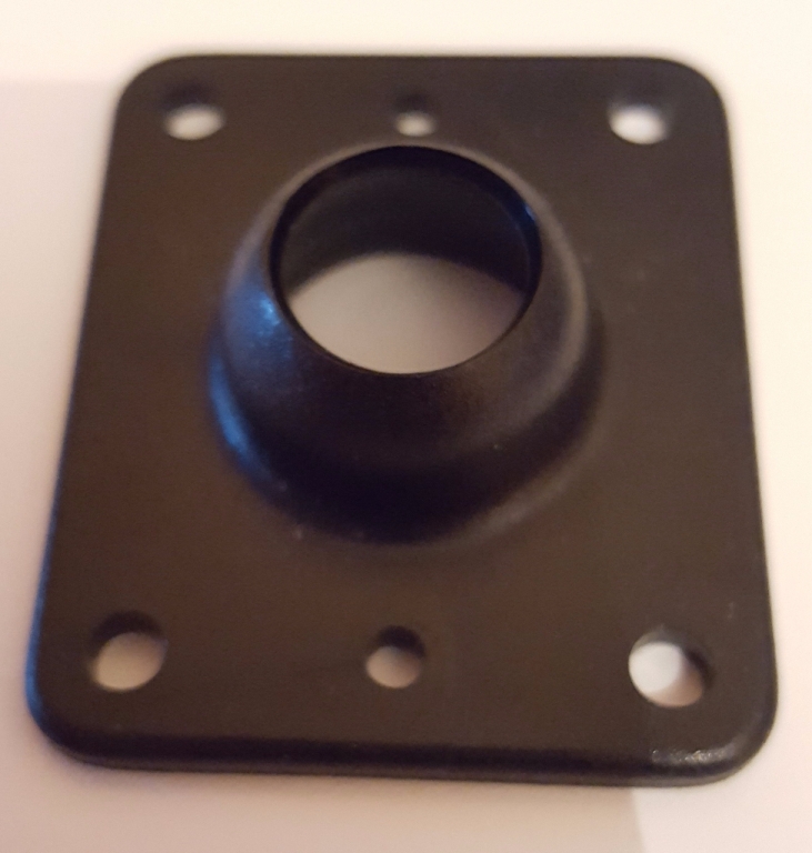

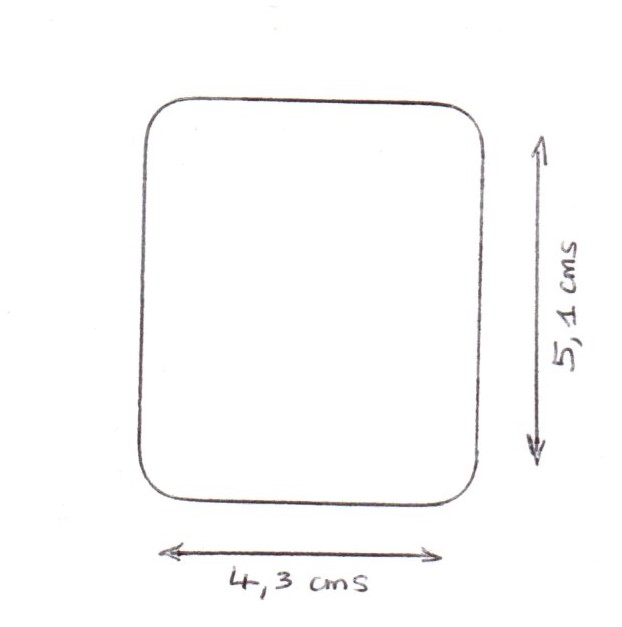

la "rotule" brodit :
Les dimensions exactes :
Message Publié : Mer 13 Avr 2016, 18:35
Message(s) : 2132
Localisation : Rhône-Alpes
je vais partir sur les dimensions officielles alors ;)
http://www.brodit.com/product.html?id=215056
reste que l'entraxe des trous sera modélisé visuellement
mais ça ne me semble pas nécessairement précis, ça ne sert que de fixation, donc ça devrait le faire.
le truc, c'est que je ne vais pas modéliser toutes les marques de support.
déjà parce-que je n'ai pas le temps, ensuite parce-que ça mériterai un salaire à ce rythme là, et ensuite parce-que je ne peux pas prendre la responsabilité de proposer un item que je n'ai pas testé.
imaginez que ça ne tienne pas à l'usage, vous l'aurez tous mauvaise d'avoir lâché 40€ (voir plus, suivant le modèle) dans un truc qui ne fonctionne pas. :tantpis:

Message Publié : Mer 13 Avr 2016, 18:40
Message(s) : 16140
je partirait bien sur le fait de garder mon support principal, et d'y ajouter des choses (sur le pivot donc)
ta platine "Brodit" pourrait adapter de la sorte :oui:
Je comprends ton approche. Faudrait dans ce cas une plaque en "L" dont la partie inférieure viendrait se visser sur le pivot. Par contre j'ai peur que le pivot soit trop bas et trop loin côté passager non ? Fait nous une photo en situation dans la voiture pour se rendre compte.
