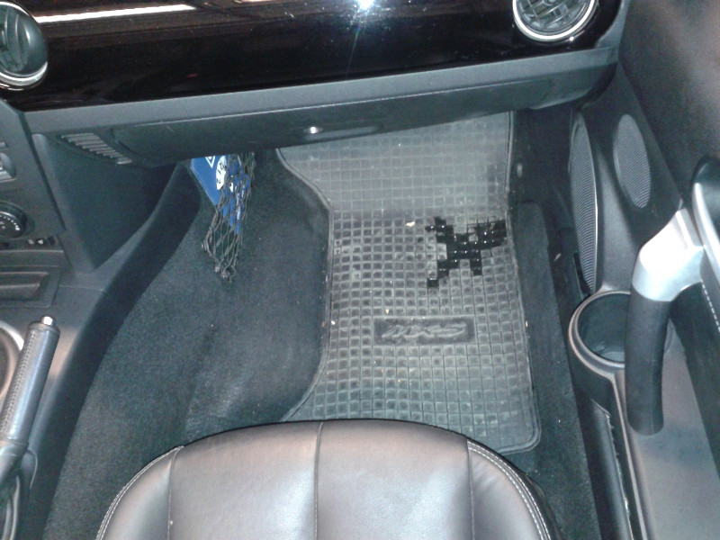

bonjour,
malgré un passage chez mazdouille, et une réfection du joint de parebrise, avec la pluie de cette semaine il y a de nouveau une flaque sur le paillasson passager. Voici une photo pour bien situer le soucis...
des idées?
On m'a parlé des évacuations du parebrise, mais où se trouve t'elle et comment y accéder?
merci d'avance

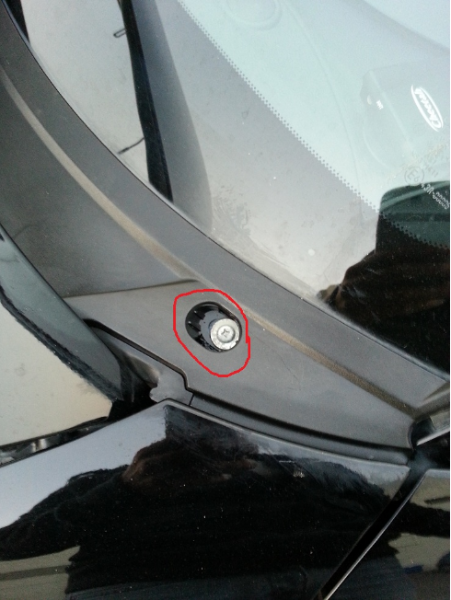

C'est tout con en fait, pour moi c'est réglé.
à l'extérieur de la voiture, en bas du pare brise tu as deux petits caches ovales, sous lesquels il y'a une vis. enlève les deux, pour libérer la partie plastique entre le pare brise et le capot.
En dessous, outre les axes d'essuie glace, tu verras de part et d'autre un trou d'évacuation entouré de mousse. C'est cette mousse qui fait défaut en séchant avec le temps.
L'eau qui passe par là goutte dans l'habitacle au niveau des pieds. Et occasionne aussi la rouille au niveau des support de tableau de bord, des deux côtés
Il y'a post sur miata.net où ils conseillent de sceller au mastic autour de cette pièce.
