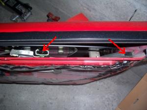

J'ai un léger soucis avec ma vitre conducteur. Elle fait un bruit horrible en remontant et parfois en descendant. Je ne supporte plus se bruit :x
J'ai bien passer du silicone sur le lèche vitre mais à part la graisser rien à changé. Peut être le mécanisme qui coince ?

La vache,ça force pas mal quand même....tu ferais mieux de démonter tes garniture et graisser les glissières. ;)

J'avais un bruit similaire. J'ai graissé les glissières avec de la graisse au lithium, et le joint de custode avec du silicone.
Mets un carton entre la vitre et les glissières pour ne pas salir la vitre.

J'avais déjà passé du silicone sur les joints. Je vais en repasser une couche et blinder de graisse les glissières.
Je ferai un feed-back dans la semaine quand j'aurai fait tout ça.

Donc j'ai bien graissé les guides (pas facile avec ce froid) et passé du silicone sur les joints. Et voilà ce que ça donne :

Bon, ben ... malgré la honte qui me prend... je viens de régler le problème de mes vitres bruyantes. Depuis le temps... je ne suis pas fier de moi!
J'ai pas fait de videos "avant/après", elles auraient fait double emploi avec celles de Clémounet!
J'ai obtenu le même excellent résultat que lui après la manoeuvre!
Seul problème, j'ai du forer la vis de fixation au niveau de la poignée de la portière droite, impossible de la desserrer et à force, la tête était complètement niquée. Il ne me reste plus qu'à remplacer cette vis et ce sera complètement terminé.
