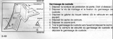

D'un naturel curieux, je me suis tapé tout le manuel atelier pour trouver.
A priori la réponse est page S60 section carrosserie. On y voit la dépose du "garnissage de custode". Je pense que c'est les tôles latérales derrière les ceinture.
Les tuyaux sont peut-être cachés derrière.

Alors j'ai démonter la roue, le cache et on arrive sur la tôle !!
J'ai démonté le cache dans le coffre ou est fixé la cléf pour les goujons de roue, on arrive à la tôle, on voit quand même entre 2 tôles (5mm), le fameux tuyau mais impossible de l'atteindre.
J'ai démonté le cache ceinture et la ceinture et la en se faufilant 2 doigt à l'aveugle on touche (du bout des doigts) le plastique ou vient s'accrocher le tuyau mais aucun visu.
J'ai chippoté un max de temps et je pense qu'il est bien dedans mais ?
A mon avis on devrait pouvoir enlever le plastique (ou il ya le trou qui commence l'évacuation des eaux de la capote). Y raccrocher le tuyaux, y mettre un collier de serrage et repousser le tout avec le tuyau jusqu'a sa sortie en dessous de la voiture .... Mais pour cela il faut enlever l'arrière de la capote (rain rail)!!!!!
On verras a la prochaine pluie :)
Merci Tom dêtre si curieux :)
