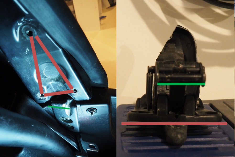

Actuellment je recoupe les poignets de fixation latérales du hard-top car avec mon arceau ça ne passe pas. Du coup j'ai échancré au Dremel les poignets. En voulant remettre tout ça j'ai constaté que le de fixation en rouge n'est pas du tout co planaire avec le cylindre (en vert) qui vient se mettre sur le crochet.
Autrement dit il y a un petit problème de parallélisme mais je ne vois pas comment monter les fixations autrement.
Un petit schéma pour expliquer:
Merci pour votre aide.
C'est vrai que ça ne semble pas idéal mais si c'est fait comme ça...

On m'a dit que sur NB ou NBFL les fixations pouvaient être différentes...
Pour ma part j'ai une NA donc pas concerné.
Si des NBistes peuvent poster une ou deux photos ça pourrait permettre d'y voir plus clair. ;)
