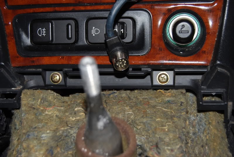

Pour l'insert de la façade, il faut d'abord dévisser ces deux vis en bas :

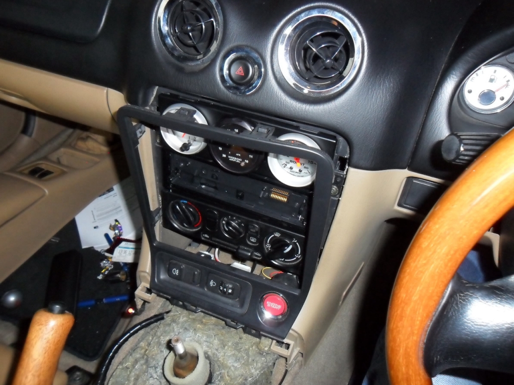

Tout le reste de l'insert est maintenu par des clips (6 au total je pense, ils sont visibles sur la photo suivante) ; il va donc falloir forcer un peu pour les défaire, en tirant sur l'insert lui-même. Le mieux est de partir du haut, comme sur la photo. Ça fait un peu peur (surtout le bruit) quand ils se déclipsent, mais c'est la seule solution.
