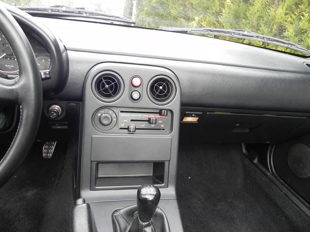

heu... normalement sur toutes les voitures tu as, sous le bouton d'orientation de l'air, une manette pour choisir entre "recyclage de l'air ou non".
si tu choisis recyclage tu as toujours un peu d'air qui passe. sinon c'est normalement hermétique.
regarde les deux symboles sur cette photo sous la vitesse du ventilo:
Pour une NA c'est entre la température et l orientation :

je me doutais que tu savais mais au cas où. .. un petit rappel.
ma femme a découvert la différence très récemment.
je voulais pas te vexer :beer:
