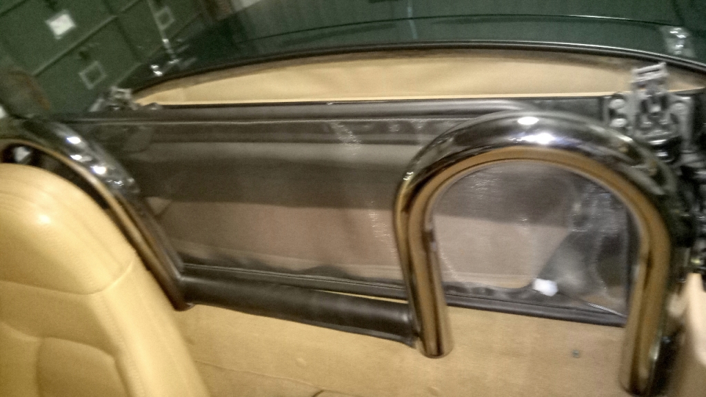

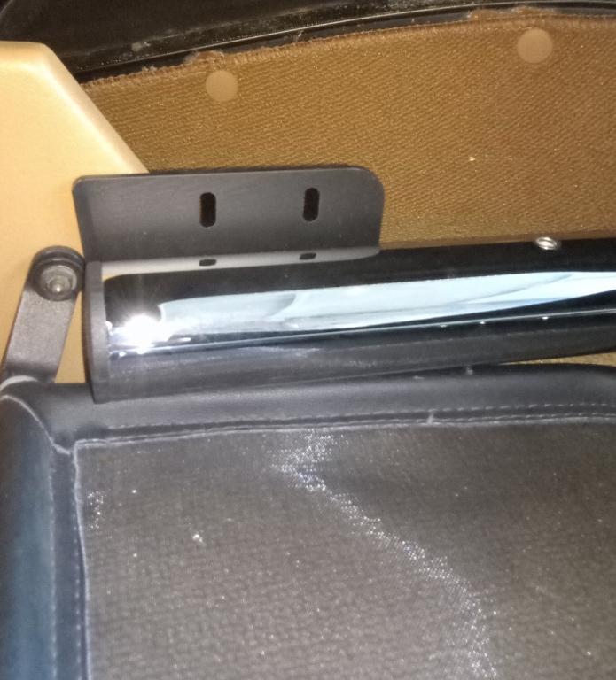

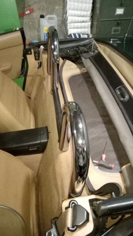

J'ai acheté d'occasion un stylebar Mazda, quand j'ai voulu le fixer je n'ai pas compris comment le faire.
Avez vous une idée ?
Sur l'image ci dessus, il y a deux trous oblongs pour la fixation, je ne retrouve pas ces trous sur le vehicule

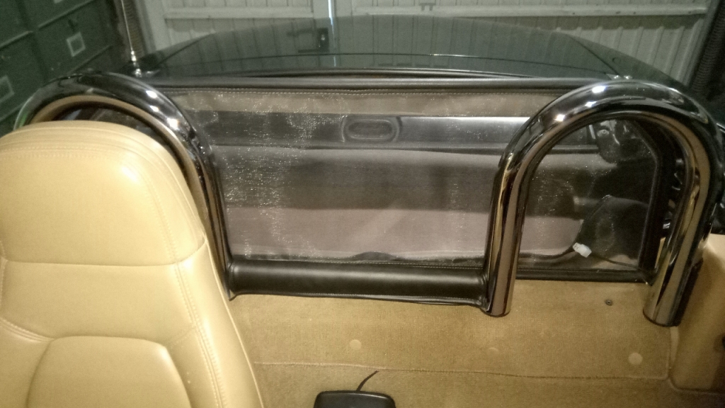

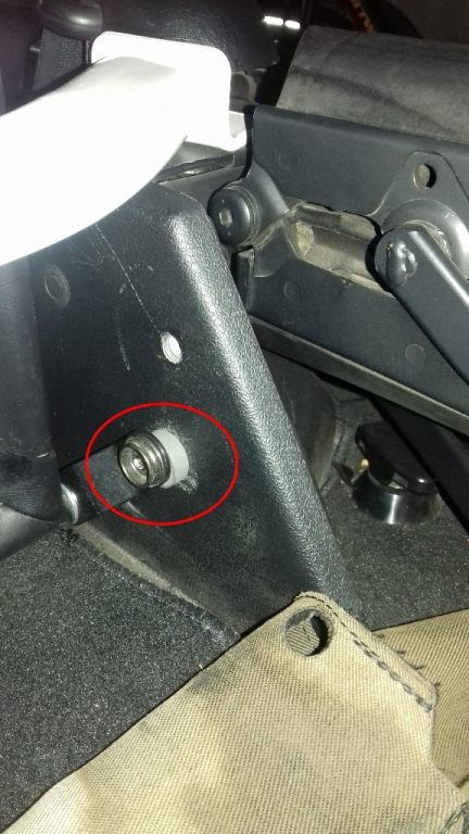

Si tu as le windblocker d'origine, ce genre de stylebar se fixe à la place, sur les deux même pas de vis.
Photo faite avec la tablette dans l'obscurité du garage, mais on voit quand même lesdites vis, derrière le siège droit là. Après, je ne sais pas si oui ou non, certains modèles n'étaient pas pourvus de ces 4 trous. :tantpis: (photo à l'envers, désolé, Bizarre, elle est dans le bon sens sur la tablette. Mais on voit les pressions pour le couvre capote, les 2 vis en question, la capote côté droit, ça doit être suffisant pour situer les trous sur les côtés si tu les as )

Merci pour la réponse mais sur ma voiture, je ne vois pas ces fixations.

Réutilise la vis de ton saute-vent (au bout de la petite patte noire)

Danc ce cas, plus de saute vent :sic: :ttt:

javais le meme.
je te fais une photo demain, pour le reperage des trous .
a+

T'as pas une rondelle sur la fixation de ton saute-vent ? Tu colle ton style bar à la palce et ça devrait passer non ?

Effectivement, je pensais que c'était fait d'avance, au temps pour moi. À voir le pré-câblage partout, et toute l'anticipation sur l'auto de manière générale, je pensais que ces 2x2 trois seraient là :tantpis:

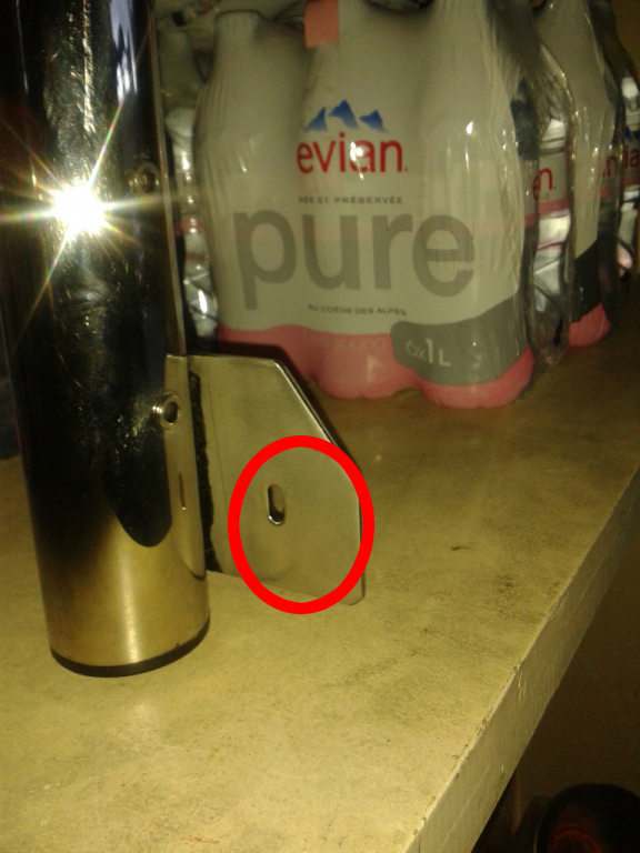

voici les photos des trous de fixation de mon style bar.
Le miens avait 4 fixations;
2 sur les cotés et 2 au milieu
Sur le coté, il était fixé en place des clips d'attache du couvre capote.
Ces derniers étaient fixé sur le trou du haut.
Le windstopper etait directement fixé sur le style bar.
tu pouvais choisir la hauteur
En esperant que tu pourra le monter sans soucis.

Merci cacoa110 pour les photos, je ne pense pas pouvoir monter le miens comme cela, dommage.

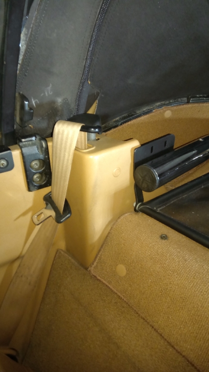

Bonjour
c'est fait j'ai fixé mon stylebar.
Pour cela j'ai contre percé le plastique d'habillage et le tôle qui est derrière.
4 vis M5 6 pans creux tête large et derrière invisibles 4 écrous Nylstop
Cela me permet de garder le filet anti remous
