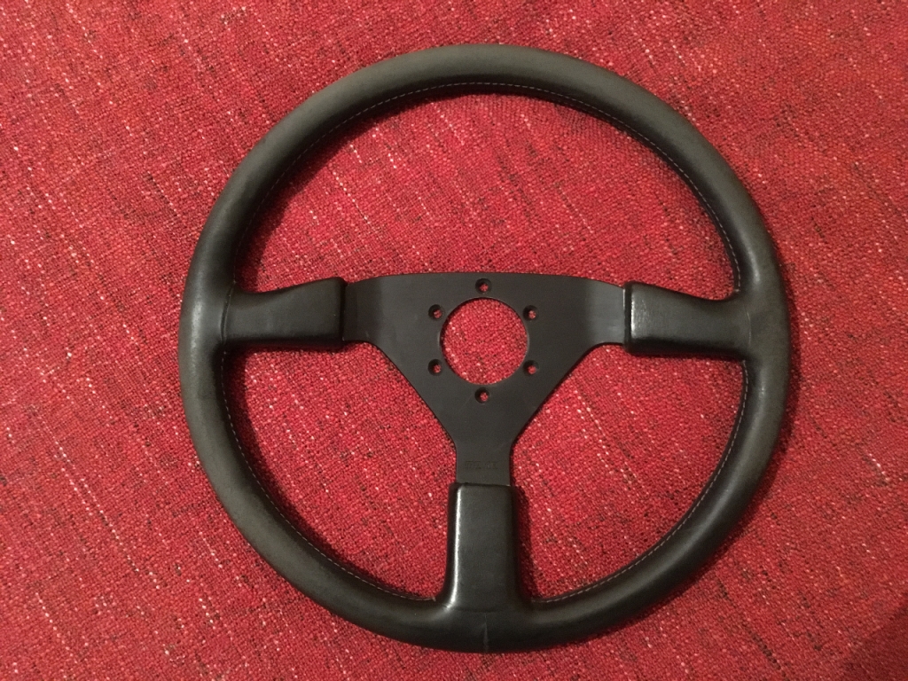

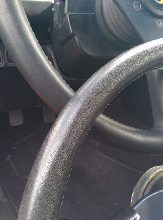

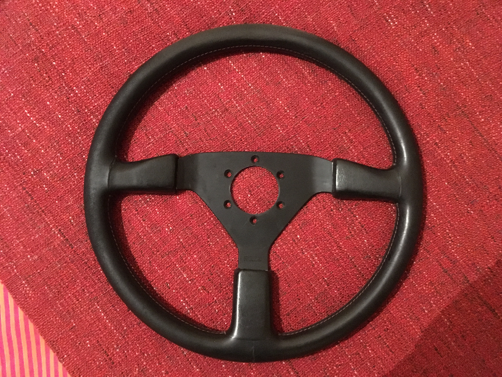

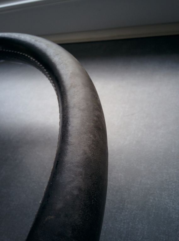

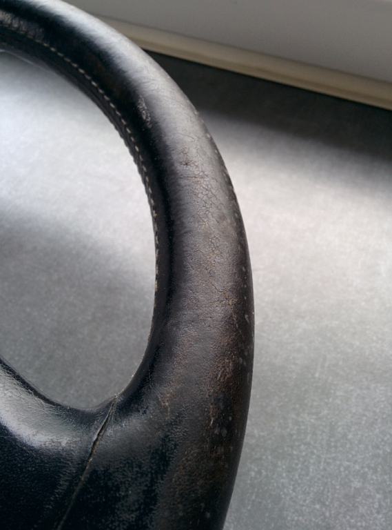

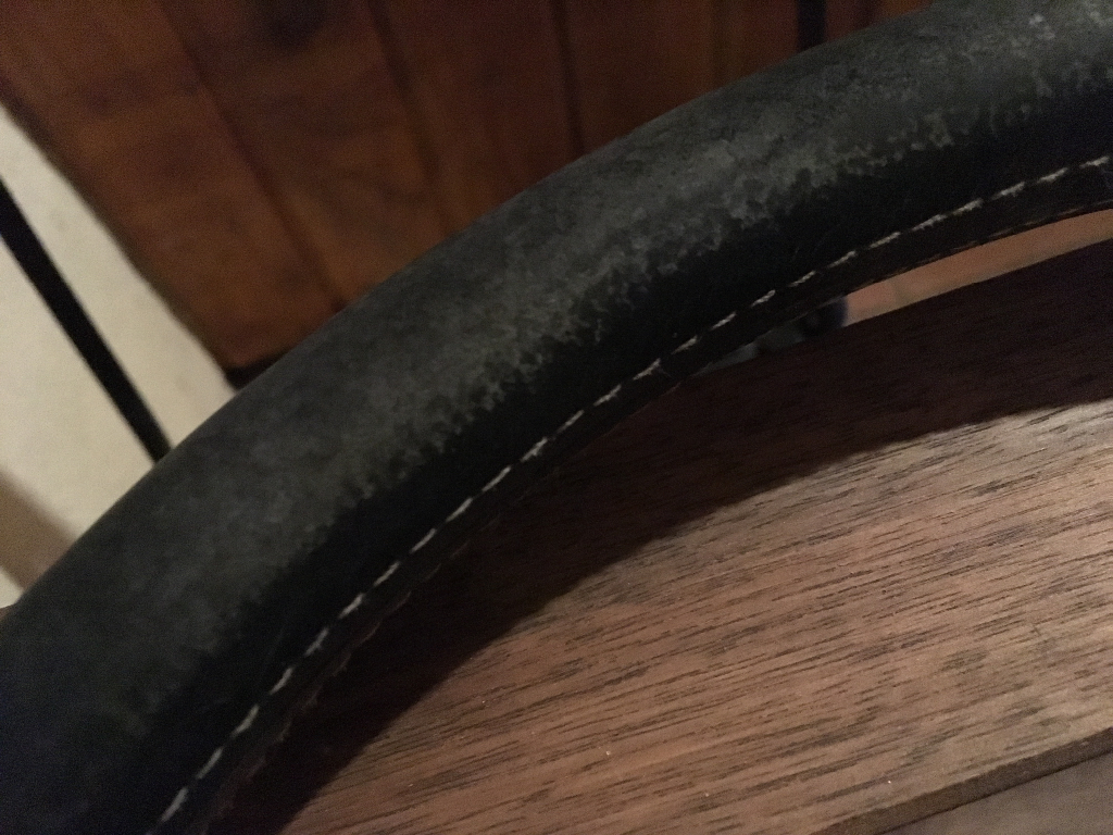

Pour la petit histoire, il y a quelques temps j'ai récupéré un volant momo OEM de NA pour une bouchée de pain, seulement il avait quand même bien vécu et le cuir n'était pas au mieux de sa forme :
Donc au bout d'un moment, ce cuir râpé a commencé à me sortir par les yeux et je me suis mis en tête d'essayer de faire quelque chose malgré ce que j'ai pu lire à droite à gauche comme quoi ca ne serait pas rattrapable.

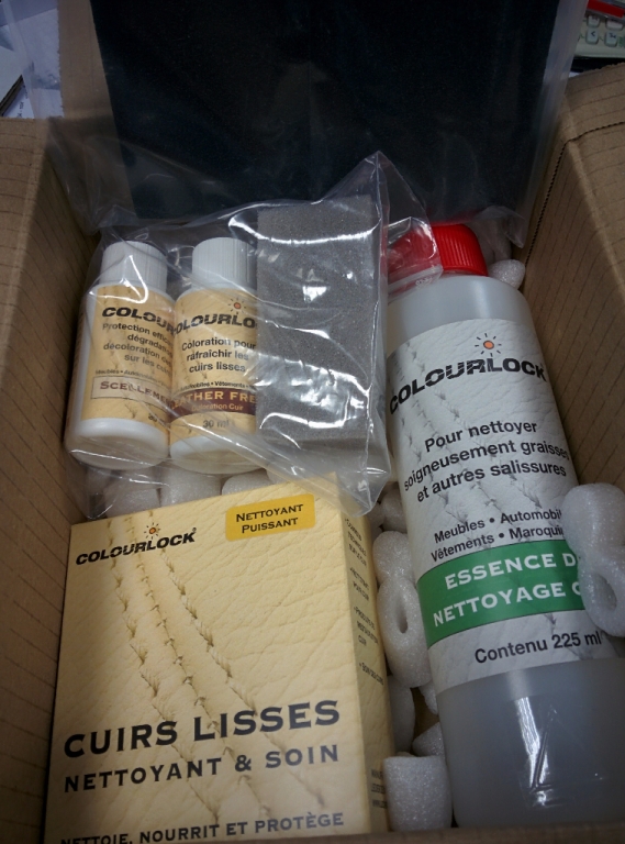

Je me suis donc armé de :
Nettoyant Puissant Colourlock
Papier abrasif de grain P340
Essence de Nettoyage Colourlock
Leather Fresh (coloration cuir) Colourlock
Scellement Cuir Colourlock

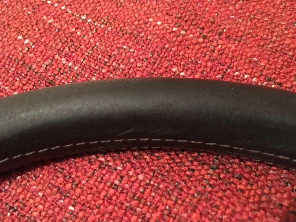

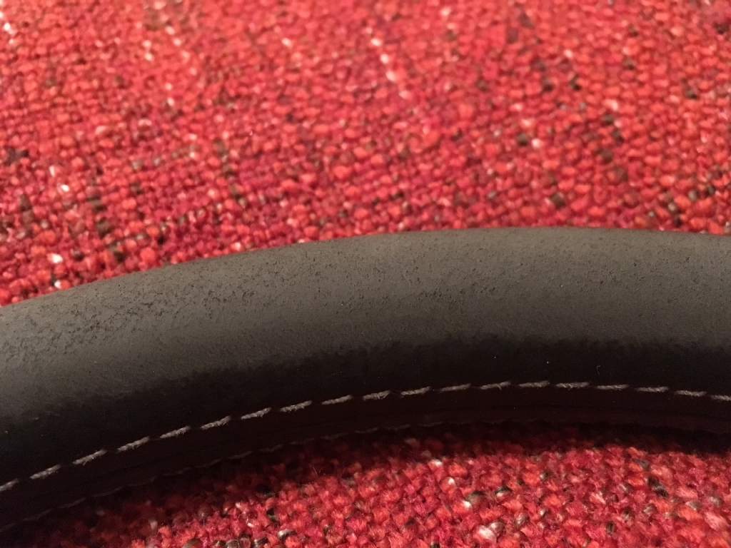

Après nettoyage du volant, jai poncé les zones abîmées jusqu'à obtenir une texture à peu près lisse :

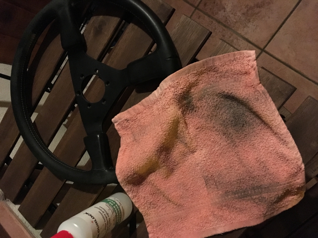

Puis j'ai appliqué le dégraissant avec un chiffon pour débarasser le cuir des toutes traces de cires, graisses, silicones etc.. Il est préférable de faire cette étape dehors, le produit sent fort.
Le chiffon ressort bien dégeu...
On laisse ensuite l'essence s'évaporer pendant quelques heures.

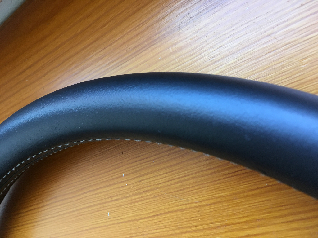

Une fois que le tout à bien reposé quelques heures je me suis muni de la fiole de coloration noire et de son tampon mousse.
D'ailleurs ca n'est pas une simple coloration, le produit va "reconstruire" la surface du cuir sur sa zone d'application. Il ne faut pas hésiter à passer plusieurs couches pour obtenir un bon résultat.
On tamponne donc le produit sur les zones qui en ont besoin et on applique en décrivant des petits cercles. Entre chaque couche on met un petit coup de sèche cheveux pour sécher tout ca .

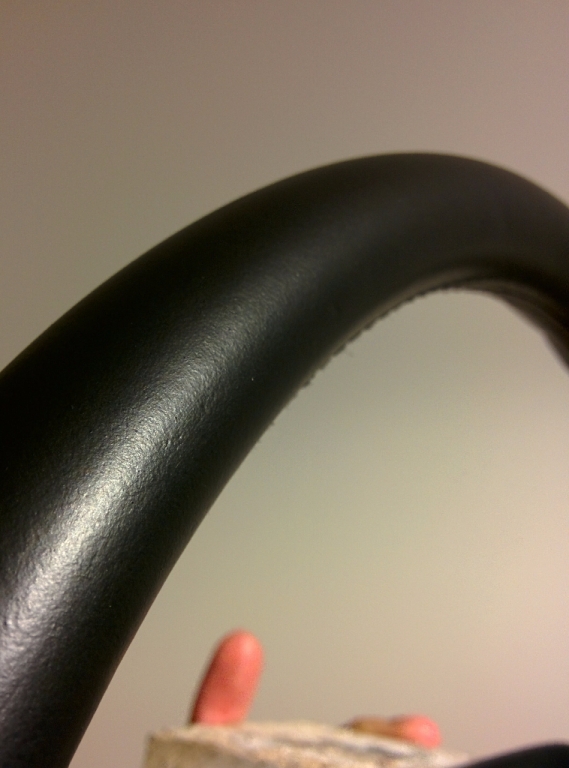

Pour ma part au bout de 5 à 6 couches voilà le résultat :

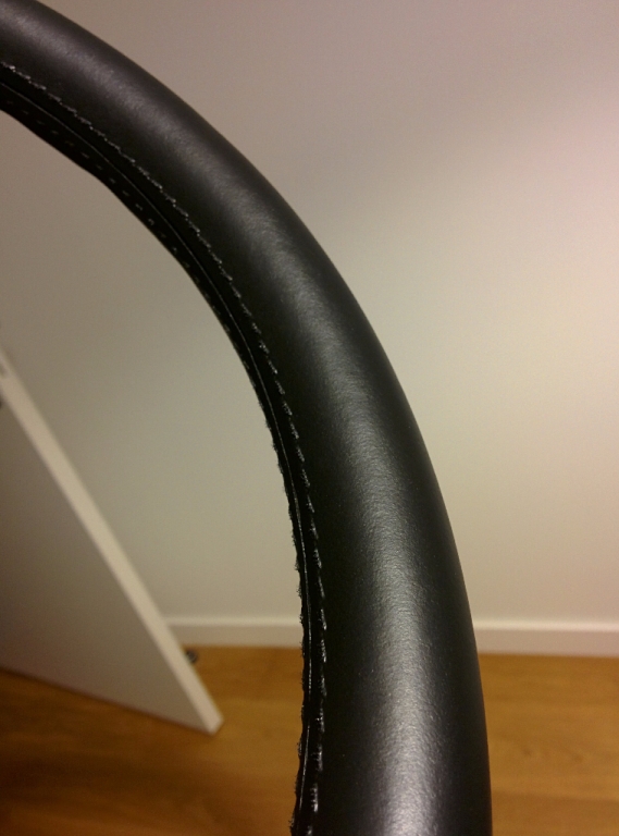

Après ca il ne reste plus qu'à appliquer le scellement pour que le traitement résiste aux agressions de la peau et toutes les cochonneries que l'on peut avoir sur les mains.

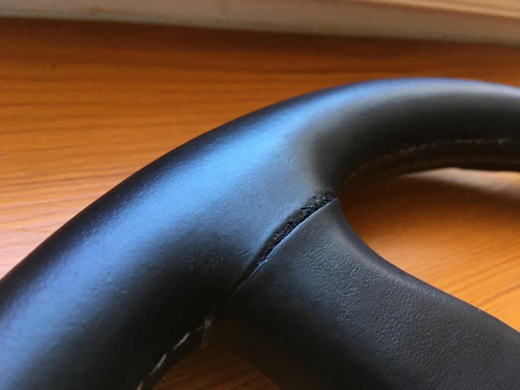

Et voilà un volant presque neuf ! À voir comment ca se comporte dans le temps. D'après colourlock il ne faut pas hésiter à repasser un coup de scellement tous les 3-4 mois pour conserver la protection.
Dans mon cas il rester à s'occuper des jointures du cuir qui se font la malle mais pour ca je n'ai pas encore de solution...peut être un cuir liquide ?

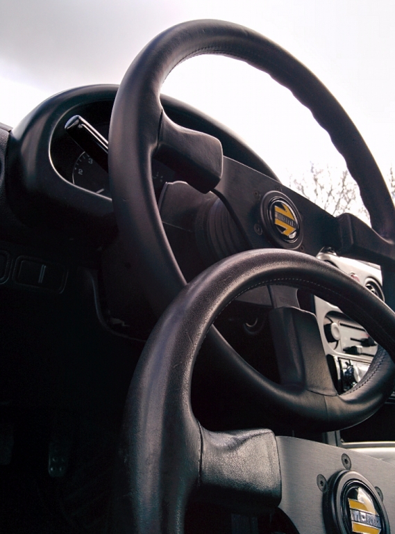

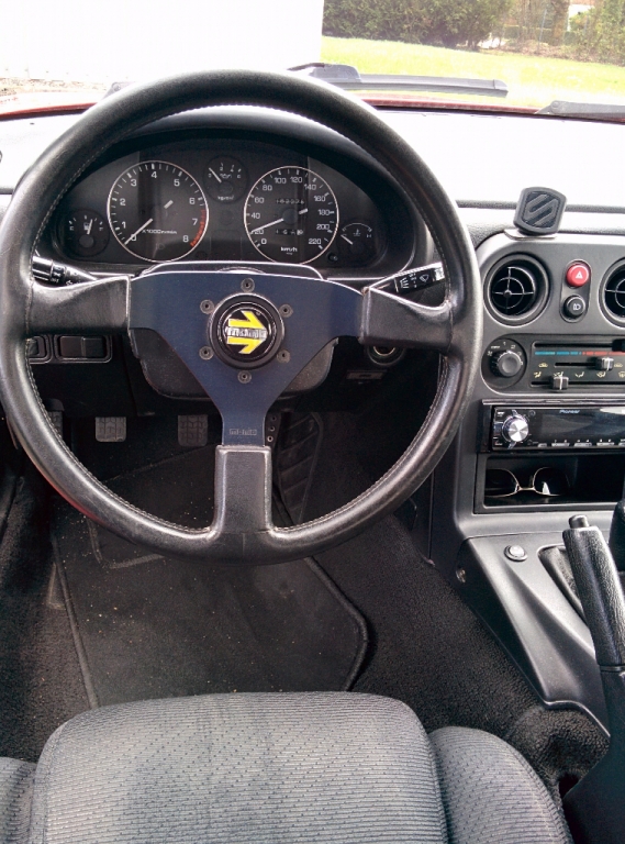

Les produits de la gamme colourlock sont excellents, j'avais fait de même sur le volant de la Sportive qui avait morflé et j'avais été agréablement surpris du résultat.
ex: NA 1.8 de 1995
ex: NBFL 1.8 SPORTIVE de 2001

Jai tout commandé ici http://centreducuir.fr/fr/ :)

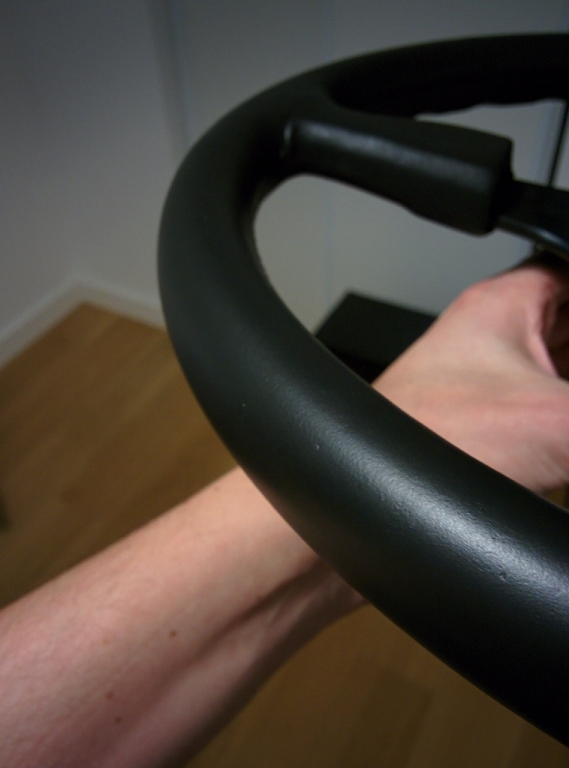

Et bien voilà c'est fait !! Je suis plus que satisfait du résultat, c'est vraiment bluffant. Maintenant il reste a voir dans le temps ce que ça va donner . Maintenant place aux photos.
Avant
Après
Comparatif avec celui qui était en place et mise en place
Je n'ai pas encore conduit avec le nouveau volant. A voir ce que ça donnera !

Je vous tiens informé dès que j'ai un peu roulé avec (c'est mon daily alors vous aurez un retour rapide) . Mon ancien volant avait exactement le même phénomène que toi, pas temps humide, le volant était collant.
