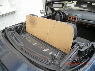

Il faut faire un patron en carton
Reporter le contour sur l'Altuglas

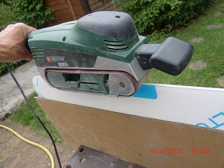

Polissage à la ponceuse à bande, grain 180, vitesse lente

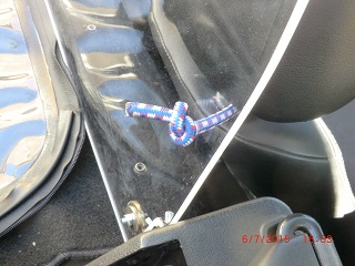

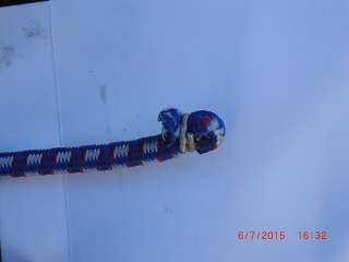

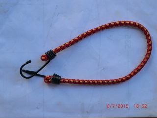

Utilisation d'un sandow pour la stabilisation de la plaque, coupé en son milieu, et régler la longueur provisoirement avec un noeud

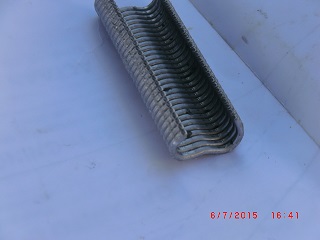

Après avoir fixé le saute vent avec une équerre de chaque coté, remplacer les noeuds par des agrafes à grillage dites "nez de cochon"

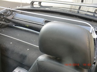

L'autre extrémité du sandow, invisible normalement, fixée au support de l'appuie-tête
Ensemble monté vue arrière

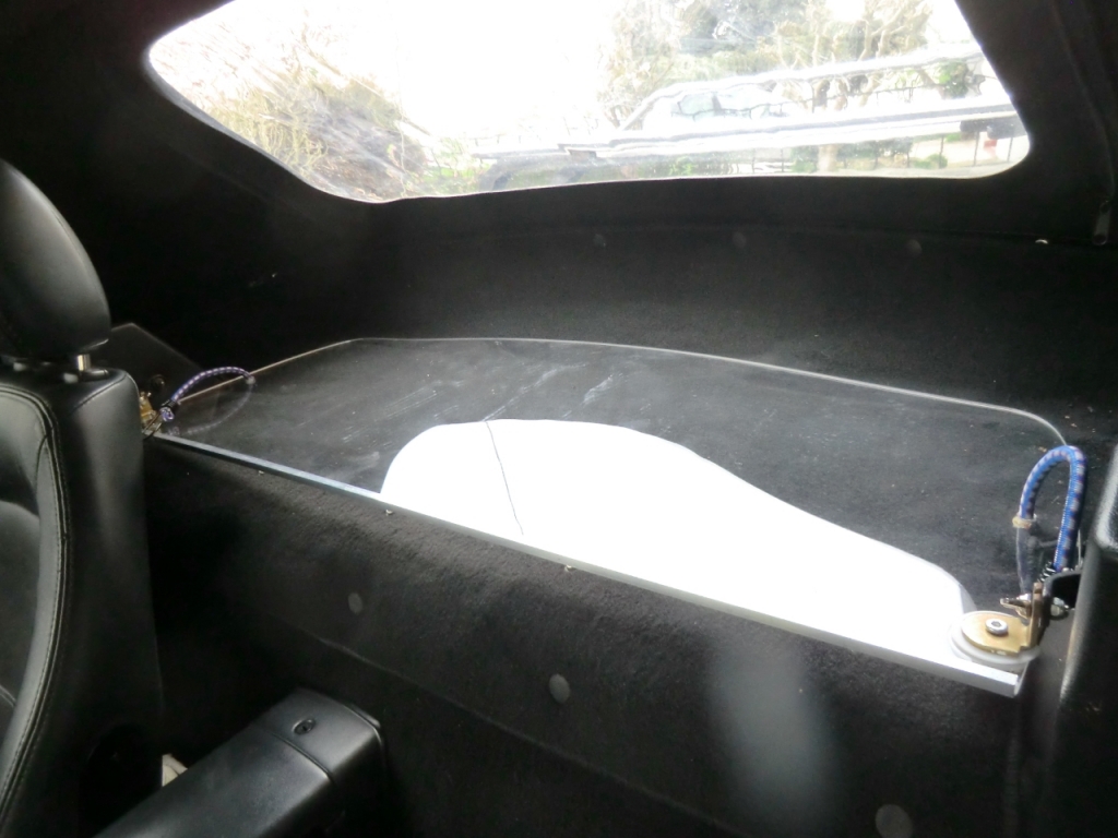

Message Publié : Mer 5 Avr 2017, 09:56
Inscription : Mar 9 Sep 2014, 21:30
Message(s) : 225
Localisation : Marly (Metz) 57
Il manquait la photo du saute-vent replié. J'ai de plus ajouté un profilé en U en aluminium en bas pour rigidifier l'élément. on voit aussi que le matériau se raye facilement
