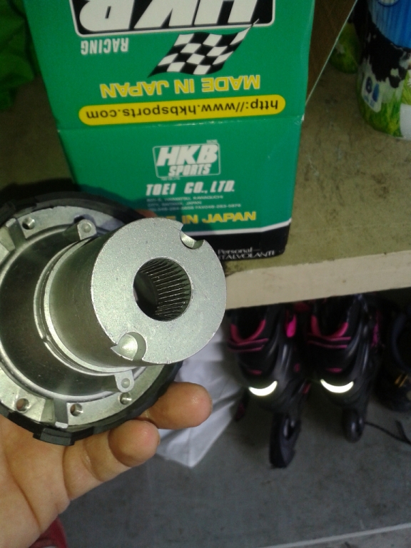

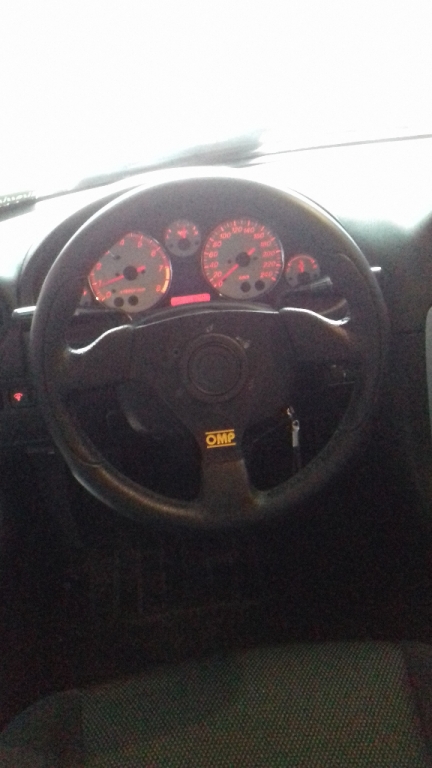

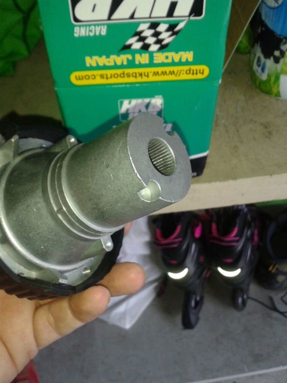

avec airbag ,c'est le moyeux HKS OR230 et volant OMP 300mm(tout petit)
voici le montage que j'ai sur la mienne, une nbfl de 2003.
