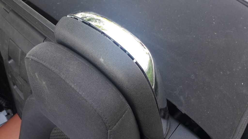

Bonjour à tous , je suis en train de remettre ma NC en état , suite à un gros "swap" et une mise à nue de tout l'habitacle , il ne me reste plus que les arceau à mettre en place , problème ça ne se re-clipse pas ! :aie: J'ai le jeu d'origine en plastique noir et un jeu "chromé" que j'avais sur ma précédente NC noire , j'ai essayé les deux mais aucun ne se referment correctement ..... :( Je ne pense pas être le seul à qui s'est arrivé ( du moins je l’espère sinon j'aurais un sacré soucis .. :ricane: ) si quelqu'un à une solution ça serait super ! Merci d'avance et bonne soirée :jap:

Attention y a un sens gauche droite sur les caches

Oui j'ai bien vérifié ça pourtant ( y'a un coté légèrement plus long et oblique que l'autre donc on ne peux pas se tromper ) on dirait qu'il y à une gêne au niveau de l'arceau métallique derrière , obligé de forcer pour rapprocher les deux morceau plastique :?

Je ne me rappelle plus exactement comment faire mais je me souviens qu il fallait faire coulisser les cachés de haute en bas et pas simplement clipser après l idéal serait des photos des fixations des arceaux et des caches.

Tiens j ai retrouvé le post qui parle de ton problème :
viewtopic.php?f=143&t=33747

Impec c'était bien ça ! Merci beaucoup en tout cas , bientôt prête à reprendre la route :bien:
