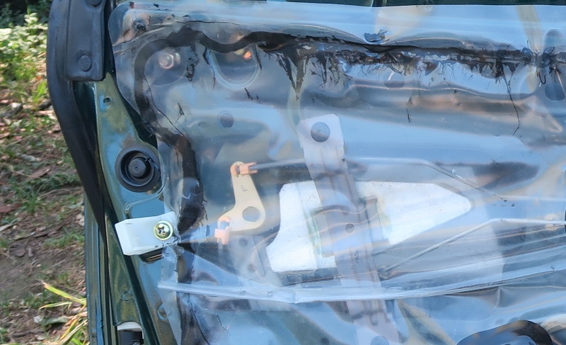

par contre j'ai un petit soucis dans l'habitacle: le loquet de déverrouillage intérieure (le petit bitonio rouge collé à la poignée) fonctionne dans le vide, il m'est donc impossible de verrouiller/déverrouiller la portière depuis l'habitacle .. (super pratique pour faire monter quelqu'un :( )
Après dépose de la garniture, je me suis aperçu qu'une des pièces était manquante/cassée ==>
je n'arrive pas à trouver une photo de la pièce (ça ne doit pas être bien sorcier à réparer/fabriquer)
Si quelqu'un à sous la main une photo de cette partie, je suis preneur.
Encore mieus si quelqu'un à cette pièce qui traine :)
Merci à vous :)

Il te manque une tringle.
Ou alors faut juste le clipser au barillet dans la portière.

Il semble que tu as toutes les pièces, on voit la tringle qui est juste sortie de son logement
Il suffit de la reclipser en place

ah oui effectivement !
j'était trop focalisé sur l'attache en plastique blanc (qui à l'air cassé) et du coup je suis complètement passé à coté de la tringle dans le vide.
en tout cas un grand merci pour la photo :)
je regarde ça demain matin.
