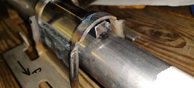

Vient l'étape très critique: la soudure.
Le support de colonne est en V. J'ai réhaussée la colonne avec un tube carré de 12mm de coté. Il existe désormais un jeu de 2-3mm de chaque coté entre le support principal et la colonne. J'ai donc commencé par souder une barre de 2mm d'épaisseur sur le support de chaque coté. J'ai pu chauffer tranquillement et faire des soudures robustes. Pour les soudeurs, avec mon TIG, je suis en continu à environ 70/80A. Le cordon fait 6/7cm de long, il y en a 4 - c'est du solide de ce coté là.
J'ai ensuite joint le support à la colonne. C'est ici que c'est tendu. Il ne faut pas trop chauffer. J'ai donc soudé en pulsé. Avec le TIG, ce sont des pulsations de 0.3s à 140/150A toutes les secondes. Je fais des cordons de 1cm à chaque fois.
Je n'ai pris de photos de l'autre coté mais les soudures n'étant plus sur le plan d'axe de la colonne (ce qui induit du couple dans le support lors des braquages), j'ai ajouté une barre transversale qui lie les 2 cotés du support. Cette barre est elle-même soudée à la colonne en son centre. ça permet aussi de renforcer le support en cas de choc.

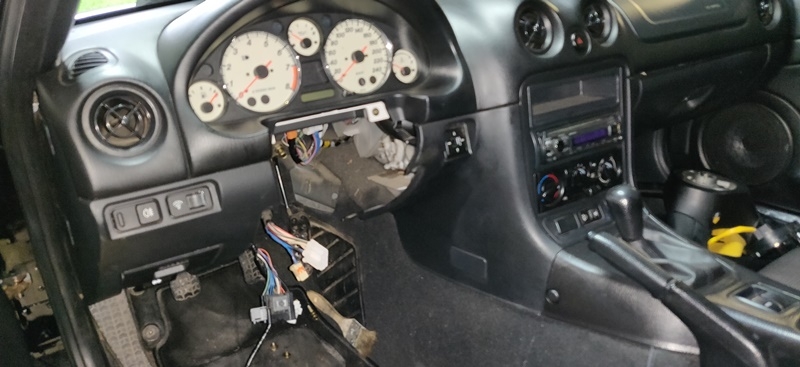

Il faut ensuite démonter la colonne qui est dans le véhicule:
- On débranche la batterie dans le coffre
- 5 vis pour déposer les carters en plastiques
- 2 vis de part et d'autres du volant pour l'airbag
- Tous les clips à déposer doucement, les câbles à désolidariser de la colonne.
- un gros écrou de 21mm pour le volant. On laisse l'écrou sur l'axe, on triture le volant d'avant en arrière, sur les cotés, etc. il peut venir fort d'où l'écrou à laisser sur l'axe.
- 1 vis sur l'arbre de direction derrière le pédales
- 2 vis sur le tablier
- 2 vis sous le tableau de bord
....et la colonne est dehors!

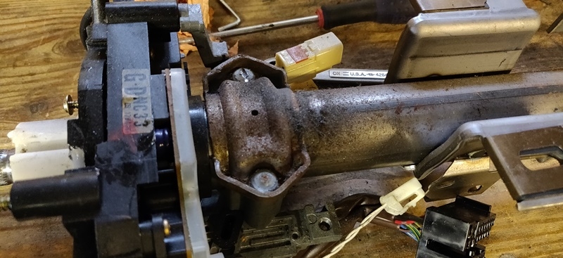

Il faut ensuite déposer le neiman. Les vis qui le maintiennent ont les têtes qui se cassent en usine pour des raisons de sécurité. Pour les enlever, on ressort la Dremel et on fait une fente (cf. vis supérieure). Avec un bon gros tournevis plat, ça vient tout seul. Pour le remontage sur la colonne modifiée, j'ai repris les mêmes vis.

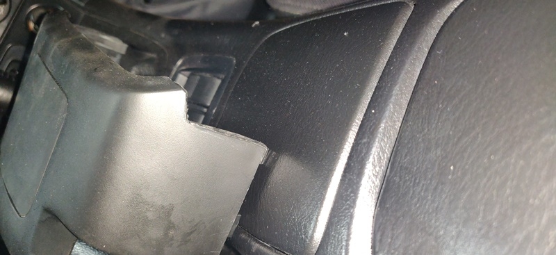

Avant de tout réinstaller dans l'ordre inverse, il faut aussi couper un peu les coins du carter plastiques supérieur qui a monté de 2/3cm. Je les ai coupés avec une pince coupante. J'ai fait les finitions avec un cutter puis du papier de verre. ça fait des arêtes toutes blanches que j'ai fini avec un briquet pour faire fondre en surface le plastique.

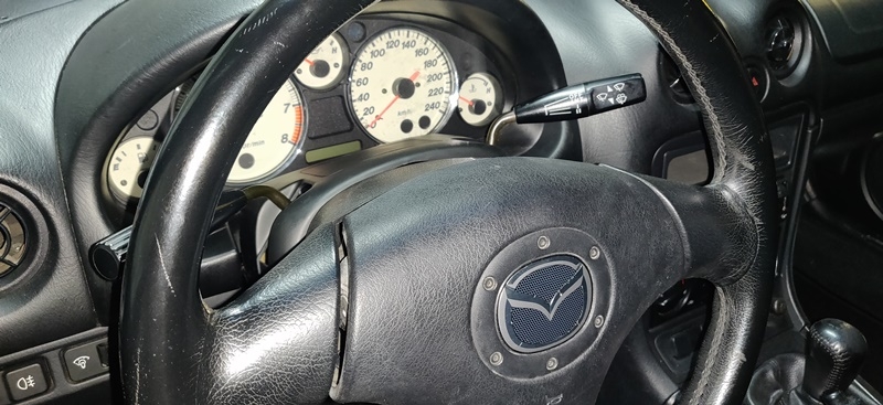

Et le résultat final. Pour se donner une idée, on ne voit plus le bouton de remise à zéro du compteur. Il n'y a pas d'interférence car ce dernier n'est pas dans la même zone que les carters de la colonne. On peut encore le manipuler avec le pouce droit en passant sur la droite du volant, ça me va :)
Au final, ça a relevé le volant de 2/3cm. Je vois désormais le haut des compteurs sans problème. Les comodos sont à une place qui me semble plus naturelle et j'ai de la place sous le volant pour jouer avec les pédales. :beer: :woo:
