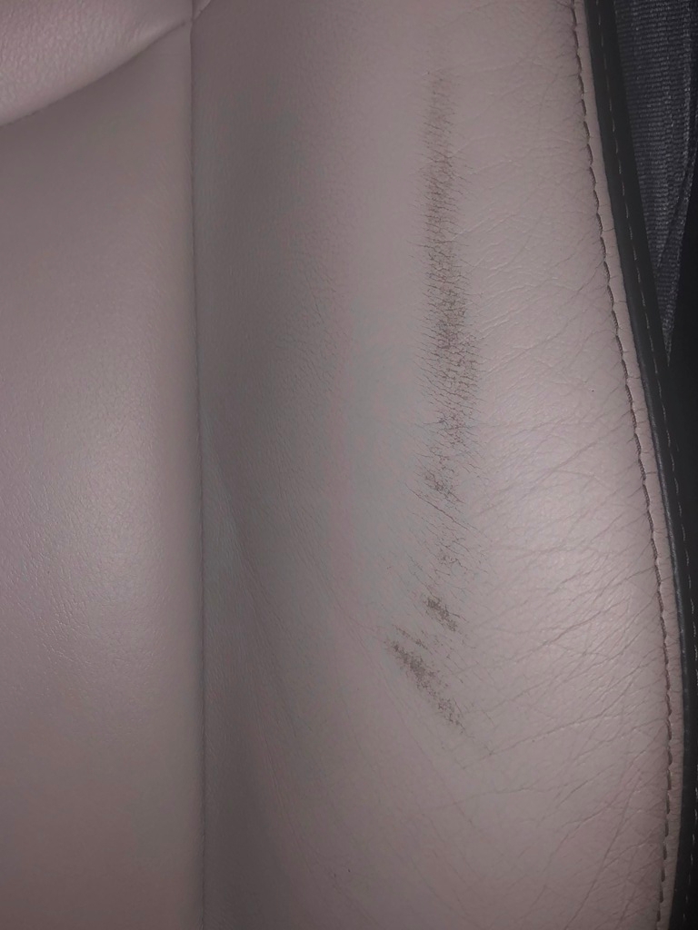

je viens de faire l'acquisition d'une MX5 avec le siège conducteur légèrement abimé. J'aimerai le restaurer, j'ai contact un sellier qui demande 300€ pour remplacer le bandeau latéral. Es ce que ce tarif vous semble correct ? j'ai vue qu'il y avait la possibilité de teinté le cuir, le sellier m'a dit que cela ne tenait pas . Que me conseillez vous ? Je me situe dans le 78, si vous avez une adresse a me conseiller . Je vous remercie par avance

Je ne l'ai jamais fait mais avec des produits qui vont bien j'en connais plusieurs sur le Forum qui ont repris des cuirs bien plus abimés. Ne surtout pas remplacer le bandeau latéral.

:hello: Au vu de la photo, ça ne vaut pas la peine de refaire le siège: un bon nettoyage, une colorisation qui va bien, et un bon nourrissage du cuir ensuite. Ce sera comme neuf, et tu auras économisé au moins 250 € :D

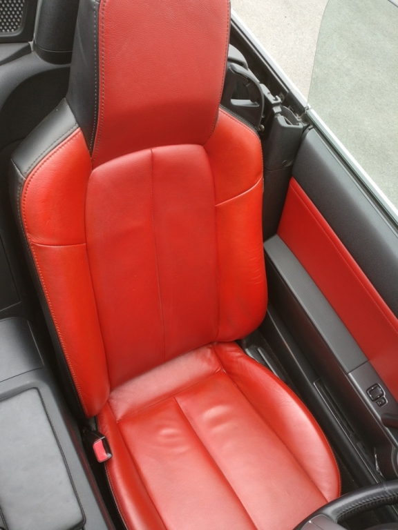

Je confirme que lorsque qu'il ne s'agit que d'une perte de coloration du cuir suite au frottement, la solution des kits Altacuir ou colourlock peut très bien faire l'affaire et redonner un coup de neuf aux sièges.
Je l'ai fait sur mes sièges, il y a environ un peu plus de deux ans.
Je suis passé par Altacuir. Je leur ai envoyé un message en leur posant la question de savoir si il avait la teinte pour mes sièges rouge de SSP en référencement ou s'il fallait que je leur envoie un bout d'échantillon pour créer la couleur.
Heureusement pour moi, ils avaient les codes couleurs et je n'ai donc pas eu besoin de découper un de mes sièges. Image
En leur joignant une photo de mes sièges, ils m'ont directement orienté vers les bons produits disponible en kit. (Kit de recoloration du cuir) Kit de retouche cuir AltaCuir
Pour la mienne, ça a donné ça:
Avant intervention:
Après traitement: la photo en gros plan date de l'année dernière. Comme quoi, le traitement résiste dans le temps. :bien:
Bonne commande et rénovation de ton siège "jetcia".
Bonne route au volant de ta Mimix. Image Top Down naturellement :bien: dans la mesure du possible selon les mesures de confinement que nous subissons!!! :aie:

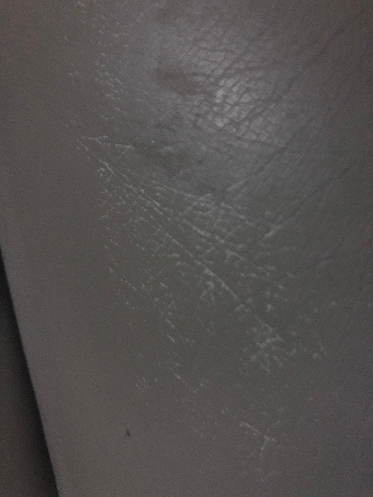

Petit retour sur la colorisation du siège. J'ai commandé les produits chez COLOURLOCK jusqu’à la tout va bien. Notice et explication Basic, mais pour moi cela n'a pas été concluant du tout. La couleur d'origine c'est blanc pur (beige très claire) j'ai appliqué sur la partie abimé, cela fessait une différente de teinte qui est surement du au vieillissement du cuir. Du coup je me suis dit qu'il fallait mieux faire la bande compléte et la c'est la Cata . Cela m'a rappeler mes bonne vieille baskets ou J’appliquai le cirage blanc, cela donne plus un aspect peinture que je ne trouvais pas naturel. Je pense que pour avoir un bon résultat, il faut faire le siège en totalité pour un bon rendu.

j'ai tout nettoyer avec le dissolvant fourni, il reste un peu dans les veines du cuir. Comme on peut le voir sur la photo la différente de teint.

la teinte n'est pas exactement la même parce qu'il y a de nombreuses nuances entre blanc pur et beige clair .
La solution pour ton siège est de prélever un morceau de cuir d'environ 15 mm par 15 mm dans une zone non visible de ton siège .
Tu l'envoies chez colourlock et on te fera la teinte exacte d'origine .
Avec un flacon tu pourras reteinter la zone abîmée mais il faudra aussi traiter l'ensemble des deux sièges si tu veux un ensemble cohérent .
Expérience vécue et approuvée par Lachutaie
édit : à la réflexion , si la couleur du produit te convient ,tu peux l'utiliser pour l'ensemble de la sellerie . Une photo de ton intérieur serait la bienvenue . Avec un flacon , tu peux traiter tes deux sièges et mettre un voile léger sur les panneaux de portes .
