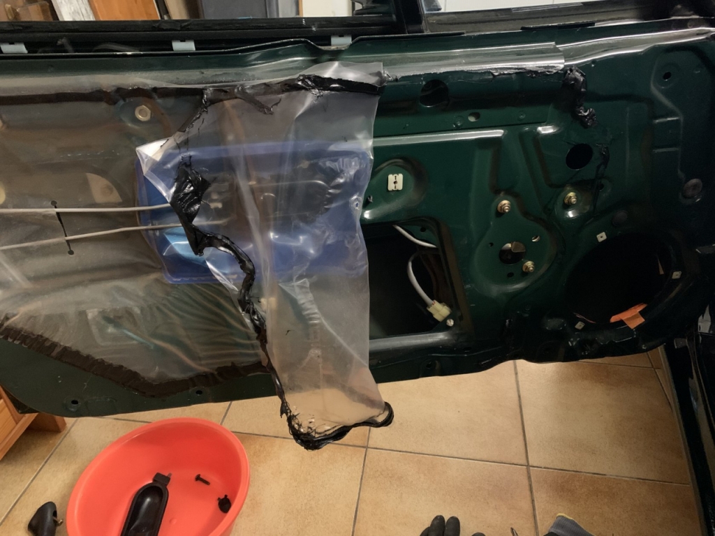

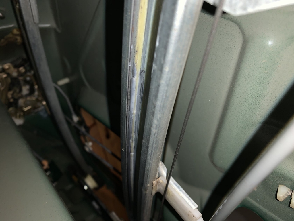

Je me suis lancé ce matin dans le classique graissage des lève-vitres , le côté conducteur devenant particulièrement paresseux :sic: ...
Du coup, après avoir badigeonné les 2 glissières à la graisse blanche, je ne trouve pas le résultat fou-fou. Pouvez-vous me confirmer que ce sont bien les glissières et galets qu'il faut nettoyer, puis regraisser ?
Si qq'un connait un tuto, je suis preneur.
Et enfin, j'ai évidemment bien galéré à démonter ce plastique avec le goudron immonde qui le tient collé
(la bonne nouvelle, c'est que tout semble d'origine et que les portes n'ont pas une trace de corrosion). Je l'ai remonté comme j'ai pu, mais il sert à quoi exactement ? j'ai bien envie de le supprimer et nettoyer tout le goudron au white-spirit. Vous l'avez gardé vous ?
voilà, merci de vos retours et vivement la fin des routes salées pour ressortir mimix :D

Le plastique sert a protéger la contre porte de l'humidité
Alors les boutons c'est déjà fait (et c'est facile), effectivement les contacts sont bien marqués et les miens marchaient une fois sur deux. Le plastique c'est vraiment une galère avec ce goudron, bonne chance si tu l'as encore :)

Autre solution moins embêtante, vous pouvez faire descendre dans les glissières du lubrifiant silicone en bombe avec la paille et en les faisant monter descendre sans rien démonter :tantpis:
Merci, j'aurais peut-être dû faire ça mais l'idéal serait de nettoyer la "graisse sale" avant... je ferais ça lors du prochain démontage :)

Les feuilles de plastique sont en vente sur mx5parts
j'ai prévu d'essayer de graisser sans démonter, car à presque 24 ans, ma NA a aussi les lèves vitres paresseux. Et si ça ne suffit pas, je démonterai (il y a un tuto sur le forum), et j'ai de quoi remettre les plastiques à neuf si besoin.
