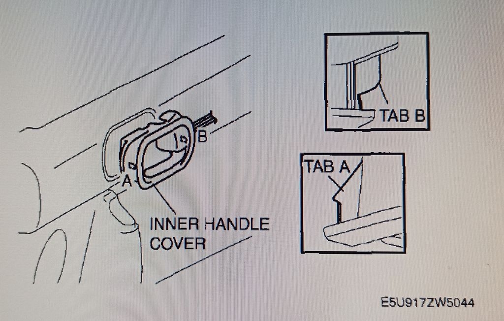

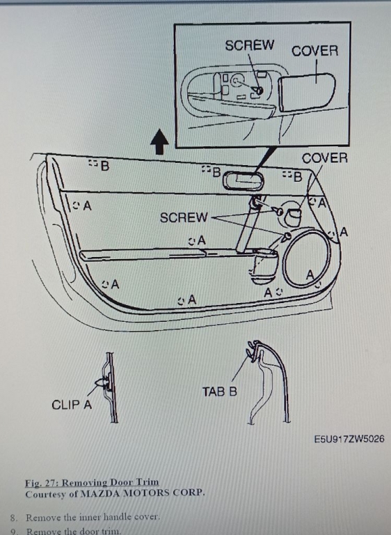

ça peut aider à défaut de tuto
MX5 NC ST 2.0 2006
viewtopic.php?f=87&t=43404

Attention, ça c'est pour une NC, pas NC-FL ! Mais bon, à part la poignée intérieur il n'y a peut-être pas beaucoup de modif ! :sic:
A+, Gilles

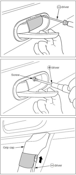

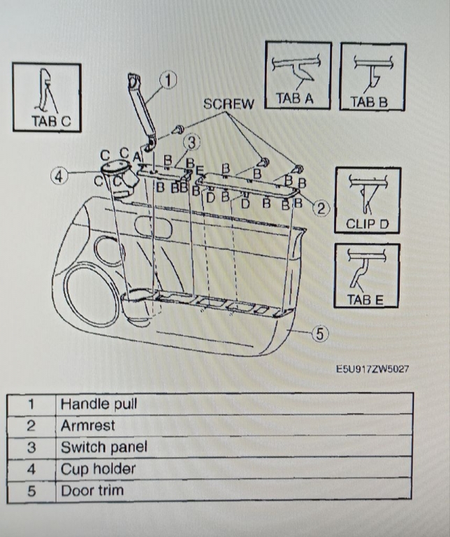

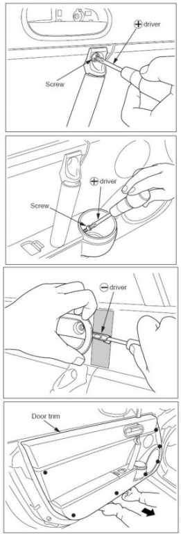

J'ai démonté ce weekend sur une FL1. La différence avec la NC non FL est pour démonter la garniture de la poignée de porte :
https://www.youtube.com/watch?v=t3-VkedrP4g
Pour le côté conducteur, je ne sais pas pourquoi mais en démontant le connecteur de verouillage central, ce dernier s'est emballé avec "ouverture / fermeture" non stop.
Il suffit de démonter le fusible du verouillage central si ça t'arrives :)
