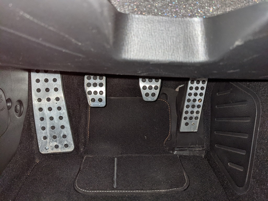

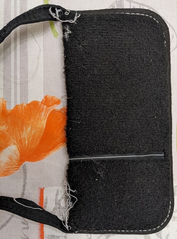

Petite astuce qui permet de "sauver" un tapis conducteur troué au niveau du talon avec un ancien tapis conducteur (ou passager souvent très peu abimé).
Démonstration sur la ND (mais je pense que c'est transposable aux autres générations).
1/ Découper la partie supérieur qui n'est pas abimée en prenant soin de découdre suffisamment de galon pour le recoudre sur la partie découpée.
2/ Coudre le galon pour faire le tour complet du sur-tapis et obtenir une belle finition (bon là faut avoir une machine à coudre)
3/ Coller à la néoprène le sur-tapis sur le tapis abimé
4/ S'offrir 1 ou 2 belles balades avec les économies réalisées et/ou se satisfaire d'avoir fait un geste pour la planète !

Bonne idée en effet! Mais est-ce faisable avec une machine à coudre de couturière? ou il faut du plus costaud :?
EX ND-RF First Edition
CX-30 Exclusive
Scénic 1600 de 2000
BMW R 1250RT
Message Publié : Mer 12 Jan 2022, 21:31
Message(s) : 16142
Avec une vieille Singer des années 70 ça le fait ;)
Message Publié : Mer 12 Jan 2022, 21:45
Message(s) : 1931
Localisation : 44
:bien: Merci
