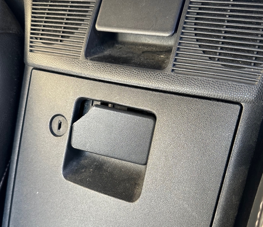

Je ne sais pas si je suis le seul mais j'ai confondu la poignée de la trappe de la console centrale avec celle pour débloquer la capote sur ma NC.
Résultat : poignée cassée... J'ai vu des traces de superglue dessus donc je pense que l'ancien propriétaire s'est fait avoir et l'avait déjà réparée.
Je suis allé chez Mazda, ils n'ont que la porte complète pour plus de 100 € :cry: Et sur Leboncoin je ne trouve pas.
J'ai donc décidé de la refaire en 3D et l'imprimer !

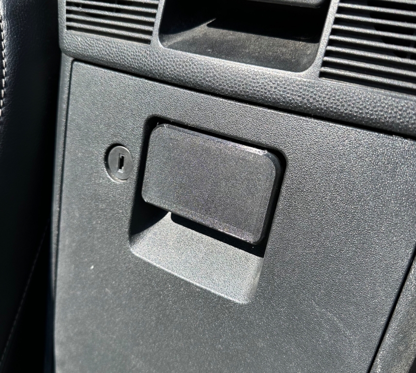

Et voici le résultat :
Je ne poste pas souvent mais comme j'ai galéré à trouver des infos sur cette poignée je voulais vous partager ça.
Pour ceux qui ont une imprimante 3D, ça permet une réparation économique.

Tu as imprimé en quelle matière ? Pour l'auto j'ai recours à du PETG car le PLA a tendance à mal tenir en été
Edit : je suis à la masse, j'ai scanné l'autre pièce moi ! Celle de la capote :D
NCFL 1.8L Kaminari
Message Publié : Mar 16 Mai 2023, 14:30
Inscription : Jeu 4 Nov 2021, 11:03
Message(s) : 8
Content si ça peut servir à d'autres !
En effet, pas besoin de support pour l'imprimer :) et j'ai aussi utilisé du PETG, j'avais déjà tenté du PLA pour une autre impression et ça avait ramolli immédiatement en laissant la voiture au soleil :ricane:
