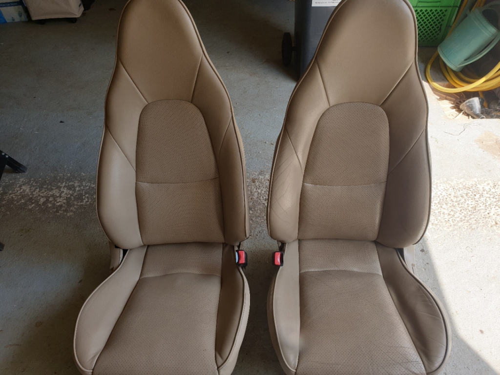

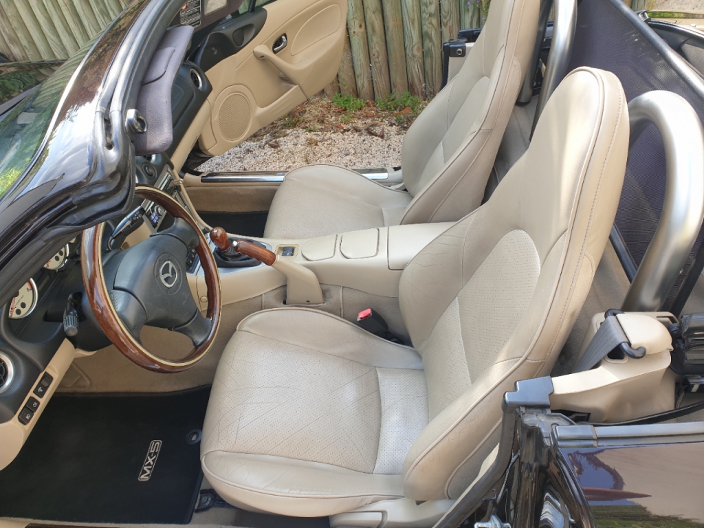

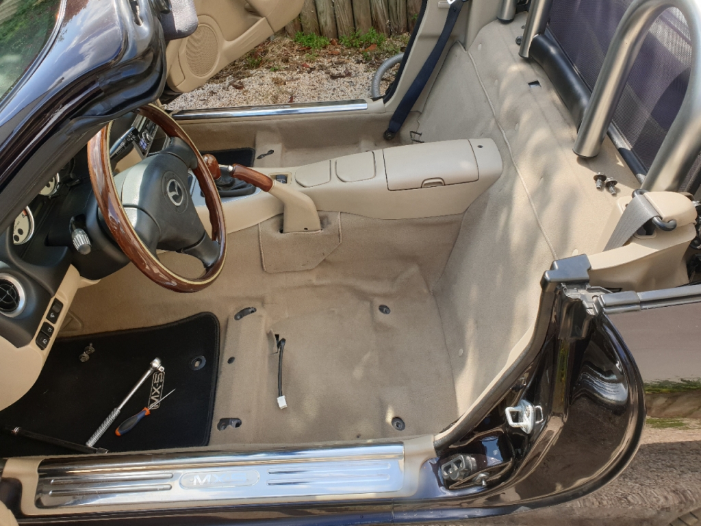

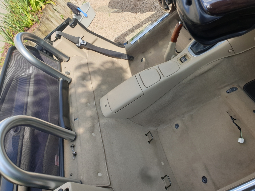

:hello: pour ma part les sièges nbfl sont plus sympa de look et je trouve le maintient pas si mal
petit coup de nettoyage des sièges et moquettes + entretien du cuir .
résultat plutôt propre
