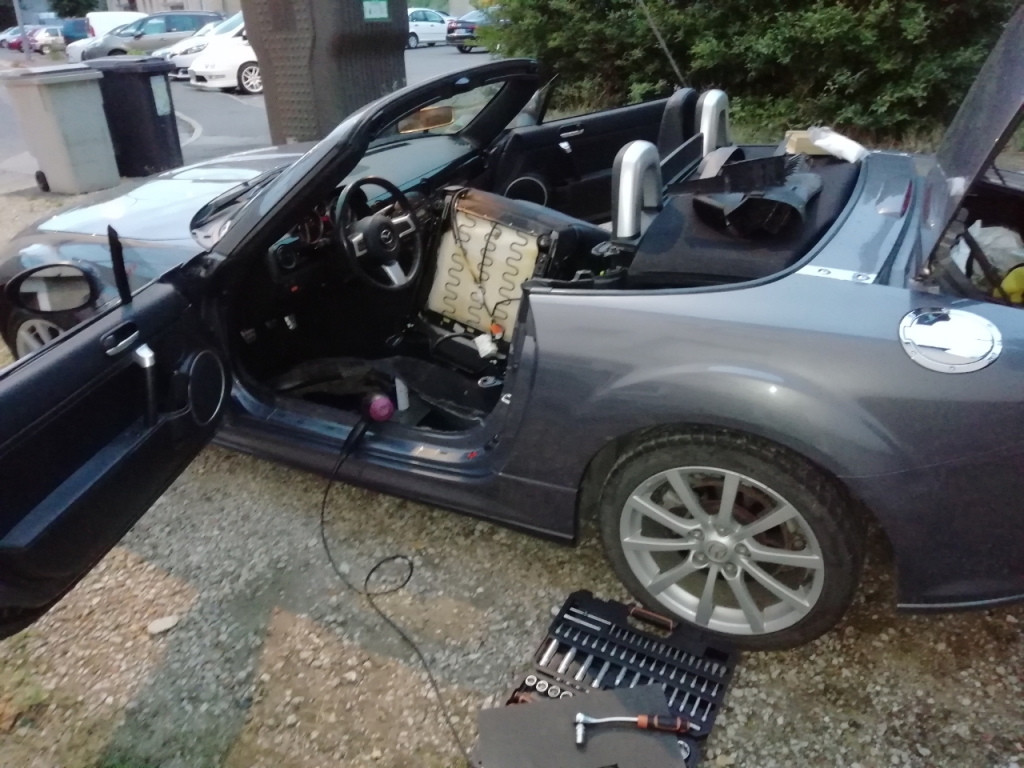

Finalement, j'ai fait comme dans ce tuto pour sécher l'intérieur de la voiture...
Pas du tout envie de prendre le moindre risque d'avoir de la moisissure ou de la rouille !
Pour le coup, j'avais vraiment beaucoup d'eau imbibée dans la moquette, c'était limite inondé donc malgré avoir passé plus de trois heures de séchage intensif, c'est pas encore parfait. Je remets une couche de séchage demain soir.
