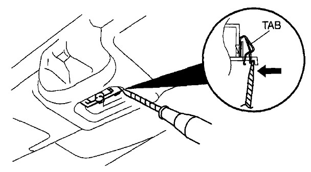

Je viens juste de voir le sujet :P et oui, je confirme, on peut retirer le plafonnier de l'habitacle sans devoir démonter l'habillage intérieur de pare-brise. :oui:
En ce qui concerne la référence OEM, il s'agit de NE51-51-310B
Ce référence est commune à toutes les versions de NC entre 2005 et 2015. ;)
