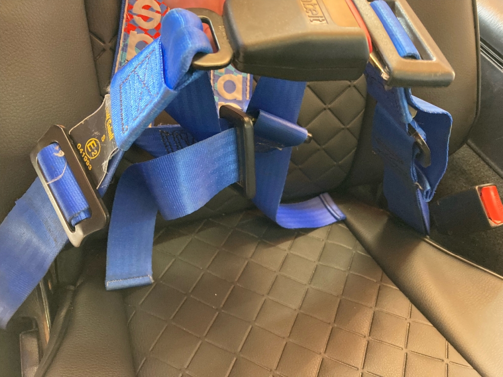

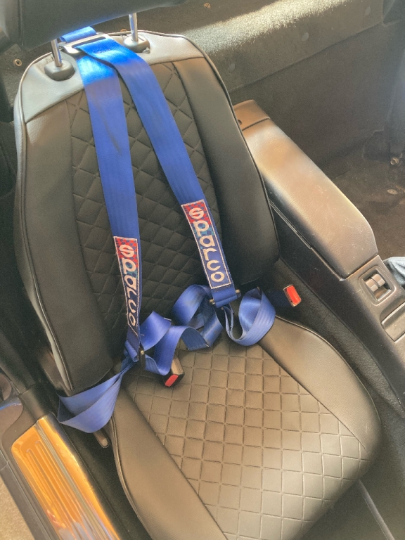

Apres le montage de mon rollbar, vient le moment des harnais…
Pour info je conserve les sieges d’origine et les ceintures de sécurité, l’idée etant d’etre bien maintenu lors des trackdays.
J’avais acheté deux harnais 3 points (pour eviter que les sangles ne me glissent des épaules).
Mais j’ai l’impression que mes harnais sont trop grands! Donc soit je m’empiffre de tartiflettes cet hiver et ils m’iront au printemps, soit j’en appelle a vos idées :-)

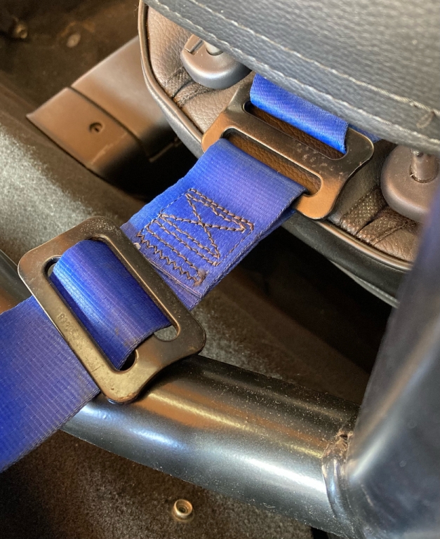

Deja le passage autour de la harness bar. J’ai suivi ce tuto:
https://www.merlinmotorsport.co.uk/know ... ss-bar-315
Or dans la NB, le siege est tres tres proche de la harness bar :
Comment avez vous fait sur les votres?

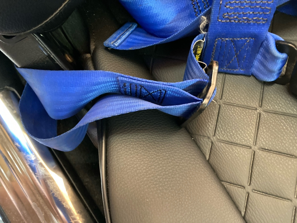

Autre souci, même serré au max le harnais est encore trop grand…
Surtout les deux sangles laterales.
Je pourrais découper la sangle et la boucler comme sur la harness bar, mais du coup elles ne deviennent plus ajustables.
Qui aurait une idée ?
Ou un autre type de bouclage, sécuritaire et ajustable facilement ?
Peut etre couper les sangles latérales et utiliser une boucle « rapide » comme celle située sur l’attache ventrales coté gauche?
Bref je suis preneur de vos idées ou photos de montage ….
NB 1.8L Twilight Blue

la boucle du harnais doit être sur ton estomac et pas au dessus;donc pour ajuster les brins,tu dois commencer par ajuster les brins latéraux,et ensuite les brins supérieurs.
La solution "de facilité" qui consiste à avoir la boucle trop haut ne convient pas,tu vas "glisser" de ton siège car les brins latéraux ne maintiendront pas correctement ton bassin.
Donc tu dois te débrouiller pour que les brins latéraux seuls (dans mettre les brins supérieurs) te collent dans le siège.

Hello
Justement, lorsque je serre a fond les latéraux, j’ai encore 10cm de jeu au niveau de mon bassin !

Message Publié : Ven 6 Oct 2023, 20:55
Message(s) : 1551
MX_TRX a écrit :
Hello
alors c'est pas bon du tout
